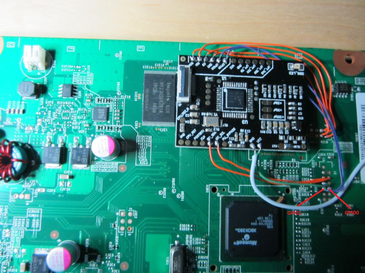

Ragazzi, sarà che oggi ho litigato con la donna e forse non ci sto con la melona, ma porca di quella zozza come faccio a leggere la nand di qs Corona?

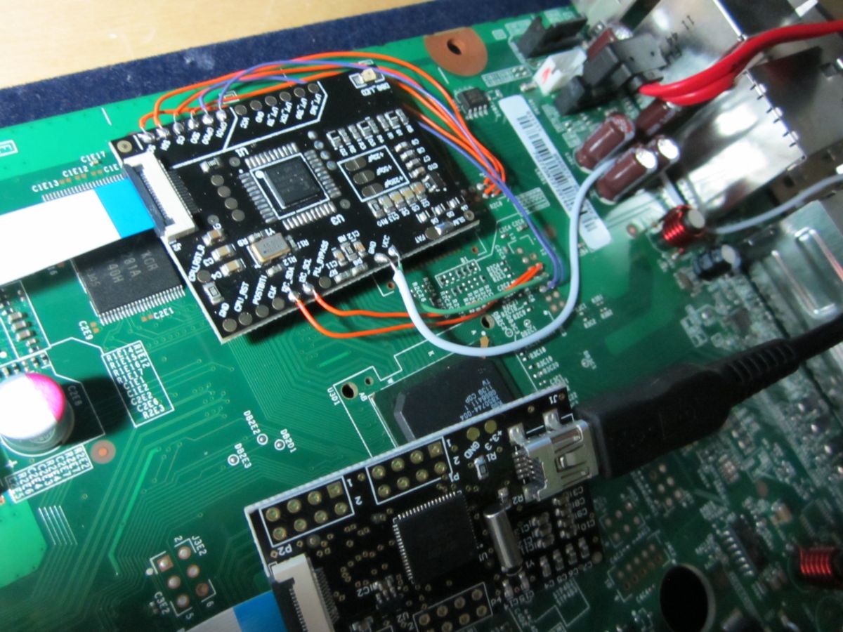

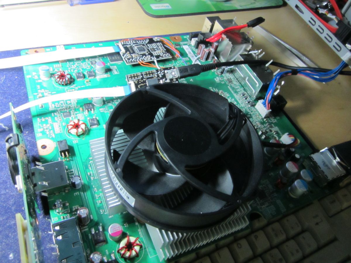

Ho provato in tutti i modi possibili ma mi da sempre lo stesso errore: Flash config 0x000000000 BAD CONNECTION TO NAND (è come se non fosse alimentata la nand)
la nand non mi era rilevata neanche con il PIC SPI - ho montato 2 squirtbga con il loro programmer slave usb , ma nulla!
reinstallato driver ecc. nulla !
ho un dubbio sulla MOBO perchè è la Star Wars Edition, possono aver inibito la lettura/scrittura della nand?
aggiungo che con urjtag il chip viene riconosciuto per cui il flat e cazzi vari sono a posto...
ho seguito tutti i fix e le guide di altri utenti che hanno avuto problemi con lo slave... ho installato tutto anche sul portatile...ma NULLA!!
devo solo tirar fuori la dvdkey per il wasabi e basta... nessun freeboot eccetera, ma se non riesco a farmi sto dump!!!!
Allegato 4566
