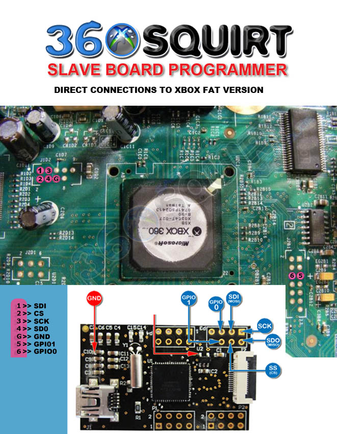

    io ho seguito questo schema per saldare lo slave e riscrivere la nand però dopo scritto la luce del trasformatore era rossa forse in corto era anche prima ma avendo riscritto può essere che abbia scritto male anche sè la procedura è andata fino affondo??
    poi il punto 2 cs sarebbe ss ? vero?
