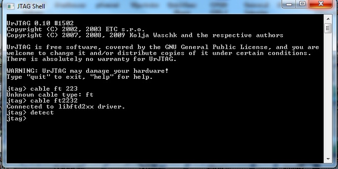

    Salve, ho acquistato le due schede squirt 1.0 e slave board per il rgh....ho collegato tutti i punti necessari sia per il glitch che per l'estrazione della nand, e dopo aver estratto quest'ultima mi rimane solamente da programmare la board, solamente che tentando con urjtag ottengo questo risultato: (allegato)
    come dovrei fare per programmare il chip?? devo tenere l'alimentazione della xbox collegata?? col ponticello su 1.3 del chip per le fat??? insomma tutti questi accorgimenti qui perchè non sono riuscito a trovare nulla a riguardo...
    ps: la console è una jasper elite quindi 16 mbProgrammazione x360 squirt via slave board-immagine.jpg

    Non rileva lo Xilinx... hai messo i driver?

    se intendi dello slave si...si sono installati in automatico ma comunque provando a installarli manualmente dice che sono aggiornati...ho provato anche su altri pc tipo xp 32 bit ma niente....io ho win7 x64.... ma per programmarlo il chip può stare collegato alla console e con il ponticello per le fat'??
    Nn centra nulla il montaggi oo meno...
    Hai provato ad avviare UrJtag come amministratore?

    si gia provato comunque ti ho detto anche che ho provato su xp, quindi non centra questo fatto...

    sto provando via lpt con 360gprog ma quando faccio connect dice tdo seems to be stuck at 1 .... cosa vuol dire???
    edit: adesso ho provato ancora con jtag shell con la slave da lo stesso errore, comunque per alimentare il chip uso la console con il filo vcc piu doppio tipo quello di alimentatori
    edit1: adesso da anche tdo seems to be stuck at 0 .... non so piu cosa fare!!

    Prob hai il chip difettoso...

    secondo me dovresti insistere con urjtag, perché sembra che cmq i driver non siano installati, oppure sono sbagliati. FAi una ricerca su internet e vedi se altri hanno avuto lo stesso problema. Io non ti posso aiutare perché non ce l'ho.

    i driver sono installati correttamente infatti se li voglio installare manualmente dice che sono gia aggiornati-....su internet trovo solo accorciare fili per quanto riguarda lpt e non sono riuscito a trovare nulla per quanto riguarda la slave board....

    Se i driver li hai installati correttamente e hai lanciato urjtag da amministratore come hai già detto tu, l'unica cosa è quella che dice Titty, potrebbe essere il cpld guasto. Hai il diritto di restituzione? Te lo fai cambiare con un altro e vedi se viene rilevato...
