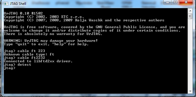

    Salve, ho acquistato le due schede squirt 1.0 e slave board per il rgh....ho collegato tutti i punti necessari sia per il glitch che per l'estrazione della nand, e dopo aver estratto quest'ultima mi rimane solamente da programmare la board, solamente che tentando con urjtag ottengo questo risultato: (allegato)
    come dovrei fare per programmare il chip?? devo tenere l'alimentazione della xbox collegata?? col ponticello su 1.3 del chip per le fat??? insomma tutti questi accorgimenti qui perchè non sono riuscito a trovare nulla a riguardo...
    ps: la console è una jasper elite quindi 16 mbAllegato 3107

    No ma il problema è che non gli rileva lo Xilinx quando deve programmarlo, con 2 sistemi operativi diversi per giunta. Quindi è quasi certo che possa essere guasto il cpld.
    AAAA capito, e allora lo credo anche io, se non lo rileva con due SO... Comunque è una cosa strana, non pensavo che ci potrebbero essere dei problemi di fabbricazione booooo

    Certo, ma se rileggi dall'inizio il comando "cable ft2232" riconosce i driver, è quando dà "detect" che non rileva lo Xilinx, quindi penso l'avesse già fatto.
    All'inizio si pensava fosse il cpld difettoso visto che non lo vedeva, ma a quanto pare avendo provato con un altro cpld, non funziona lo stesso.

    Dice di aver provato anche con Windows 7 x64, oltre che con un altro sistema operativo (mi pare Windows XP), quindi non penso sia un problema di .NET Framework, visto che è già integrato nell'ultimo Windows.

    magari se ci mette qualche foto delle schede, per fare vedere il flat se è messo per bene, oppure se è sicuro al 101% che i driver siano ok, magari vedendo nel pannello di controllo/sistema ecc... Potrebbe mettere il cavo USB sulla scheda madre e non nelle porte esterne, forse gli danno problema queste?! In ogni caso è difficile che gli capitino 2 schede difettose

    Eh certo, sono d'accordo con te, la probabilità di 2 cpld difettosi è certamente bassa. Qualche foto della slave board collegata al cpld potrebbe aiutare in effetti.
