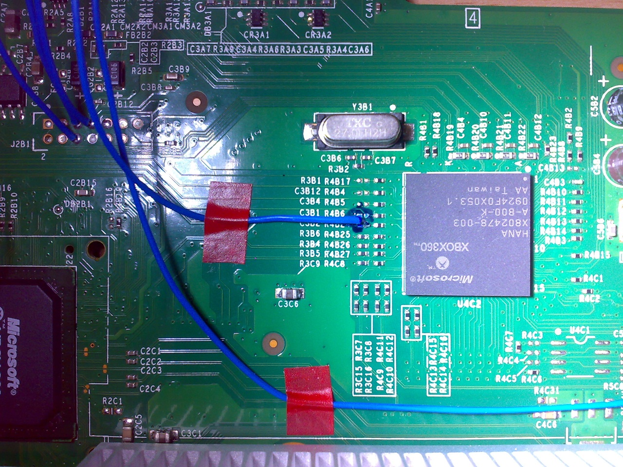

    Ancora non mi sono arrivati, allora mi sono detto: perchè non mi anticipo il lavoro delle saldature? E' cosi ho fatto, solo che vorrei scegliere un cavo adatto per lo scopo in modo tale che il segnale che viaggia all'interno non crei disturbi, quindi potrebbe andare bene il plurifamoso cavo IDE del pc?
    A breve postero delle foto e appena arrivano le schede procedo, solo che ho molta paura di sbagliare visto che è la prima volta che faccio una cosa del genere infatti credo proprio che non c'è la farò. Lunico punto a mio favore sono le saldature per quello non mi preoccupo affatto.

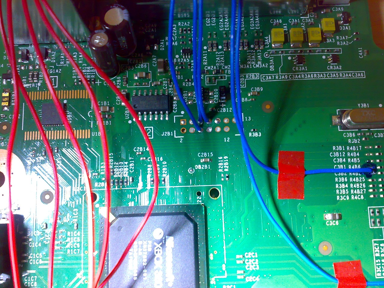

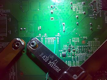

    Ecco alcune saldature dei cavi sulla MOBO, oggi pomeriggio finirò di saldare i fili sotto la scheda.

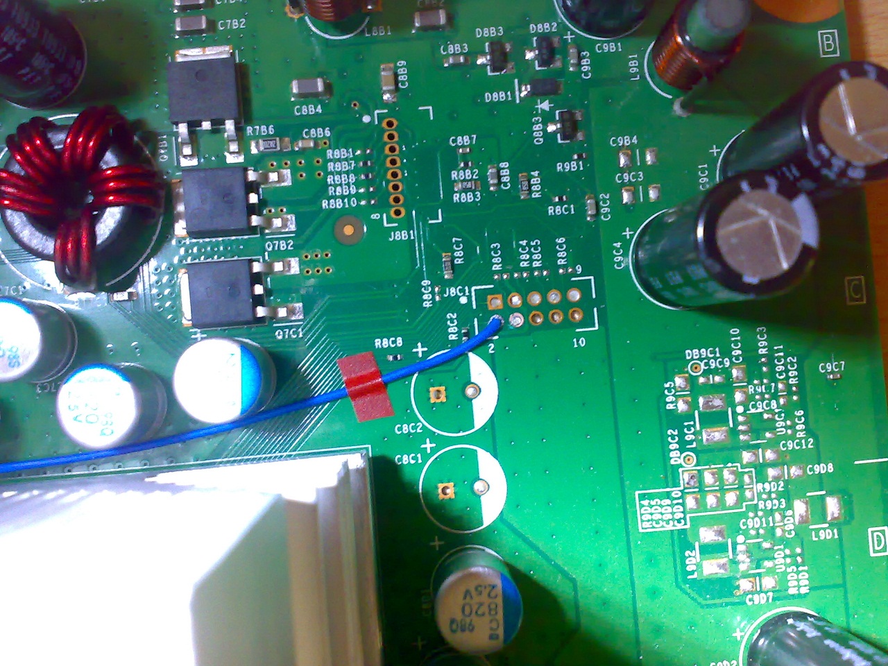

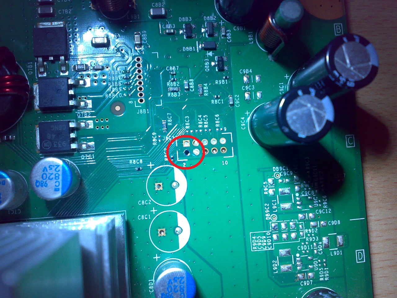

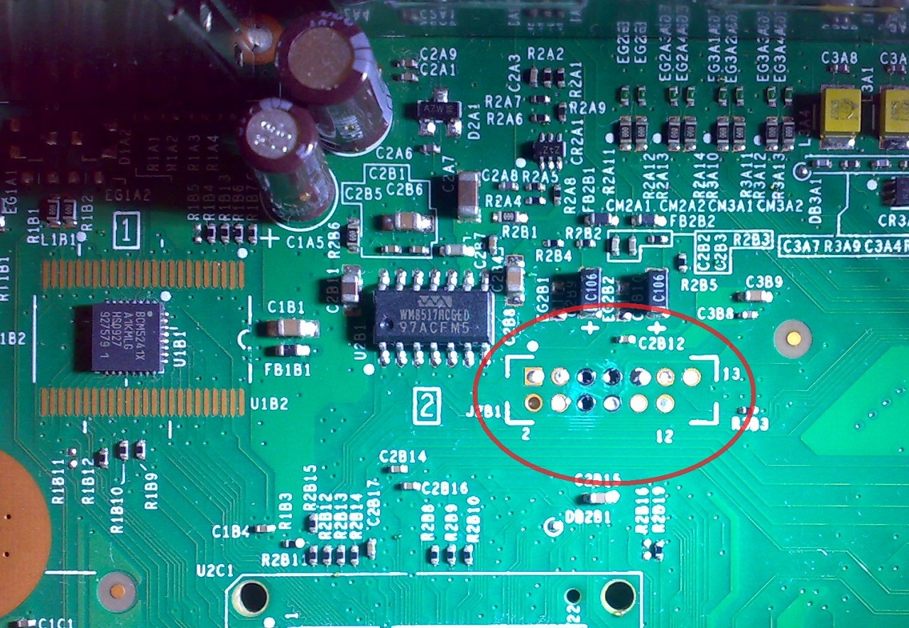

    Volevo chiedervi una cosa, perchè mi è sorto un dubbio: devo saldare la piazzola di destra giusto? per sicurezza ho isolato le altre piazzole con il pennarello per i PCB

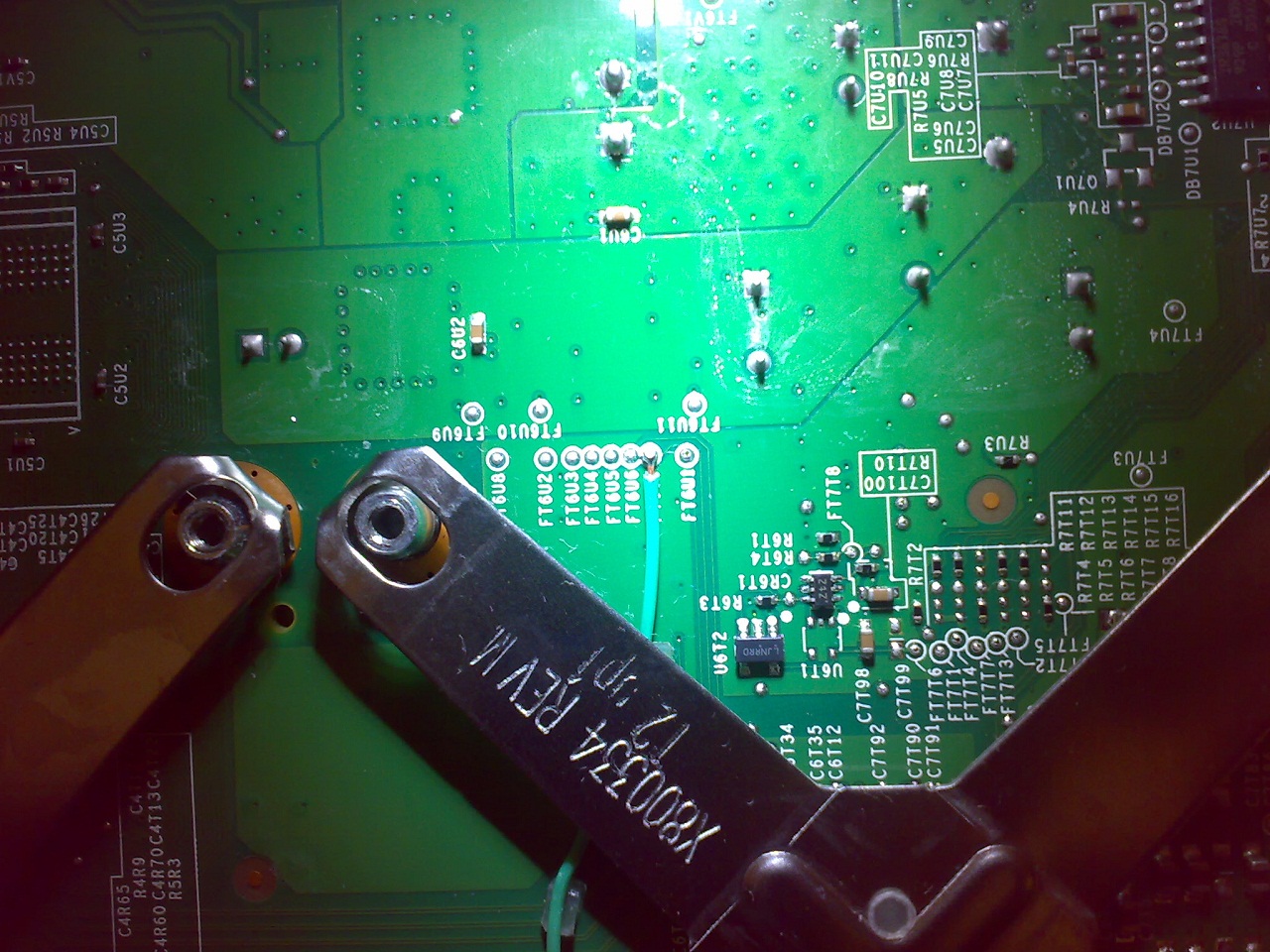

    Squirt 360 RGH su XBox 360 jasper-17022012421.jpgSquirt 360 RGH su XBox 360 jasper-17022012418.jpgSquirt 360 RGH su XBox 360 jasper-17022012417.jpg

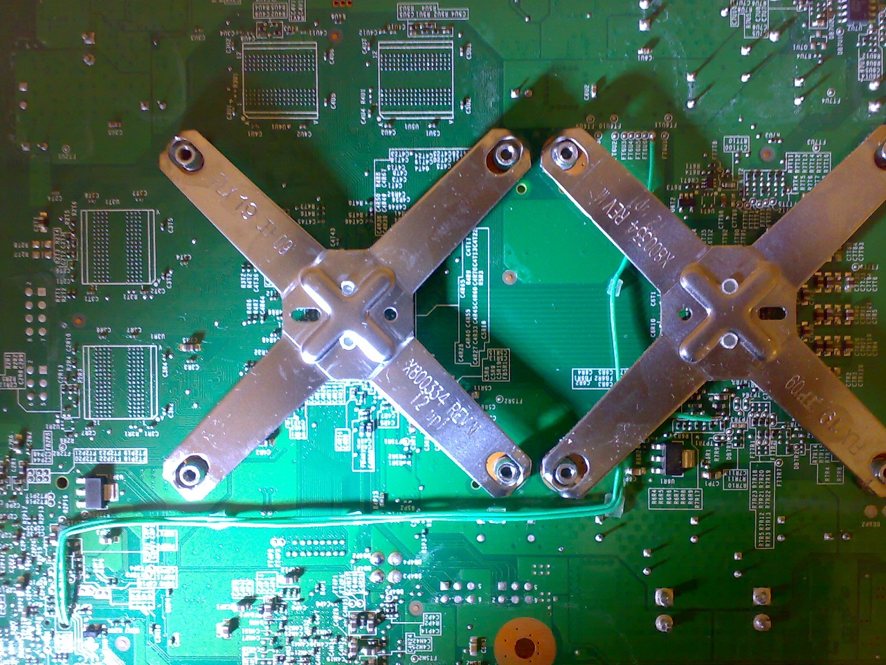

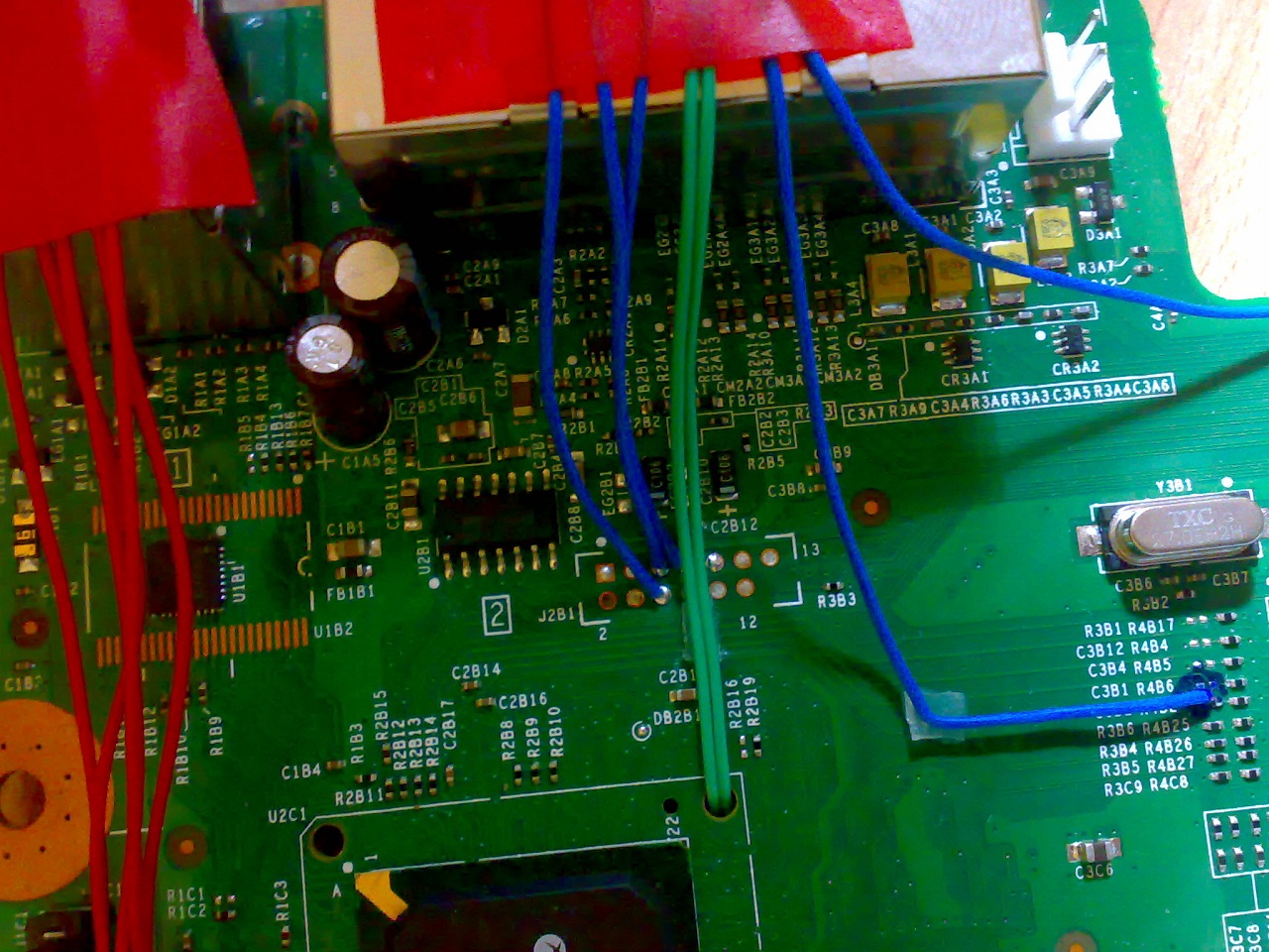

    Organizzazione dei cavi (work in progres)
    Squirt 360 RGH su XBox 360 jasper-20022012424.jpgSquirt 360 RGH su XBox 360 jasper-20022012425.jpg
    Squirt 360 RGH su XBox 360 jasper-20022012422.jpgSquirt 360 RGH su XBox 360 jasper-20022012426.jpg

    Volevo chiedervi una cosa, perchè mi è sorto un dubbio: devo saldare la piazzola di destra giusto?(parlo della saldature accanto il chip Hana per intenderci)

    Si quella di destra, secondo me però è più comodo il punto alternativo FT2R2, è più semplice e più sicuro se sei alle prime armi:
    Buono a sapersi non sapevo che vi erano punti alternativi. Io sono alle prime armi con l'RGH, con le saldature no, quindi il filo lo lascio li anche perchè mi sono venute molto bene, in ogni caso mi hai dato un ottima informazione perchè io pensavo che i punti erano solo quelli, grazie ancora

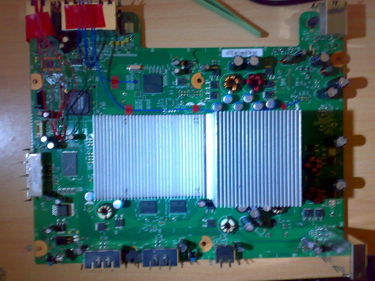

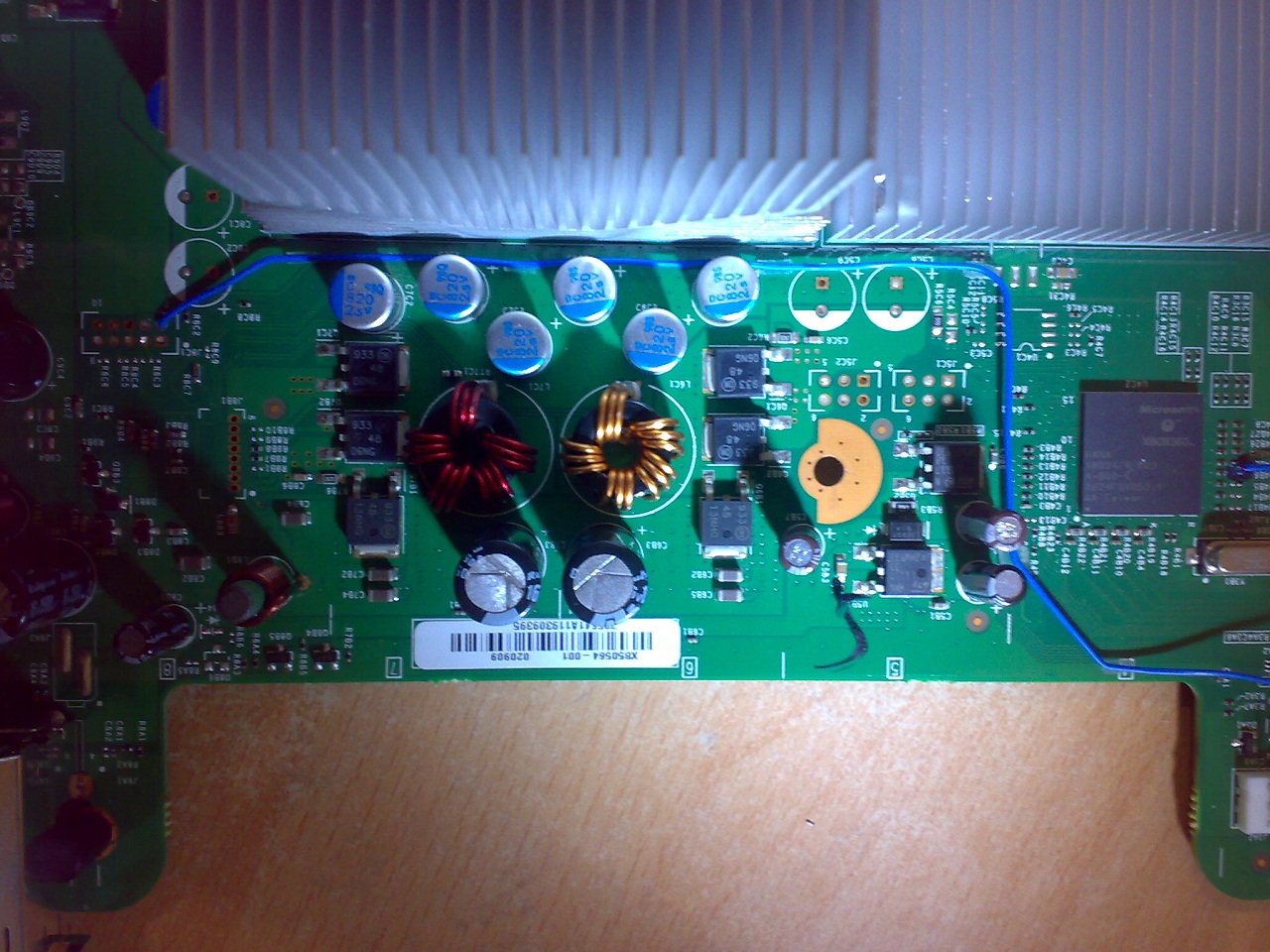

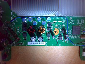

    ecco oggi ho organizzato i cavi anche se, se avevo le schede avevo già visto la parte della scheda come organizzarli, in ogni caso cosa ne pensate? vanno bene come sono stati distribuiti?
    Regular Member L'avatar di mario90
    298
    Sembrano venute bene. Una domanda, cosa hai usato per Indirizzare i cavi? Sembra colla a caldo ma non lo è

    ho usato nastro biadesivo siliconico, per intenderci è il mille chiodi. Poi con un filo abbastanza rigido puoi fare i fili ben squadrati
    Aspetto con ansia le schede cosi recupero sta benedetta key

    Scusa forse mi sono spiegato male io, non intendo il nastro isolante rosso che c'è nelle tue prime foto ma quella specie di colla a caldo trasparente; se è cmq il mille chiodi della pattex mi potresti indicare proprio il prodotto perchè tra le caratteristiche tecniche non ho trovato quello adatto a circuiti stampati

    Non c'è scritto per uso elettronico, ma sta di fatto che non conduce quindi non incontri nessun problema di conduzione, poi le schede sono isolate dalla vernice quindi è ottimo. Se controlli con il multimetro con la + piccola scala (a ohm) non ti da niente. Io lo uso da mooolto tempo e problemi non ne ho, forse dovresti spaventarti di quello che invece di essere al silicone è tipo una spugna. Il nastro rosso che vedi sulle porte, è quello isolante, mentre il biadesivo è trasparente ma ha una pellicola di colore rosso che va rimossa per poi attaccarlo sulla superfice.

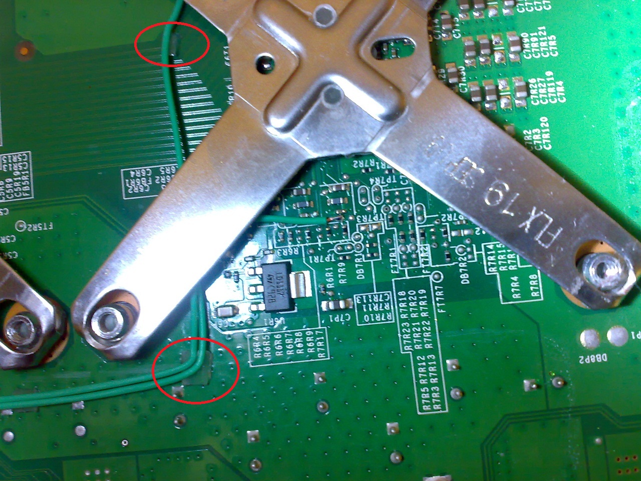

    Si ho capito che il nastro rosso è il pattex ma io intendevo quella specie di gomma trasparente che c'è sotto i cavi, per essere precisi io parlo della foto dove ci sono i cavi verdi che passano sotto la X che tiene i dissipatori
    2,911
    Citazione Originariamente Scritto da mario90 Visualizza Messaggio
    Scusami ma non ho capito bene in che punto ti riferisci, puoi salvare l'immagine cosi poi ritocchi con paint evidenziando il punto????
    298
    Adesso non sono dal pc ma dall'ipad cmq è la prima foto dopo aver scritto "organizzazione dei cavi work in progress"
    2,911
    Ti riferisci a questi punti?

    Esattamente

    E' sempre il biadesivo pattex (è trasparente questo tipo di nastro).
