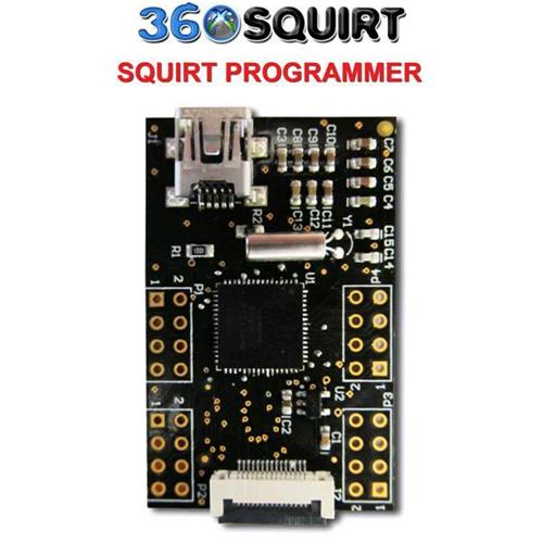

1)X360 SQUIRT SLAVE PROGRAMMER SPI NAND + JTAG USB 2.0
2)X360 SQUIRT COOL RUNNER + LPT ON BOARD + SPI NAND (OPT)

Ok, allora, ho fatto le cose basilari. Ho visto il modello della mia console e ho capito che è una jasper(ha un alimentatore da 150W). Poi non ho capito una cosa, la slave board è questa?
Allegato 2983
Poi, cosa fa questa scheda? é una interfccia per la seconda scheda?Poi ho scaricato il pacchetto bitstream ma non vedo la voce trinity, quindi mi chiedo se serve visto che a me serve solo il file per la jasper? Poi ho scaricato i driver e ho installato la periferica correttamente, ma quando apro URJTAG mi dice.Impossibile avviare l'applicazione specificata. libusb0.dll non è stato trovato. Una nuova installazione dell'applicazione potrebbe risolvere il problema
Non so se ho fatto una cosa giusta ma ho risolto il problema della libreria mancante. Ho semplicemente copiato il file liubisb0.dll dal programma nand pro(quello con il maialino) pensate che sia corretto?
Allora ragazzi, io sono riuscito a capire che la SPI sarebbe la slave board e che quella la posso usare quanto voglio, mentre lo squirter 360 una sola volta, perchè?

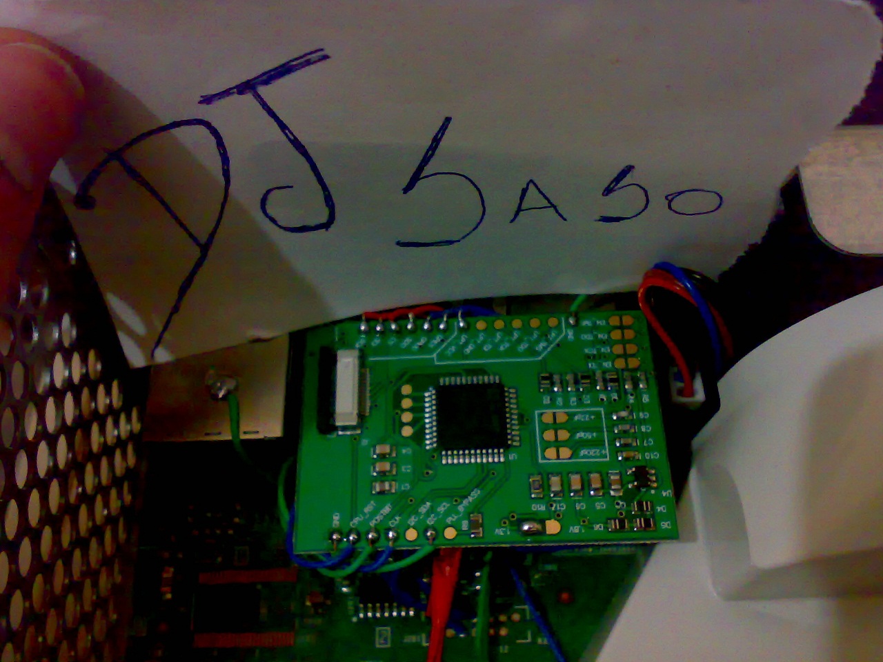

Ecco la mia installazione RGH (la prima installazione della mia vita). Mi ha detto un utente che mi sono messo a fare la mod più difficile che c'è, il bello è che ci sono riuscito sempre grazie a mario90 che mi ha guidato ma sopratutto spiegato passo dopo passo cosa fare e le varie funzioni in maniera estremamente dettagliata e semplice. Ovviamente ringrazio anche a tutti voi come tity, zack ecc.
Ecco la mia installazione!!!

Ora devo capire come dicevo prima come fare a far partire xell in maniera pù veloce perchè certe volte parte a razzo e invece certe volte parte dopo 3 minuti. Ho capito che è roba di condnsatori ma non so dove devo metterli.
Ragizzi, per fare avviare xell più veloce, devo fare 3 ponticelli per attivare i condensatori? Oppure devo partire dal più piccolo, fino a quando non va perbene?
Mi sono usciti 2 condensatori ma credo che siano per la programmazione, ma non ho capito ancora bene, ho letto che stabilizzano il glitch ma non sono sicuro, voi che dite? Cosa faccio???:(
Allegato 3021
I condensatori ke hai segnato fanno riferimento alla SLIM... nn alla FAT
