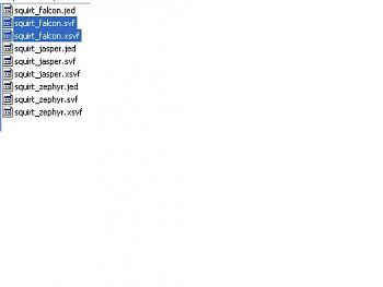

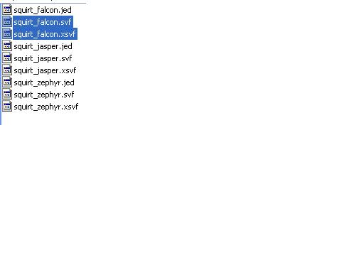

    scusate sè replico ma io questo file trinity.svf lo trovo solo nella cartella Jed_xsvf Slim, ma io ho una falcon fat.. quindi devo prendere questi 2 file sottolineati e il trinity dove lo prendo?
    quello della slim..? ( io ho una fat...)

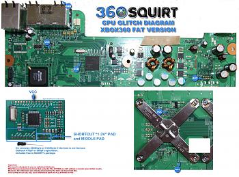

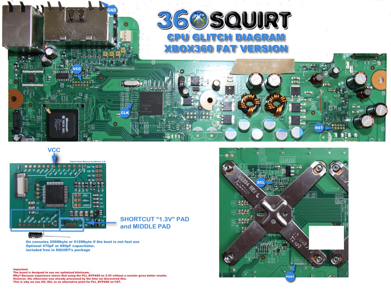

    Se hai una falcon prendi il file Squirt_facon.svf (se programmi con 360gcPro). Devi usare i loro timing perchè SOLO NELLE PHAT collegano il pad I2C_SCL al posto del PLL_BYPASS (come fanno tutti gli altri) per cui garantiscono tempi di glitch migliori con questa ottimizzazione tra Hardware e Software.
    Il file per le Slim (Trinity.svf) non ti interessa in questo momento... lascialo perdere.
    1) programma il chip per la tua Mobo
    2)dumpa almeno 3 volte la nand e comparala
    3) creati il file .ecc da iniettare nella nand
    4) salda il chip
    5) avvia e leggiti la cpu- key dal xell
    6) costruisciti la dash patchata da flashare (con i dati rilevati)
    7) flasha
    8) installa FSD (se vuoi)
    è fondamentale sapere cosa si usa per cui a parte le guide è bene andare ogni tanto sul sito del produttore e leggere cosa consiglia...

    Ma ke te na fai del file trinity? Hai una falcon... prendi il file squirt_falcon dal pacchetto bitstream che prendi dal sito ufficial di Squirt... nn fossilizziamoci sugli screen... è un tutorial... quindi una linea guida... si legge, si elabora e lo si adatta alle proprie esigenze...

    scasa ma prima monto il chip programmato perchè non ho altro per leggere la nand..
    poi arrivato al punto 5 leggo la key e riflascio la nand con il backup originale e tolgo il chip, perchè non mi interessa le funzioni rgh ma solo la key..giusto..?
    grazie
    Ultima modifica di contesamu; 07-01-12 alle 11: 56
    Ancora più semplice... nn ci vuole molto impegnati e ragiona... segui paro paro il tutoral... all' avvio di Xell hai ha tua key, rimetti il dump originale della nand e smonti tutto...
