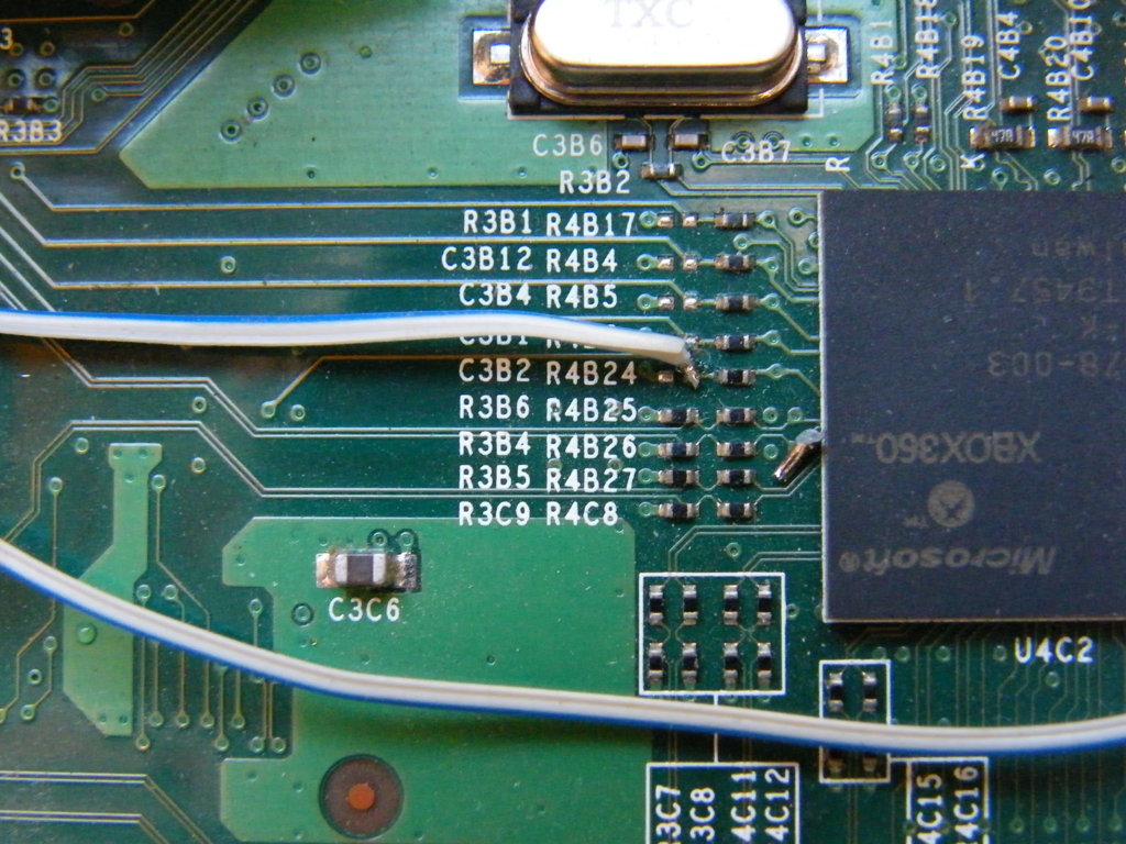

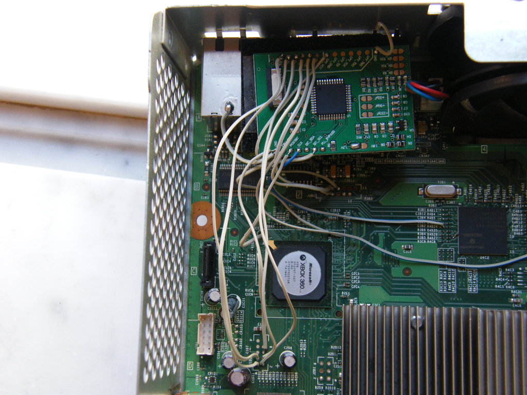

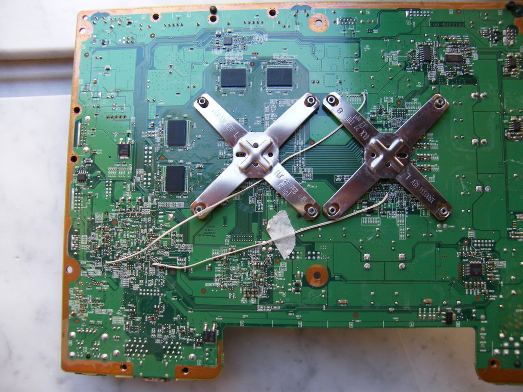

    aiuta alla prima installazione del  360squirt con add-on per rgh-dscf9229.jpg
    eccola
  3. #43
    Nn si vede nulla a parte i fili troopo lunghe... fai una foto in Macro con i punti di saldatura anche della parte setto della console...

    Sistema l' installazione, se è come in foto il problema sono i fili troppo lughi... io proverei...

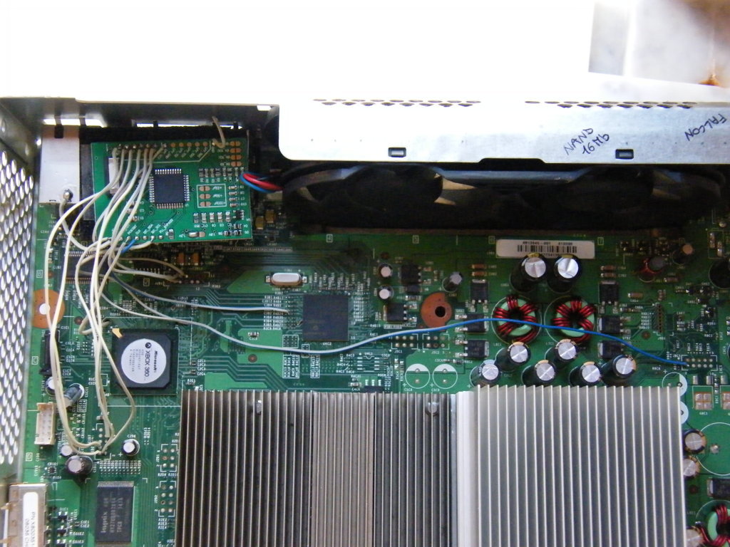

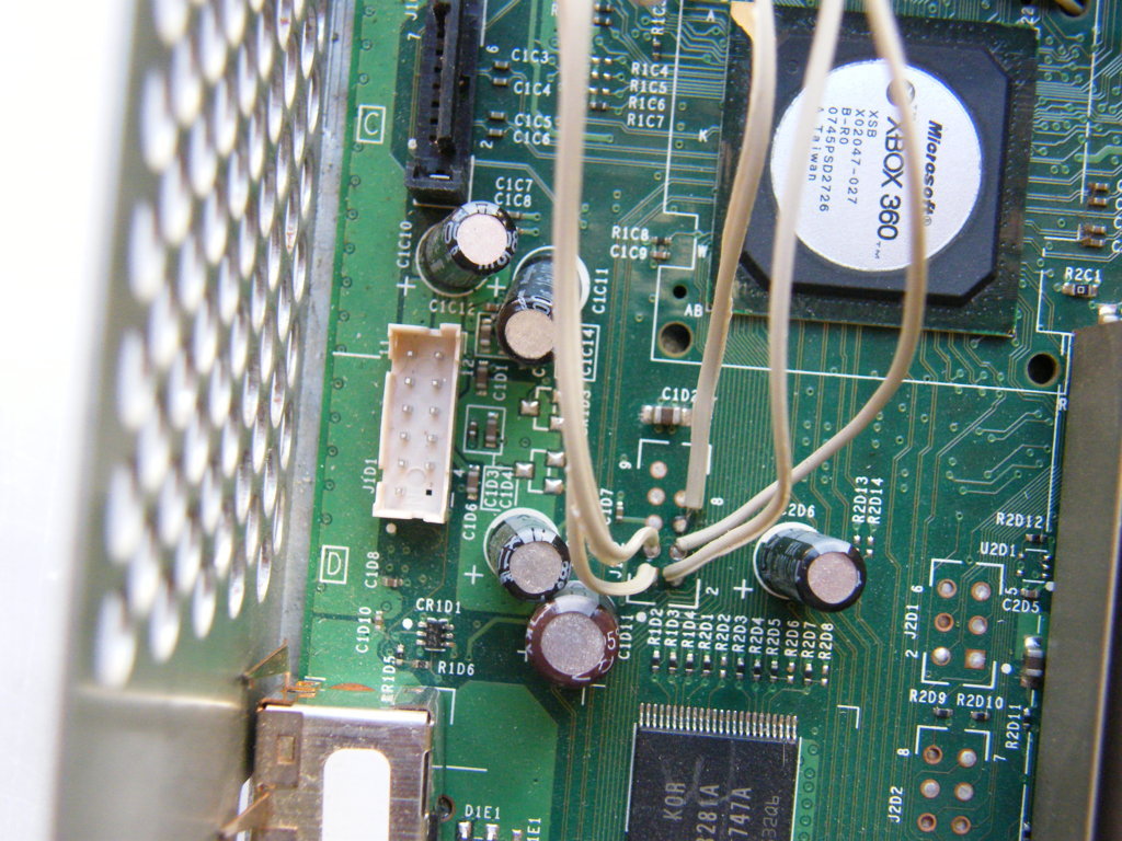

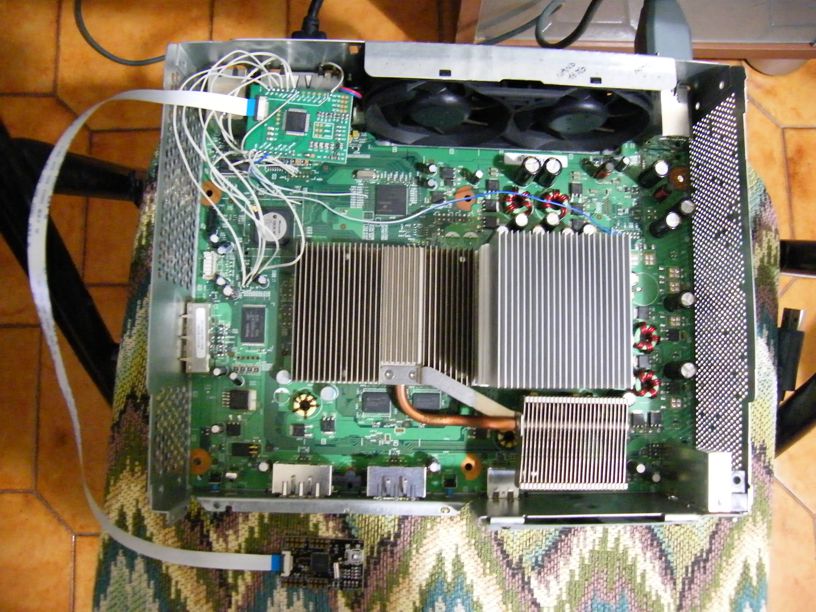

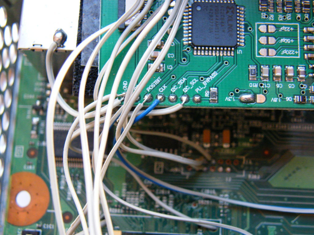

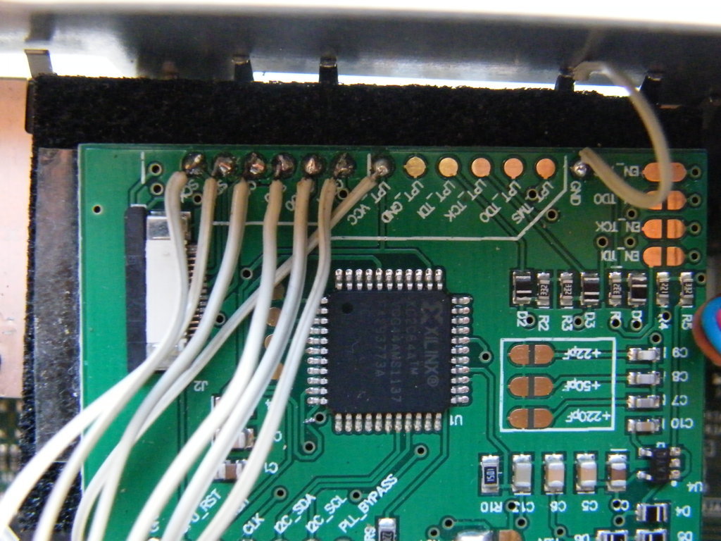

    Allora titty ho accorciato un pò i fili e ricontrollato delle saldature ma niente si sentono le ventole che fanno un leggero rumorino ma può essere lo squirt che morto? comunque ti allego le foto dettagliate anche se prima funzionava bene...mha....

    aiuta alla prima installazione del  360squirt con add-on per rgh-new-dscf9276.jpgaiuta alla prima installazione del  360squirt con add-on per rgh-new-dscf9267.jpgaiuta alla prima installazione del  360squirt con add-on per rgh-new-dscf9268.jpgaiuta alla prima installazione del  360squirt con add-on per rgh-new-dscf9269.jpgaiuta alla prima installazione del  360squirt con add-on per rgh-new-dscf9270.jpgaiuta alla prima installazione del  360squirt con add-on per rgh-new-dscf9271.jpgaiuta alla prima installazione del  360squirt con add-on per rgh-new-dscf9272.jpgaiuta alla prima installazione del  360squirt con add-on per rgh-new-dscf9273.jpgaiuta alla prima installazione del  360squirt con add-on per rgh-new-dscf9274.jpgaiuta alla prima installazione del  360squirt con add-on per rgh-new-dscf9275.jpg
  12. #52
    Vip Member L'avatar di kazoom
    1,251
    Accorcia i fili. Il CPU_RST (quello blu) fallo passare lontano dai toroidi. Le ventole è giusto che rallentino e riaccelerino, vuol dire che lo squirt lavora. Gli hai messo il suo bitstream spero?!
  13. #53
    51
    Devo accorciarli ancora? Dove lo faccio passare il filo blu? Il bitstream dovrebbe essere giusto
  14. #54
    1,251
    sul bordo della scheda... sopra o sotto (come in foto) è uguale.

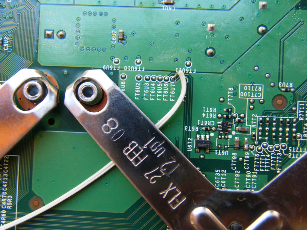

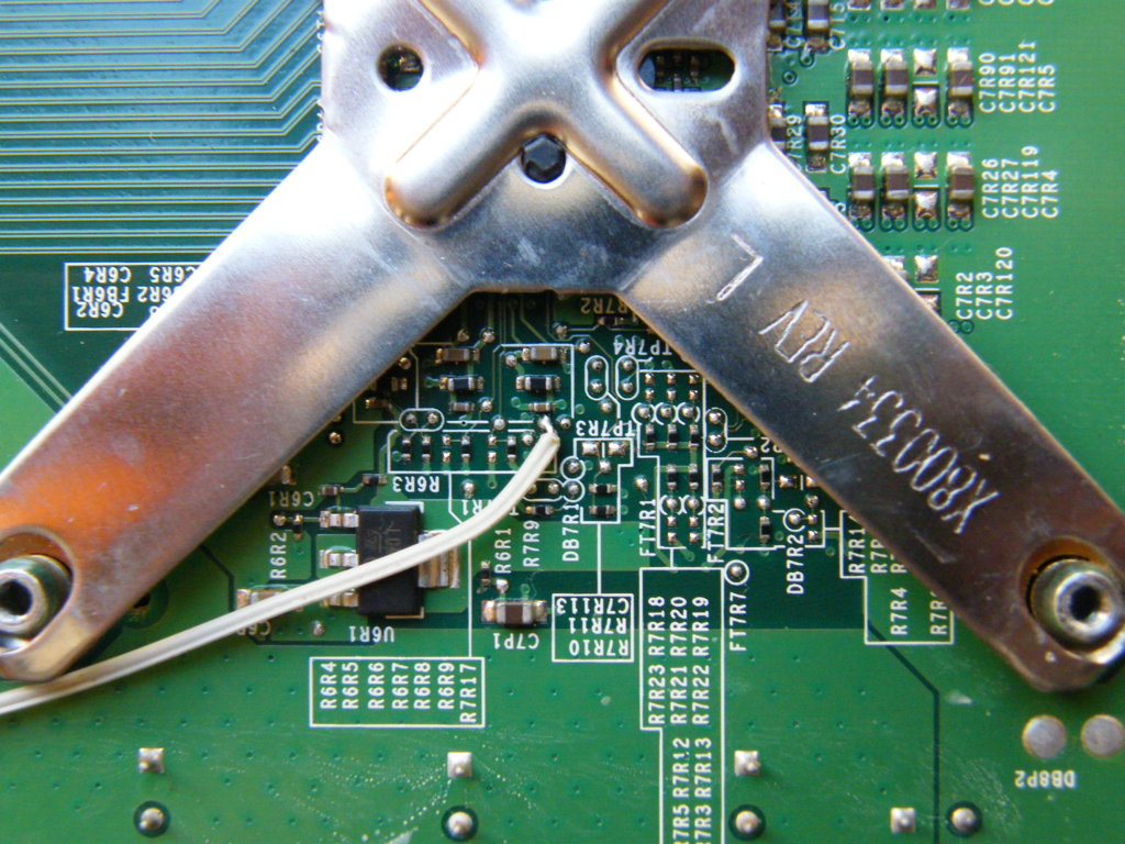

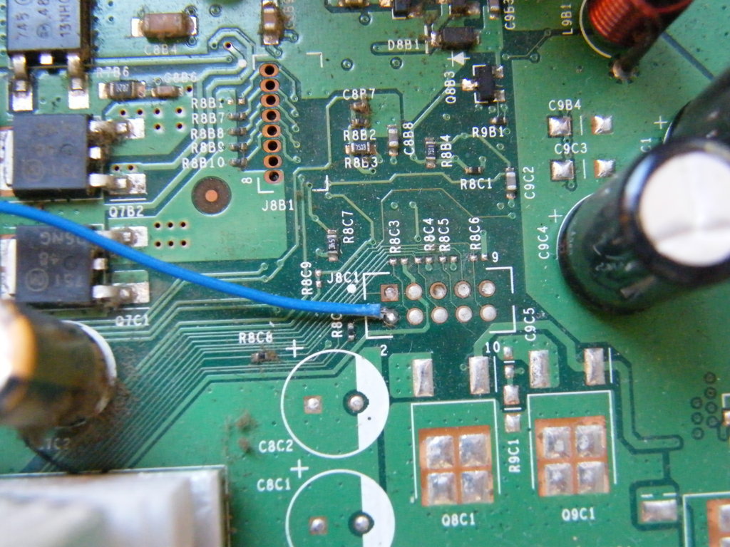

    Allora altro problema più grosso. Ho pensato di smontare i dissipatori, pulirli e cambiare la pasta siliconata ma nello smontarli si è staccato un filo che avevo saldato sotto. E' saltata via la stagnatura ed adesso non so come risaldarlo si vede la basetta di colore verde sotto....trovatemi una soluzione por favor...
    aiuta alla prima installazione del  360squirt con add-on per rgh-new-new-dscf9275.jpg
  18. #58
    Roma
    760
    una soluzione è quella di stagnare l'AWG30 e poi infilarlo nel foro, scaldare e vedere se si attacca. Altrimenti c'è un punto alternativo, non ho link sottomano, ma devi smontare il dissipatore, perché sta sotto di esso.

    Citazione Originariamente Scritto da ilario Visualizza Messaggio
    Non ho capito in fatto dell'AWG30?
    ho trovato questo per i punti alternativi ma non ho capito molto per la verità RGH: punti alternativi xbox360 FAT
    Ultima modifica di alexb; 16-03-12 alle 16: 20
