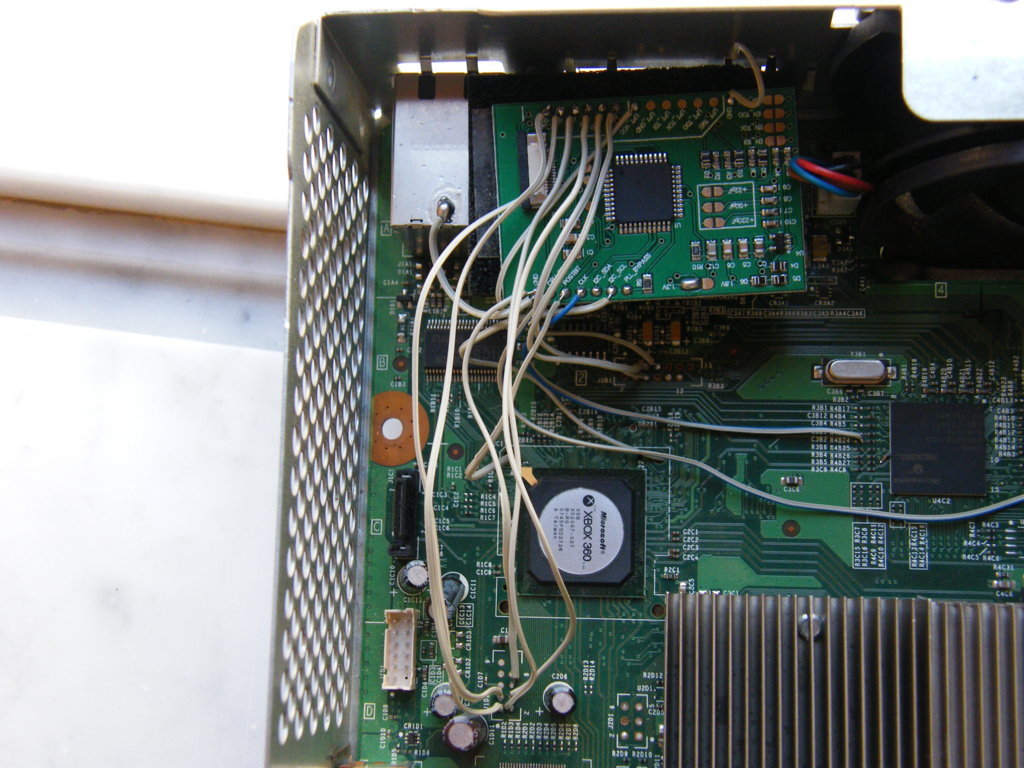

Hai provato a mettere la mia foto davanti alla console mentre glitcha?
Allegato 2954
eccola

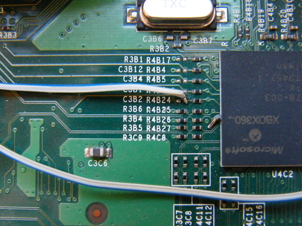

Nn si vede nulla a parte i fili troopo lunghe... fai una foto in Macro con i punti di saldatura anche della parte setto della console...

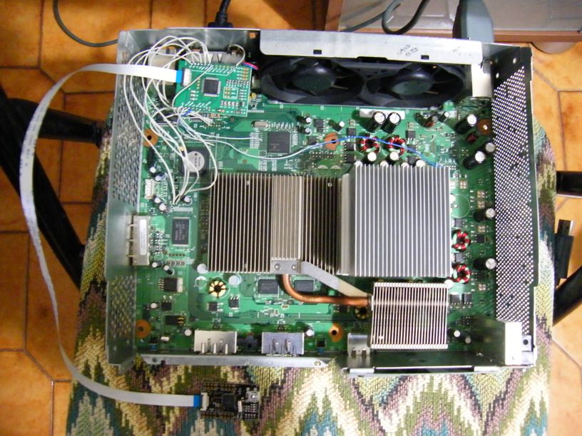

è assurdo mi mi viene da impazzire. Non parte più, la stavo provando, fsd 2.2 ha freezato a edesso mi ritrovo con il led verde lampeggiante e non si avvia e la cosa strana nemmeno se pigio il testo eject...che successo?????
Sistema l' installazione, se è come in foto il problema sono i fili troppo lughi... io proverei...

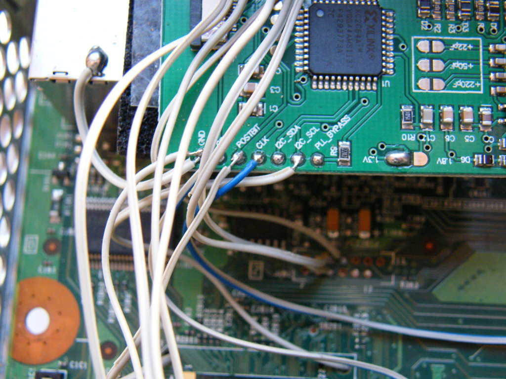

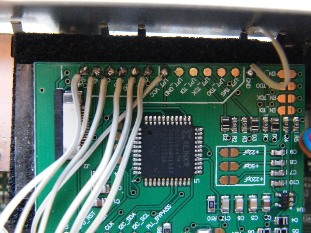

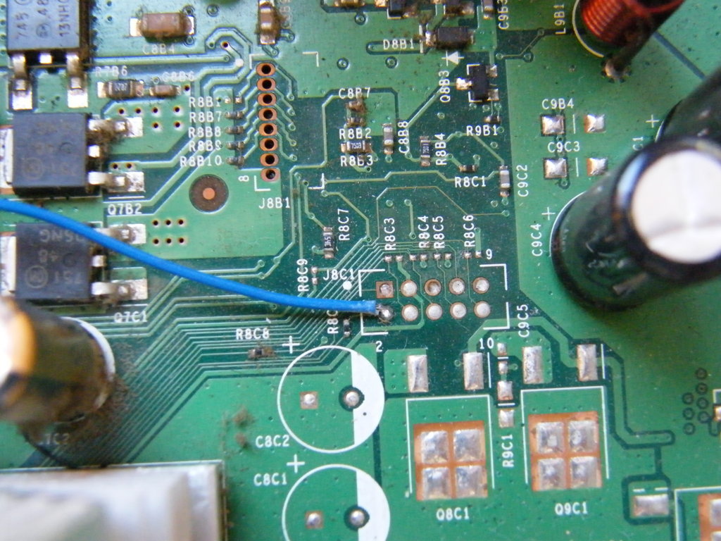

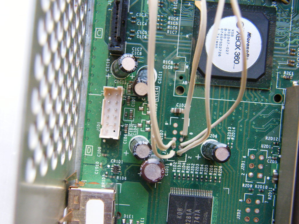

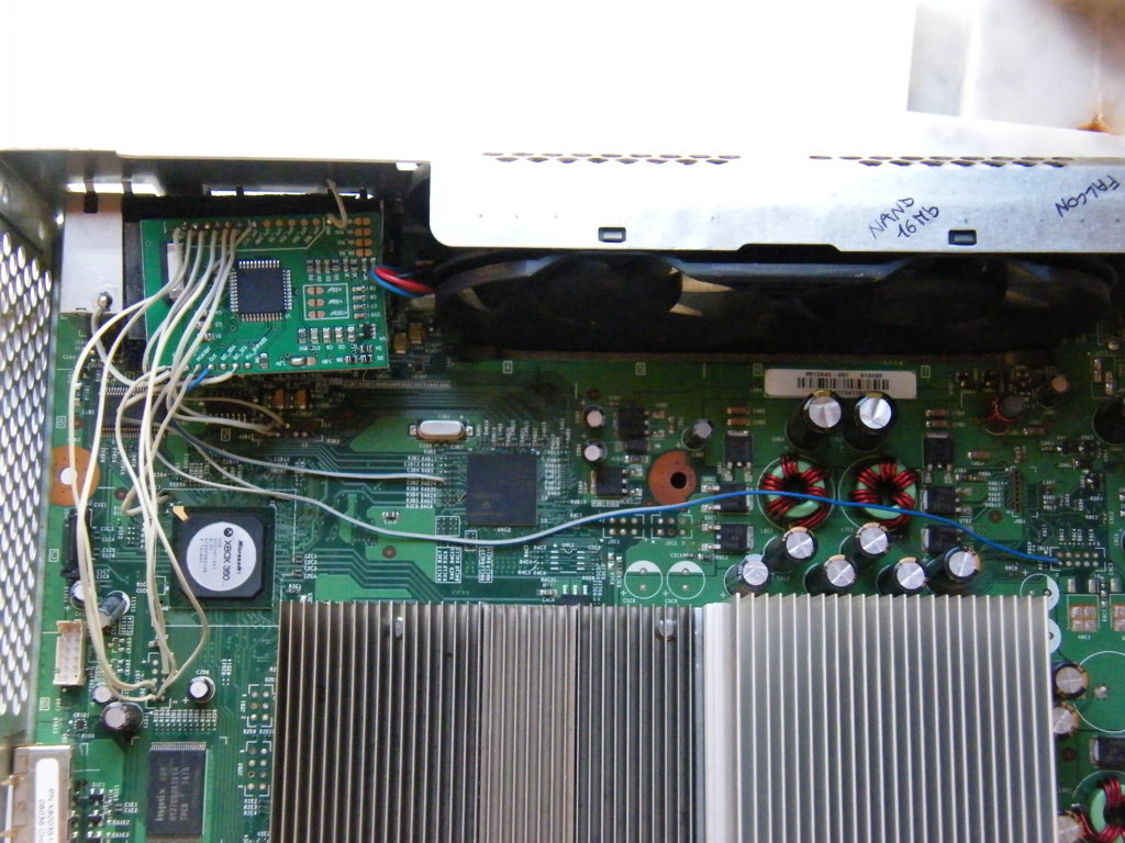

Allora titty ho accorciato un pò i fili e ricontrollato delle saldature ma niente si sentono le ventole che fanno un leggero rumorino ma può essere lo squirt che morto? comunque ti allego le foto dettagliate anche se prima funzionava bene...mha....
Accorcia i fili. Il CPU_RST (quello blu) fallo passare lontano dai toroidi. Le ventole è giusto che rallentino e riaccelerino, vuol dire che lo squirt lavora. Gli hai messo il suo bitstream spero?!
Devo accorciarli ancora? Dove lo faccio passare il filo blu? Il bitstream dovrebbe essere giusto
sul bordo della scheda... sopra o sotto (come in foto) è uguale.

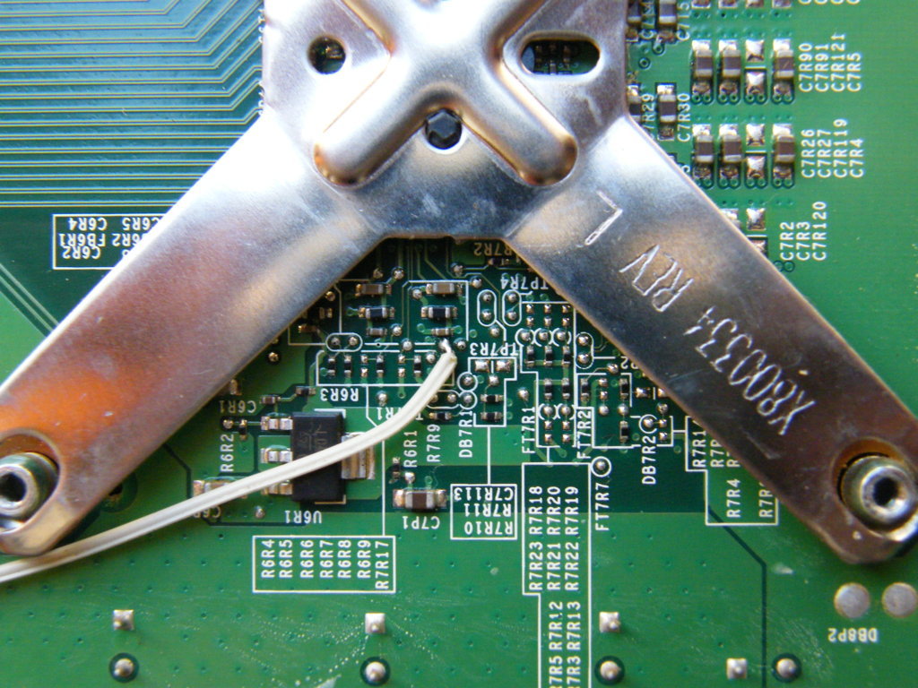

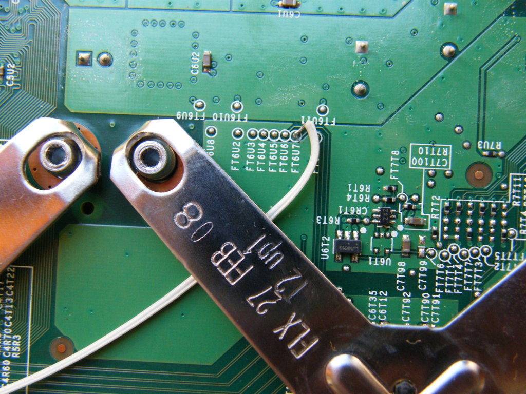

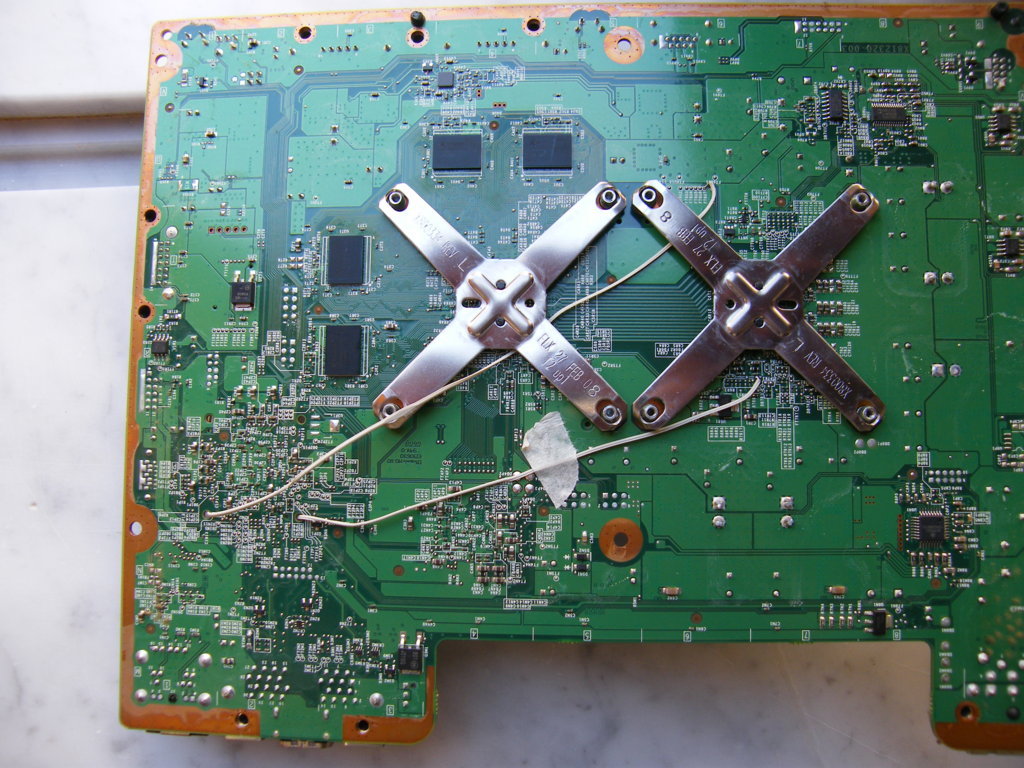

Allora altro problema più grosso. Ho pensato di smontare i dissipatori, pulirli e cambiare la pasta siliconata ma nello smontarli si è staccato un filo che avevo saldato sotto. E' saltata via la stagnatura ed adesso non so come risaldarlo si vede la basetta di colore verde sotto....trovatemi una soluzione por favor...
Allegato 3067
una soluzione è quella di stagnare l'AWG30 e poi infilarlo nel foro, scaldare e vedere se si attacca. Altrimenti c'è un punto alternativo, non ho link sottomano, ma devi smontare il dissipatore, perché sta sotto di esso.
