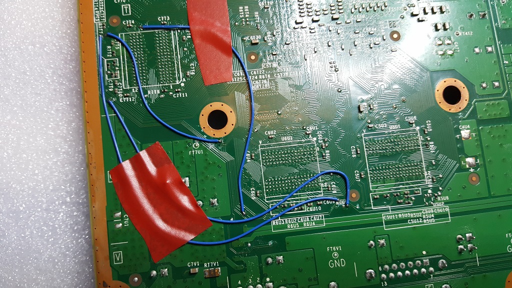

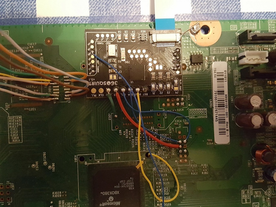

    Come da titolo non riesco a far glitchare sta benedetta consol ma prima di continuare nelle varie prove vorrei togliermi il dubbio che il freeboot sia stato generato bene.
    il dubbio mi e venuto alla creazione velocissima del nandflash.bin da parte di xebuild ( meno di un secondo.....troppo immediato secondo me) comunque ha glitchato solo una volta con ECC poi buio totale.
    Allego foto chip e log xebuild.

    Ultima modifica di birlik; 17-05-16 alle 21: 05

    allora sul log di xebuild non mi torna questa dicitura "type2 (hashed - unchecked, master key not available)" mentre su trinity e jasper ho sempre ottenuto questa dicitura " type2 (hashed - Good! Signature is valid"
    qualcuno sa aiutarmi a spiegare questo errore perche il freeboot non ne vuole saper di andare. Stasera tolgo tutto la riprovo con la nand retail e poi con xell almeno da avere la sicurezza che il glitch funzioni
    Riprova con retail+xell. Se va, crea il freeboot con un altro tool
    25
    ma dai!!! ho fatto 4 dump buoni (comparati OK) e non parte e dopo un paio di secondi mi da led rosso....(sul fake sd ho chiuso il switch VVC e staccato cavo idle mode penso che basti cosi per provare la consol)
    Se non ricordo male con nandpro la stringa da digitare per flashare la nand retail era diversa dal freeboot .......con fake sd si puo scrivere con nandpro?
    1. Hai visto se retail funziona?
    2. Hai fatto quello che ti ho detto?
    3. Per quale arcano motivo non stai usando un'altra GUI?
    25
    grazie per l'attenzione allora ho provato xebuild e ultimo J-runner ma il risultato e sempre male ho tolto il chip pulito per bene le zone saldate ma quando scrivo la nand retail non parte (led verde fisso x 2 secondi poi rosso fisso)
    provato tutti e 4 i dump a disposizione. Oggi provo a ricostruirmi una nand retail ma prima vorrei scrivere la nand con nandpro se possibile. se non ci riesco rimonto il chip e vedo se xell si avvia. in serata faccio sapere....
    Ultima modifica di birlik; 19-05-16 alle 13: 58

    infatti mannaggia a me togliendo la xclamb ho fatto fuori 4 piste con il cacciavitino.......le ho ripristinate ed ora la retail gira a meraviglia, bene si inizia tutto da capo
