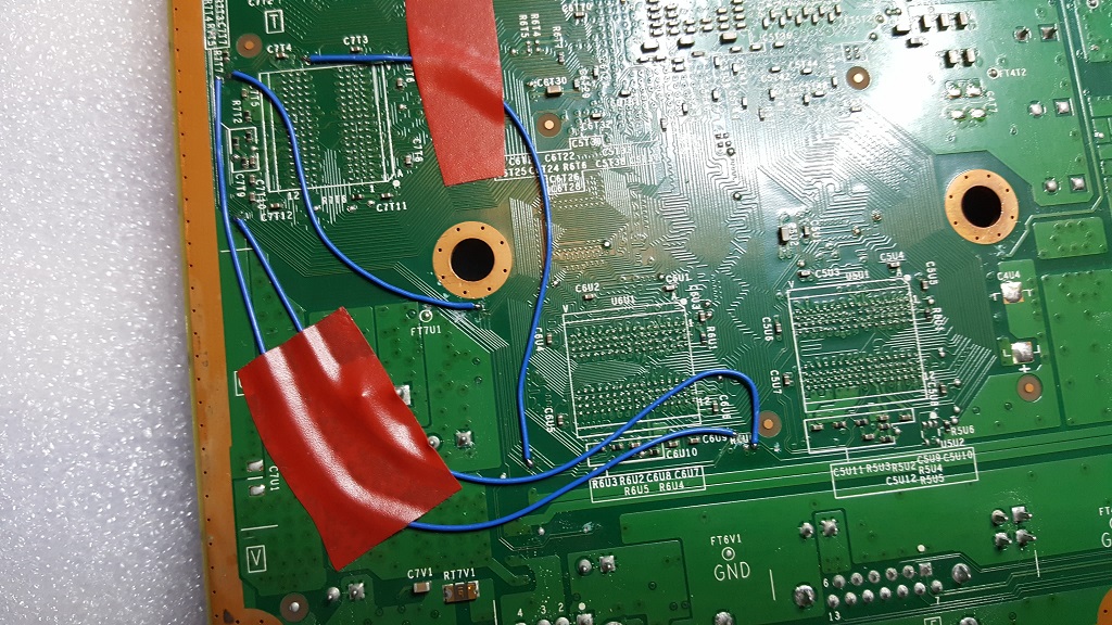

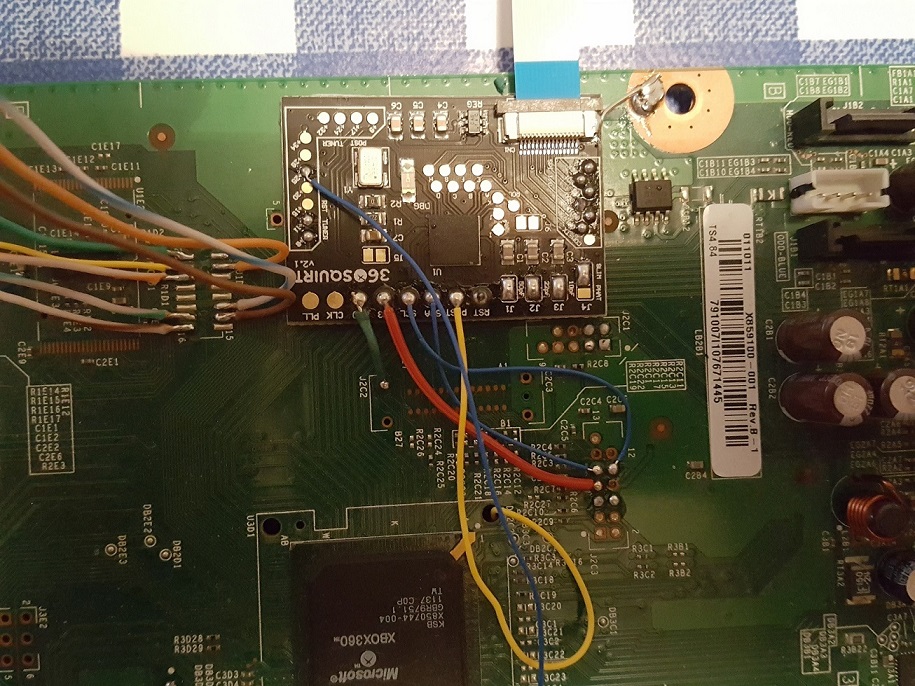

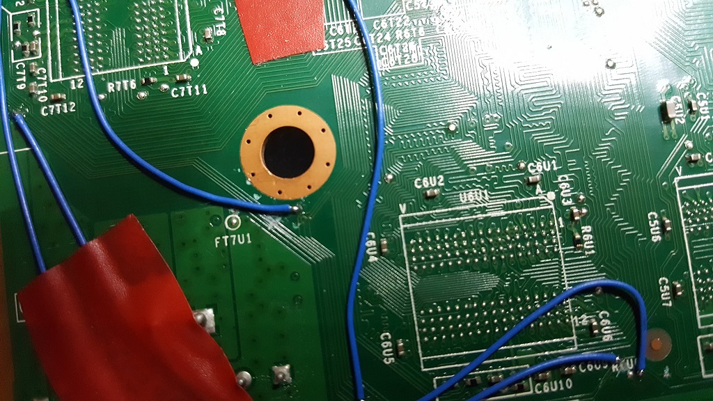

Come da titolo non riesco a far glitchare sta benedetta consol ma prima di continuare nelle varie prove vorrei togliermi il dubbio che il freeboot sia stato generato bene.
il dubbio mi e venuto alla creazione velocissima del nandflash.bin da parte di xebuild ( meno di un secondo.....troppo immediato secondo me) comunque ha glitchato solo una volta con ECC poi buio totale.
Allego foto chip e log xebuild.
