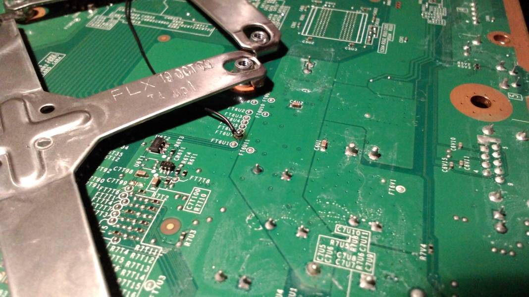

    Ciao Razor, ma son davvero così brutte ste saldature?
    Cosa vedi che non ti piace Razor?

    Citazione Originariamente Scritto da Vale Visualizza Messaggio
    Ne ho approfittato e l'ho rifatta meglio...
    cmq esiste un punto alternativo su jasper per il postbit????
    Allegato 18427
    sono fredde....specie questa.appoggia bene la punta del saldatore su quella montagna di stagno ,stacchi quel filo ne tagli 2 miullimetri lo stagni un po metti una goccia di stagno sul punto lo appoggi e cerchi di riscaldare entambe le cose...
    la punta tra una stagnata è l altra ve sempre pulita con la spugnetta ricordalo .metti una goccia di flux.

    Citazione Originariamente Scritto da marcus78 Visualizza Messaggio
    grazie Marcus; finalmente un utile suggerimento, a parte le critiche (che sono sempre comunque ben accette
    visto che ci troviamo, quanti gradi??

    PROVA invece di chiedere la pappa pronta, Vale
    2,622
    come dice razor devi provare per avere la tua temperatura giusta....questo viene facendo prove su schede morte......
    non sappaiamo che saldatore hai.....cmq io sto sempre sui 350g ovvio non un quarto d ora sulla piazzola......

    Sui punti piccoli come postbit io vado a 330!!!a bombazza!!!!😄

    Ok ragaera solo per conferma io vado a 350°; quindi almeno la temp l'ho presa

    Il post usa il classico sullo squirtozzo. .
    Mentre rst spostalo +15 (il filo tiralo dritto attaccato il più possibile al dissipatore)

    Ecco la nuova saldatura; meglio??

    dimmi che sarò rompi palle ma per me no....
    Tanto stagno non vuol dire ottima saldatura...a mio avviso e' al contrario..
    Lo stagno deve stara tra pad e filo...no sopra...
    Nulla da fare, l'ho rifatta ma sempre lo stesso compotamento.....
    Quello che non mi spiego è perche almeno un paio di volte ha fatto il glitch..... infatti ho portato a termine l'rgh, installando il freeboot.....
    a sto punto la riporto originale: basta che flash la nand con il dump originale completo di cpukey vero??
    Fai un paio di foto estese fronte e retro e vediamo cosa hai combinato..
    Hai messo in opera i miei consigli?
    Quest'ultimi testati personalmente su due jasper
    Vediamo se ne usciamo fuori
    Inviato dal mio GT-I9300
    rischio di essere ripetitivo, che aiuto ti possiamo dare se ti mancano le basi, dopo quasi 700 messaggi sul forum qualcosa la dovresti sapere
    Chiudo il thread prima che fai altri danni, se ti fanno fare prove di saldatura anche sul punto alternativo poi devi buttare la console e non mi pare che sia tua, ti consiglio di fare un pò di esperienza prima di mettere mano su cose altrui
