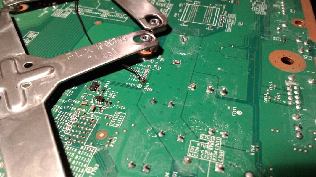

sono fredde....specie questa.appoggia bene la punta del saldatore su quella montagna di stagno ,stacchi quel filo ne tagli 2 miullimetri lo stagni un po metti una goccia di stagno sul punto lo appoggi e cerchi di riscaldare entambe le cose...
la punta tra una stagnata è l altra ve sempre pulita con la spugnetta ricordalo .metti una goccia di flux.
PROVA invece di chiedere la pappa pronta, Vale :)
come dice razor devi provare per avere la tua temperatura giusta....questo viene facendo prove su schede morte......
non sappaiamo che saldatore hai.....cmq io sto sempre sui 350g ovvio non un quarto d ora sulla piazzola......
Sui punti piccoli come postbit io vado a 330!!!a bombazza!!!!😄
Ok ragaera solo per conferma io vado a 350°; quindi almeno la temp l'ho presa :)
Il post usa il classico sullo squirtozzo. .
Mentre rst spostalo +15 (il filo tiralo dritto attaccato il più possibile al dissipatore)

Ecco la nuova saldatura; meglio??
Allegato 18428
dimmi che sarò rompi palle ma per me no....
Tanto stagno non vuol dire ottima saldatura...a mio avviso e' al contrario..
Lo stagno deve stara tra pad e filo...no sopra...
Nulla da fare, l'ho rifatta ma sempre lo stesso compotamento..... :(
Quello che non mi spiego è perche almeno un paio di volte ha fatto il glitch..... infatti ho portato a termine l'rgh, installando il freeboot..... :(
a sto punto la riporto originale: basta che flash la nand con il dump originale completo di cpukey vero??
