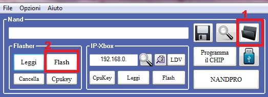

    Si perfetto...Nome: Immagine.jpg
Visite: 127
Dimensione: 42.2 KB
    Sempre con console alimentata ma non accessa....con flat tra slave programmer e squirt
