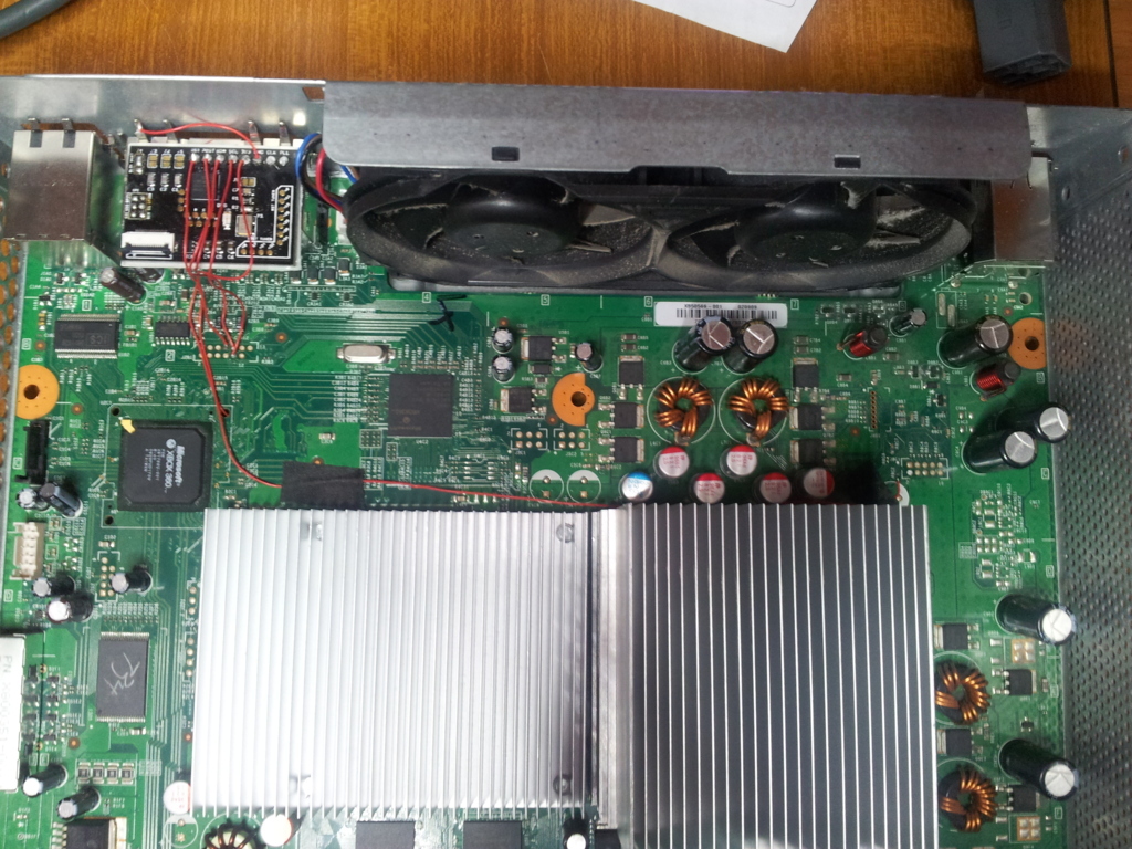

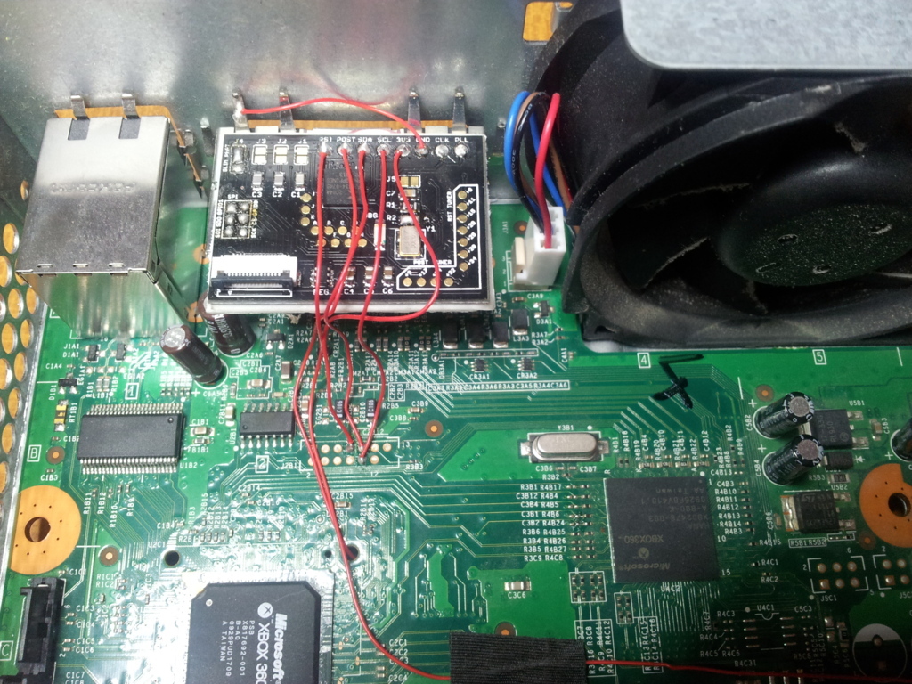

    Foto del montaggio per cominciare così si può verificare il corretto collegamento...

    io spero che stai scherzando..... ma come pensi di leggere la nand senza collegare i fili ai punti di lettura...NON CI POSSO CREDERE..... le altre console dei tuoi amici come hai letto la nand..
    Ultima modifica di leonemax81; 07-10-14 alle 12: 33

    Il tuo problema, leggendo il log, è che non programmi la nand (il programmatore non vede la nand).
    Inizia a collegare i punti per leggerla sta nand altrimenti prova con al forza del pensiero...(non ti dico dove infilarti i fili...)

    Ah Ah Ah.... accetto tutte le battute perché me le sono proprio meritate, ( anche se una è un pò fuori modo, di educazione parlando) ammetto l'alzheimer, purtroppo nel passaggio dalla tarda notte al mattino quello che la testa aveva pensato la mano non ha poi eseguito.
    Come si può notare dalla foto avevo stagnato i punti sullo Squirt 360 per saldare i fili per la lettura della flash, poi vista la tarda ora ho lasciato perdere e stamattina l'occhio si è rifiutato di vedere quello che la mano non aveva fatto ( qui non si parla di fili sbagliati o dimenticati ma non saldati assolutamente), incomincio a preoccuparmi sarà il caso che vado a fare una visita, fate finta che non ho scritto niente ma il post lasciamolo può servire a qualcuno come punto di riferimento.
