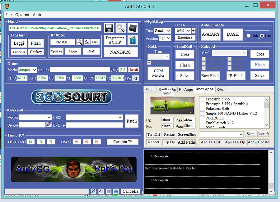

    Ciao a tutti, purtroppo non riesco a far glitchare una Jasper RGH2 con questo chip, ho solo letto la nand e flashato xell ma siccome non riesco and avviare xell non posso recuperare la cpu key posso ripristinare la nand originale senza cpu key? premetto che come programma uso AutoGG.
    Grazie dell'aiuto.

    Grazie della risposta, scusa l'ignoranza ma con autoGG non sò come fare :P
    Procedimento inverso suvvia...

    hehehehehehe lo sò sembra semplice ma non ho capito bene come funziona, quando carico la nand retail poi non sò di preciso come devo procedere.... in alto al posto del tipo metto retail ma sotto come versione rimane rgh2 e non sò come rifleshare, nella sezione nandxell me lo impedisce invece in xebuild mi chiede la key

    purtroppo non è chiaro per me, come ti dicevo uso AutoGG e queste sono le opzioni che ho, non vorrei fare danni :P
    Titty mi hai giustamente consigliato di fare la procedura inversa ma non è così ovvio per me, io leggo la nand creo xell ed effettuo il flash che scrive solo una piccola partizione di nand giusto? ora se metto la retail dovrei solo fare il flash ma con la sezione di xell non me lo permette e l'unico modo che ho è usare la sezione flasher ed effetuare il flash, però a me sorge il dubbio che scriva completamente la nand così che mi faccia perdere definitivamente la cpu key e per poi ritrovarmi con un soprammobile old school

    ....nella nand retail che e' stata prelevata dalla TUA console e' ovviamente gia' presente la TUA cpu/dvd key....

    Basta selezionare il dump originale selezionando flash su nand /flasher
    73
    Perfetto grazie era proprio quello il problema, ignoravo che la nand letta contenesse la cpu key ma fosse in una porzione di memoria non leggibile :P quindi la key è solo criptata e xell serve per "vedere i codici"?
