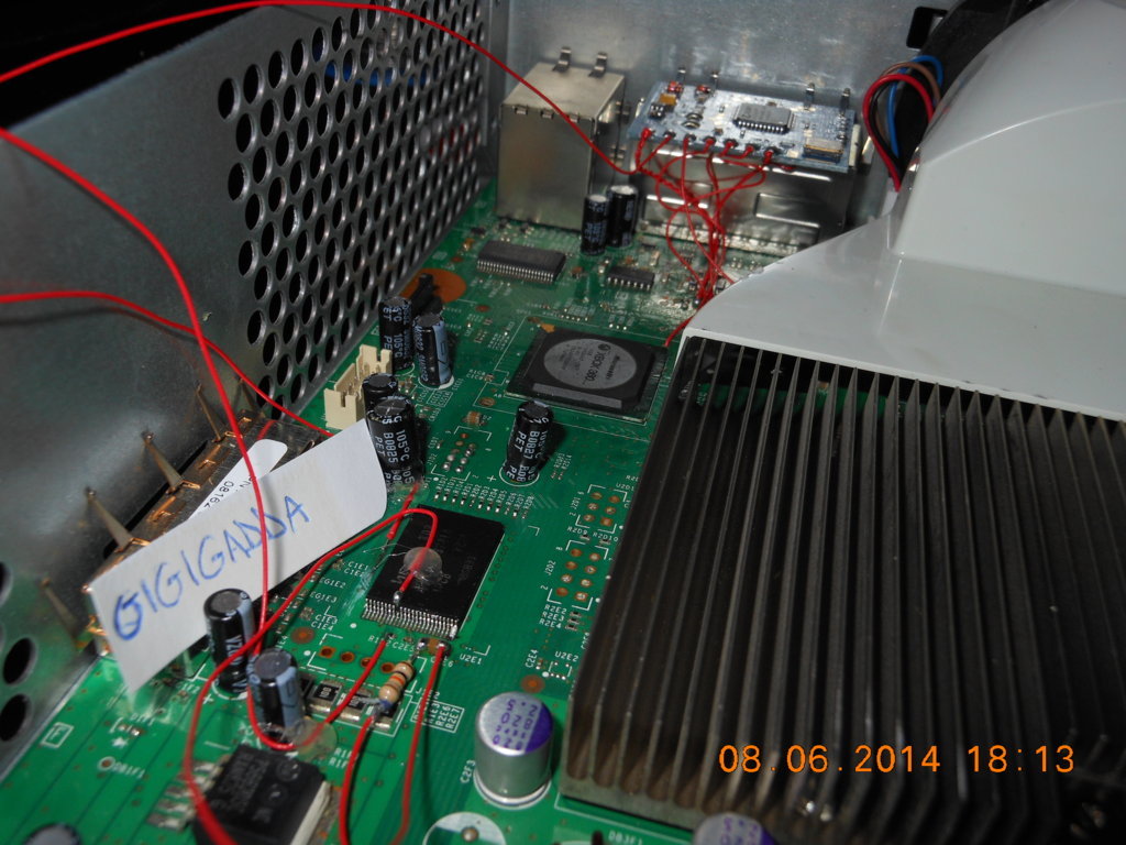

    purtroppo l'unica foto che ho il cpuRST non si vede, ma si vede la classica posizione del cpld.
    Per il reset ripeto, non fare miracoli, dal lato cpu/gpu gli ho metto direttamente un gambo della resistenza. Gli metti il condensatore in parallelo e il filo lo mandi direttamente al punto sul cpld stop.
    figurati che non avendo i componenti esatti ho dovuto mettere 3 resistenze in serie e 2 condensatori in parallelo fino a raggiungere esattamente 3,3Kohm e 660pF
