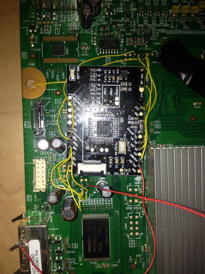

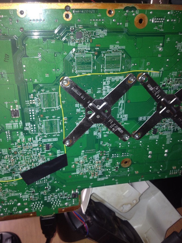

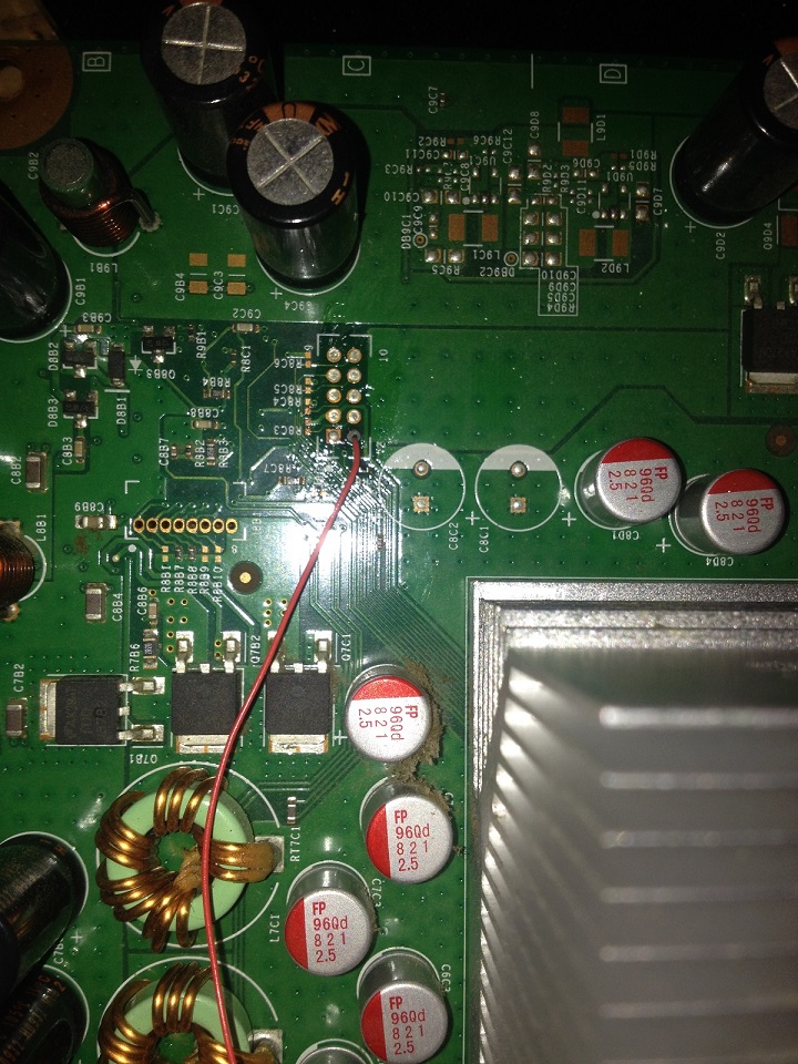

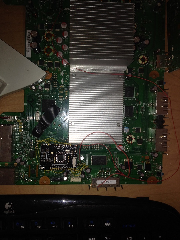

Allegato 17257Allegato 17258Allegato 17259Allegato 17260
cpu reset da 50 cm
guida eseguita per punti rgh2,. il chip e posizionato in modo corretto?
Emh,si,hai messo le foto (grazie),ma una descrizione?
la priam cosa da fare in questi casi è vedere le tensioni dei vari punti del chip.cosi se hai una saldature fredda te ne accorgi subito..
nnt saldature fredde come detto cpu reset da 50 cm e il mio primo rgh su phat. volevo capire se il chip e messo in modo corretto e vorrei capire come mettere il filo del cpu reset.
Si ma hai misurato le tensioni?
Riportane i valori
visto che nelle foto si vedono i punti saldati sapreste dirmi se sono ok?
ok devo misurare il vcc e il cpu rst?
Tutti i punti relativi all'RGH,ovviamente con GND non con VCC
ci sto provando ma a quanto devo impostare il tester? scusate l'ignoranza ma mai fatto misurazioni
..............................................prov a a cercare qualche altra discussione o su google,io non continuerei a fare l rgh se non si conoscono nemmeno le basi,rischi di sminchiare tutto
Hai scazzato il wiring.
allora non sono nabbo. 1 sarà il decimo rgh che eseguo su slim ,ma questa e una phat chiedevo semplicemente se c'erà uno schema preciso da seguire. grazie lo stesso
imposta cosi il tester su DCV a 20, nero su GND e rosso su VCC SDA SCL POST e RST
Valori corretti:
VCC 3,3v
SDA 3,3v
SCL 3,3v
POST 1,8v
RST 1,8v
Prova e vedi se hai questi valori dobbiamo capire se le tensioni sono tutte corrette
Riporta i valori
Inviato dal mio GT-I9100
Ne puoi aver fatte pure 100,ma non sai lo stesso come si misura la tensione con un tester
Come ti ho detto cerca su google o su vecchie discussioni. Per lo schema fai la stessa identica cosa
EDIT: terremoto76,sei un bravo utente,ma a volte con la cosiddetta "pappetta pronta" non si impara nulla
Può essere anche il millesimo RGH che fai, ma nell'installazione che hai fatto c'è un errore di fondo abbastanza grossolano.
In teoria riguardando il lavoro potresti arrivarci anche a logica, ma nel caso non bastasse il web pullula di schemi (che gira e rigira alla fine è sempre lo stesso).
Basta guardare l'installazione, come hai fatto passare i cavi e le saldature
grazie a terremoto e ad gli altri utenti si magari e come dite voi che la pappetta bella e pronta e sbagliata. ma a cosa serve un forum comunity con tanto di sezione dedita e apposita per rgh se poi chiedi e vieni estradiato a cercare su altri siti? cmq
drshottky l'errore che per te e grossolano per me non lo è x che essendo la prima installazione su phat non mi faccio convinto del mio errore x questo o postato le foto x che non so lo schema del phat su dove e come posizionare il chip e i vari fili.
Ripetiamo in coro : non è un errore che cambia tra fat e slim,e mi viene pure il dubbio che ne hai fatte slim. Prendi lo schema e ricontrolla tutto
