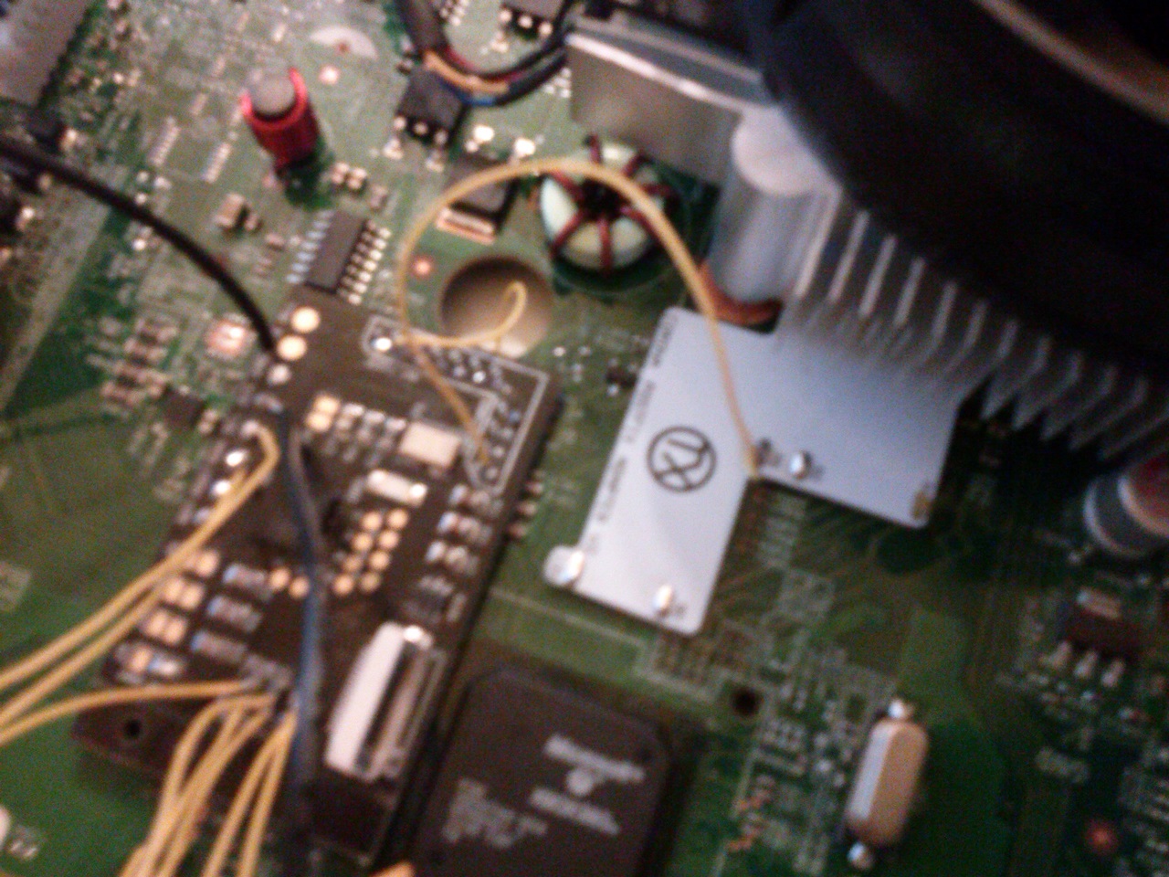

ho deciso di scrivervi perchè è quasi una settimana che provo a fare sto maledetto glitch ma non ne vuole proprio sapere...
partiamo dal fatto che è il primo che faccio (quindi l'esperienza col saldatore diciamo che la sto accumulando con svariate ore di prove, madonne e presepi su una xenon vecchia che ho in laboratorio,dopodichè ho deciso di aprire una corona v1 pensando che le cose fossero un po' piu semlici... tra l'altro con lo squirt 1.3 che avevo non sono riuscito a far niente (a parte lettura nand) perchè il led non si accendeva,presumo sempre per il problema che vi spiegherò dopo anche perchè ho flashato i suoi bitstream ma sto coso sembra morto)
detto ciò ho ordinato uno squirt 2.0 nella speranza di facilitare le cose,ma evidentemente mi sbagliavo di grosso :D :D :D
dopo una corretta lettura della nand (in cui non ho avuto problemi a farla sin dalla prima saldatura) e il flash dello xell tramite autogg lo squirt rimane col led acceso e non accade nulla
munito di google e tanta pazienza scopro che i valori SDA,SCL.VCC devono stare a 3,3v POST e RST invece a 1.8 con il flop a 0 ogni tot
prendo il tester misuro RST = 1,8 con 0 ogni tot ok
post =0
Vcc=3,3 ok
SDA e SCL = 0,01 ??????
avrò rifatto le saldature 10000 volte (domani che vado in laboratorio vi carico le foto) ma in questi due punti i 3,3V non vogliono arrivare...
il POST ,se imposto il tester con l'avviso sonoro e punto sotto la piastra...suona...misuro e mi restituisce 0
ora ho pure il dubbio di aver combinato qualche casino su sto punto perchè lo stagno fatica un po' a fare presa,,ma una volta messo visto che il tester suona penso che corrente arrivi
io veramente non capisco perchè non mi arriva corrente a SDA e SCL (penso siano i responsabili per far partire il chip),anche oggi ho ripulito tutto ,rifatto le saldature ma niente ...sempre 0.01
come cavi uso questi
RST sembra funzionare correttamente...awg 24 55cm
POst awg 30 10 cm (provato anche awg24 da 20 cm ma cambia nulla,proverò a metterci un 10)
gnd e vcc awg 24
SDA SCL awg 30
vi chiedo una cosa...se punto il tester sui punti SDA e SCL puliti (quindi a consolle originale) dovrebbero restituirmi i 3,3?? o questi 3,3 si ottengono con il chip installato?
io il chip l'ho messo inizialmente sopra il southbridge,,,poi di fianco al dissi ma nulla cambia...in quei punti la tensione rimane praticamente a 0
rimettendo tutto originale la consolle parte tranquillamente
ho visto che c'è un punto alternativo per il post ma sinceramente non mi fido molto a grattare anche un po' per inesperienza,,ma vorrei provare a attaccare il filo lì (magari da li arrivano gli 1,8)
se qualcuno ha qualche idea mi illumuni oer piacere
grazie mille ;)
