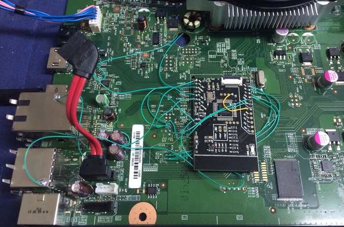

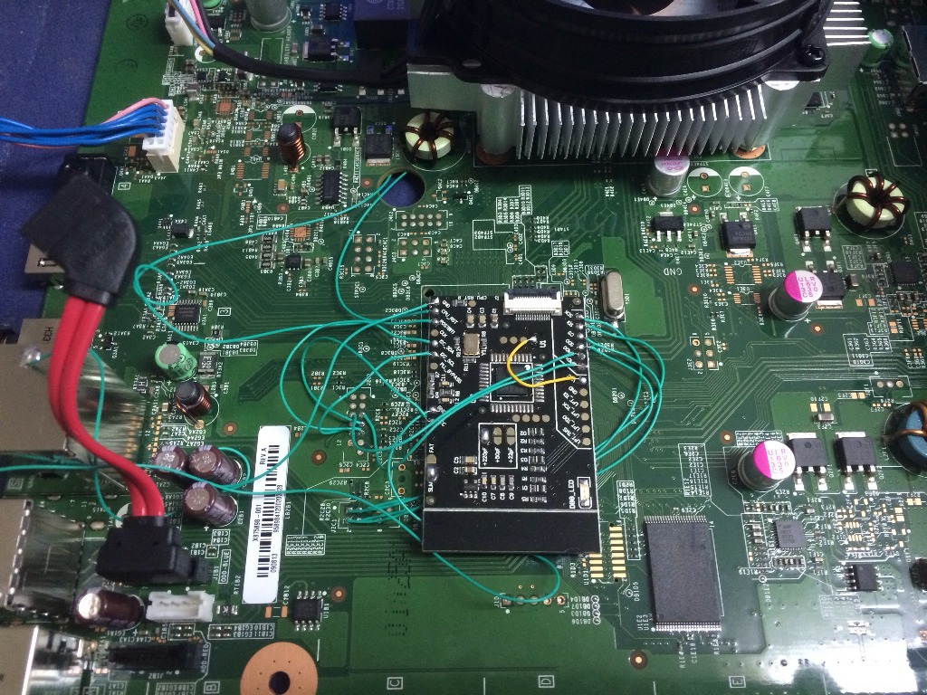

    Salve a tutti,
    ho un piccolo problema con una consolle xbox360 stingray 250 gb
    Ho programmato il chip 360squirt 1.2 black con questo file " SQUIRT__Corona_minusone_r" ,ho dumpato la nand 2 volte (file identici tutte le volte) , ho creato NandXell e flashato il bin sulla consolle.
    Non riesco però a prendere la CPU key, avviando la consolle , il chip non glitccha (il led giallo sul chip non si accende neanche),ho sostituito pure il chip con un altro ma da sempre lo stesso errore
    Quale può essere il problema?
    Potete aiutarmi?
    Grazie

    Hai saltato praticamente tutto... Dai documentati un pochetto intanto, magari riesci a capire gli errori (più di uno) che hai fatto.
    2,950
    Prima cosa devi ponticellare le resistenze quelle connesse ad sda ed scl, seconda cosa la tua console non ha il post connesso sotto la scheda madre, quindi o usi un post adapter, oppure saldi il filo sotto la cpu, personalemte, come ti ha già detto zeruel, sei partito con un piede sbagliato, cerca di capirci qualcosa prima di intervenire nuovamente.
    mimmos82 and fabrizio1987 like this.
    Ho seguito la stessa guida che mi ha permesso di fare rgh sulla mia xbox360 slim 250 (no stingray)
    -Flashato chip con minousone_r
    -Installato Chip su mobo
    -Dumpato Nand
    -Creato Xell
    -Flashato Xell
    Da quello che sto leggendo sul forum mi mancava rimuovere la Resistenza R1r1 , ma il risultato non è cambiato di una virgola...(anche se mi hai detto che ho fatto più di un errore) rilleggo la guida
    Grazie
    35
    Evidentemente sto leggendo la guida sbagliata mi puoi dire dove documentarmi per favore...
    Almeno lo sai che esistono 6 versioni di corona? Le sai distinguere?
    loko75 and GAMEPLAYCONSOLE like this.
    Leggi la nostra guida passo passo, dai forza...
    Prima cosa: riconoscere la versione di scheda madre, seconda cosa, operi in base al punto 1...
    Grottaglie (TA)

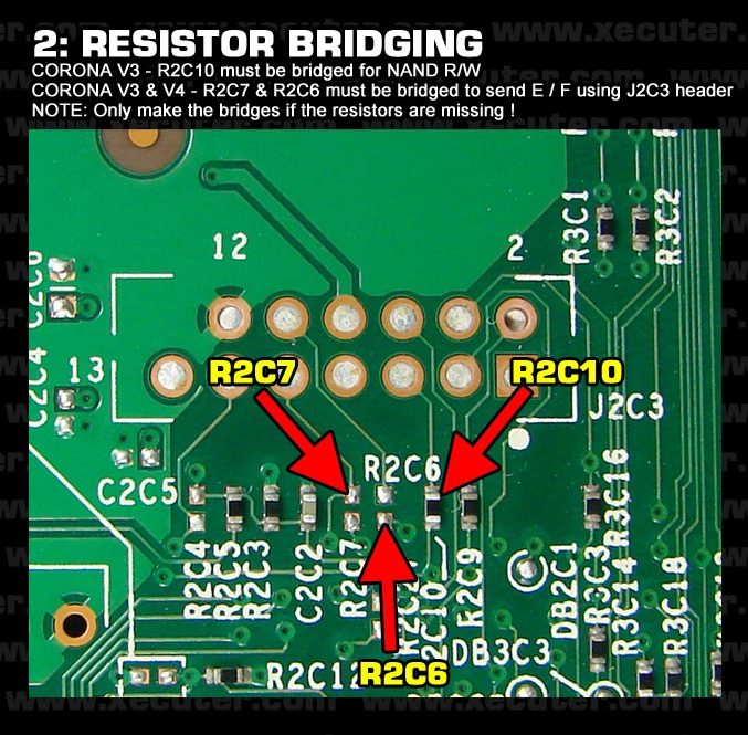

    Cerca di fare un'installazione più pulita, quel ponticello non serve a niente, hai sbagliato il punto del postbit, l'hai collegato su sda, sulle corona v3/v4/v5/v6 che non hanno le resistenze su R2C6, R2C7 bisogna ponticellare i 2 punti e per il postbit bisogna saldare sotto la cgpu o usare un postfix adapter perchè il post nasce e muore lì sotto.
    Nome: resistorbridging.jpg
Visite: 530
Dimensione: 209.2 KB
    LEGGITI QUALCHE TUTORIAL QUI SUL FORUM, NE STANNO TANTI.

    e soprattutto..... il postout non lo pui prendere da sotto la motherboard.......
    GAMEPLAYCONSOLE likes this.
    Infatti si parlava di Più errori...
    Ma sai... alla fine RGH... fatto uno fatti tutti
