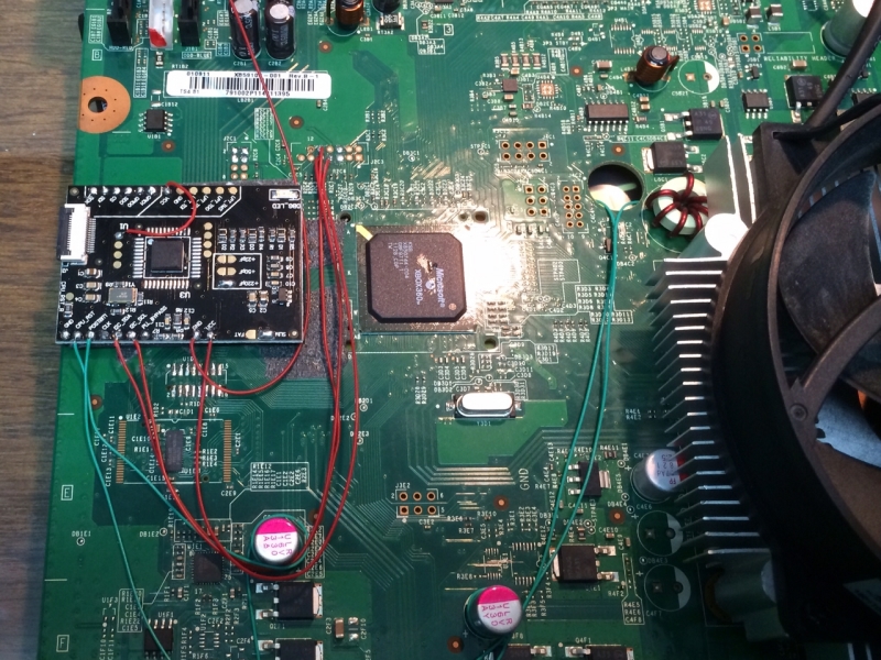

    Salve a tutti,
    ho seguito questa guida [TUTORIAL] Reset Glitch Hack su Slim Corona V2 (4GB) [AUTOMATIZZATO] per eseguire Rgh alla mia consolle slim corona V2 4gb con ultima dash installata
    Ho programmato il chip 360squirt 1.2 black con questo file " SQUIRT__Corona_minusone_r" ,ho dumpato la nand 2 volte con SD e lettore, ho creato NandXell e flashato il bin sulla consolle.
    Non riesco però a prendere la CPU key, avviando la consolle , il chip cerca di glitchare all'inifinito (il led giallo si accende e spegne), ma la consolle non fa nulla (sul router non trova proprio nulla nonostante il cavo sia collegato)
    Quale può essere il problema?
    Potete aiutarmi?
    Grazie

    Puoi postare le foto dell'installazione?

    Servono foto.
    Servono le tensioni che misuri sui punti del glitch-chip.

    come faccio a misurare le tensioni?Ho il tester

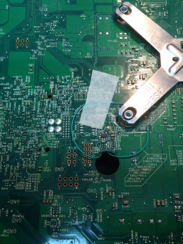

    Le foto sono queste :

    non prendertela, ma con una installazione del genere è difficile che glitchi.
    metti lo squirt sul southbridge con l'ingresso flat rivolta verso la cpu.
    cpu_rst da 56cm, e post lungo il giusto.
    poi anche gli altri cavi portali lunghi il giusto per arrivare a saldare, parlo di SDA e SCL. il ponte che hai fatto sul chip non serve, tiralo pure via.

    Grazie ho fatto come mi hai detto... Mi ha glitchato in 3 secondi...conesso alla consolle mi ha dato dvd key e cpu key
    Grazieeeeeee
