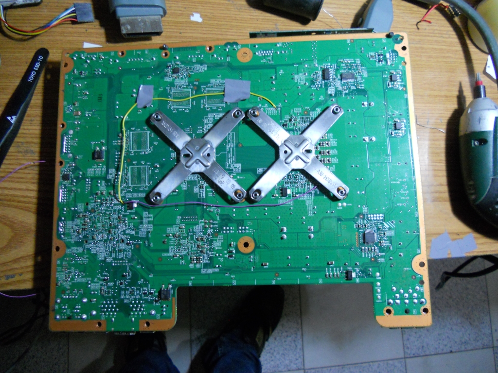

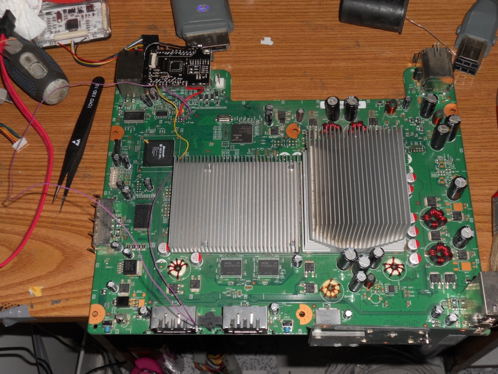

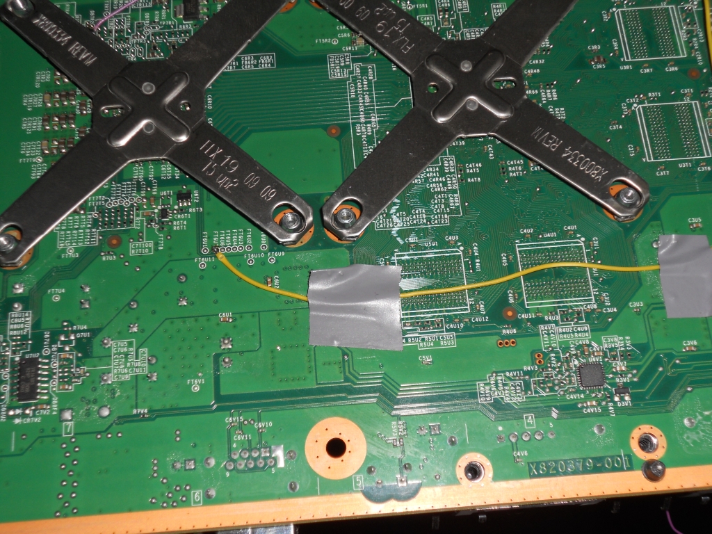

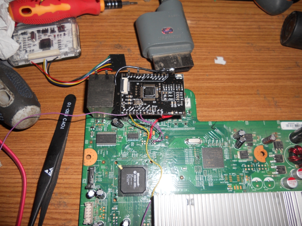

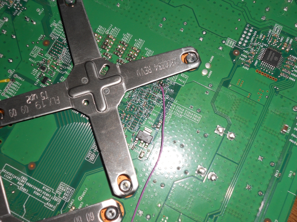

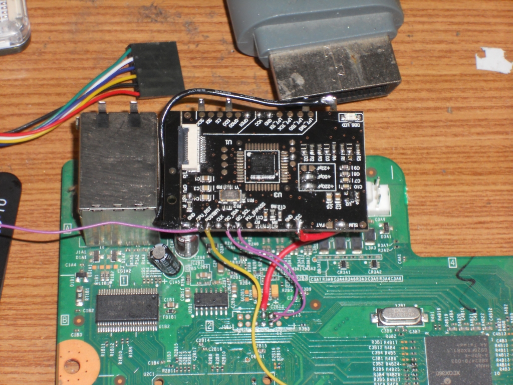

    Salve a tutti, ieri mi è successo un caso strano... ho montato uno squirt su una jasper rgh2, di solito utilizzo chip non bga con timing tx ma siccome li avevo finiti ho installato lo squirtino e dopo aver fatto tutto senza prob mentre provavo a accorciare i tempi di boot scompare il glith e le ventole cominciano a girare più forte, prendo il tester e misuro le tensioni... post ok, sda e scl ok ma il rst arriva ad un massimo di 0.40v. Dissaldo il rst e lo risaldo ed il problema scompare momentaneamente per poi ricomparire dopo varie prove.... dissaldo risaldo e scompare, ho pensato magari è un freeze causato da filo di rst passato lontano dalla mb e quindi lo faccio passare fra i condensatori evitanto i toroidi. Dopo svariate prove il problema sembrava essere risolto... chiudo la console la consegno al cliente che mi ha telefonato questa mattina per dirmi che la console non partiva più, me la faccio portare dissaldo e risaldo il filo e la console torna a funzionare... cambio il timing da rgh2 -r a rgh2 -cle, provo e mi ricapita subito... glith assente e rst a 0,40v dissaldo risaldo e metto timing rgh2 -nr. Adesso la console è "sotto osservazione" avete consigli su ciome risolvere il prob?

    Ho risaldato il rst sul punto standard ma stavolta sotto la mb facendo passare il filo sotto le x-clambs e su +/-40 avvii il problema non è apparso anzi glitcha con ottimi tempi di boot per essere una Jasper RGH2... parte entro 3 cicli (molto spesso al primo) e raramente li supera ma quando lo fa supera il minuto avvolte 2.
    Ho usato timing RGH2 -nr e filo di reset awg30 di 50 cm, nessun cap abilitato
