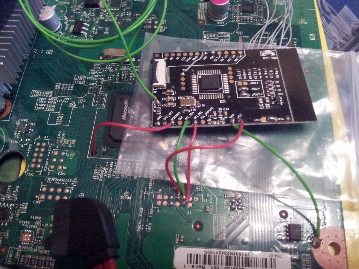

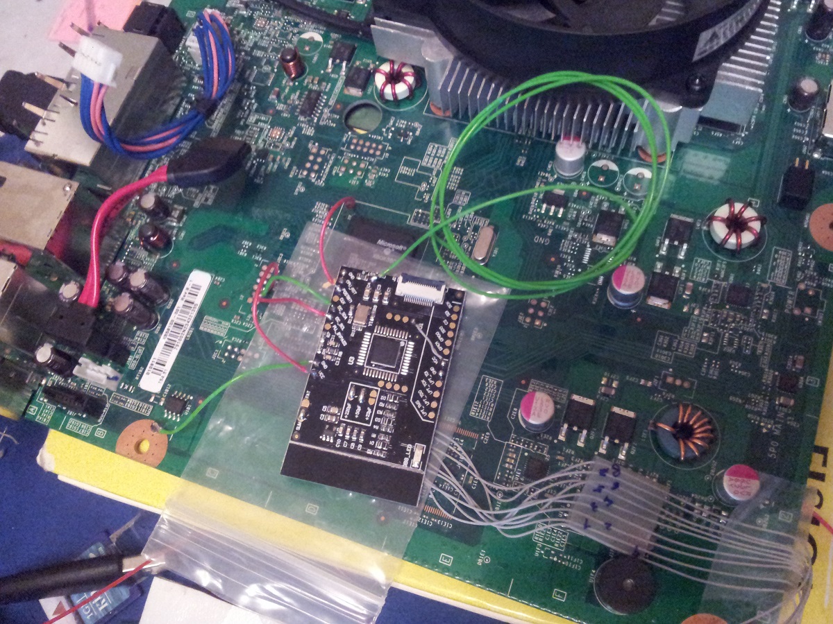

    FOTO DELL'INSTALLAZIONE.

    Impossibile che glitcha se togli l'alimentazione al chip.
    Ma hai letto la nand? Hai scritto xell ?
    Comunque con squirt360 bga 1.2 il cpu reset va fatto di 56cm attorno alle x clamp e con squirt360 bga 2.0 cpu reset postbit corto tanto c'è il reset tuner .
    Ma se non hai letto la nand ecc non cambia niente
    Ultima modifica di GAMEPLAYCONSOLE; 19-02-14 alle 19: 17
    IL MODDING E' ARTE
    aquilus
    Togli quel ponticello per disabilitare la dual nand...non occorre...
    Usa il cpu_rst classico e non quello stabilizzato dalla resistenza...
    Il condensatore settalo a 220 pF...con squirt 1.2 ho migliori risultati...
    Salda la massa sulla porta AV...anche se non è essenziale...
    Il timing che hai utilizzato è giusto...
    E soprattutto...fai passare il cpu_rst come da schema Squirt...non lasciarlo piazzato li in mezzo tutto arrotolato.
    Ed infine...
    Posta le foto della parte posteriore della mobo...fai vedere dove hai saldato cpu_rst...
    I fili con spessore maggiorato non occorrono se non per massa ed alimentazione...
    Vai con Dio...

    Poi se ancora non va abilita 50pf (ti ricordo che i 220pf devono essere sempre abilitati).

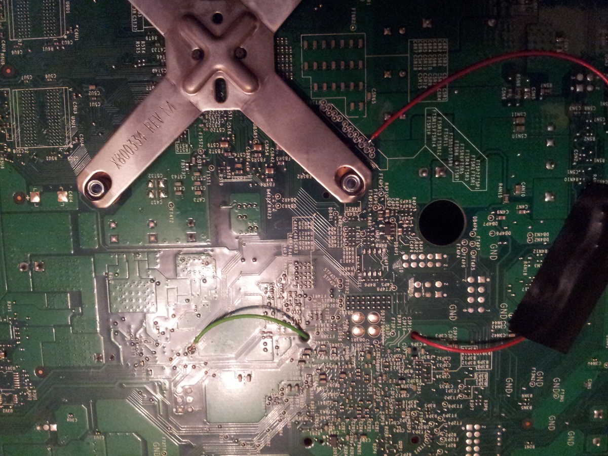

    Se può servire, ecco la foto del sotto della mobo.

    Lascia perdere usa il cpu reset sotto alle x clamp (C5R11)

    Sono tornato su C5R11 e con un bel giro attorno alla clamp, condensatore da 220pf, e RST sul chip saldato nel pad senza resistenza.

    Allora scusatemi, avevo caricato Xell, ma dato che non bootava avevo rimesso la nand originale, pensavo che Xell fosse solo un passaggio successivo al boot della consol, per recuperare la cpu key.
    Il mio consiglio è quello di togliere l'1.2 e mettere il 2.0
    Prendi il RST da C5R11 e collegalo al pad RST del chip (no tuner). Stessa cosa col POST. Ponticella J3 e metti J4 su SLIM.
    Se l'installazione è corretta, scommetto che prima di 30 secondi glitcha.
