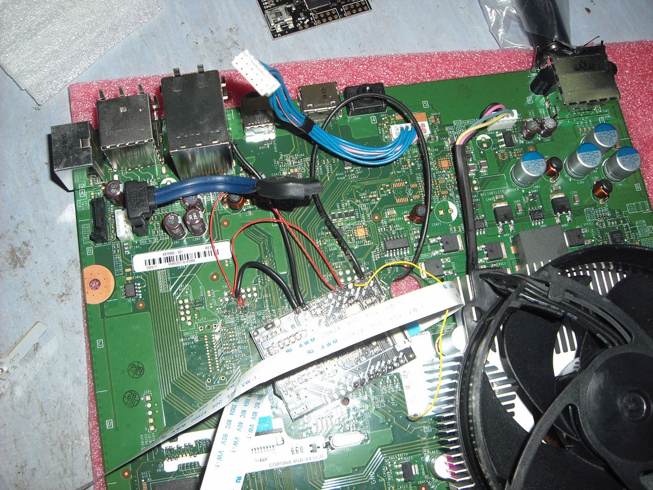

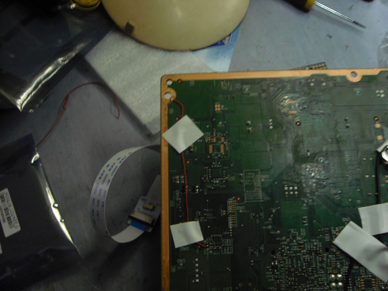

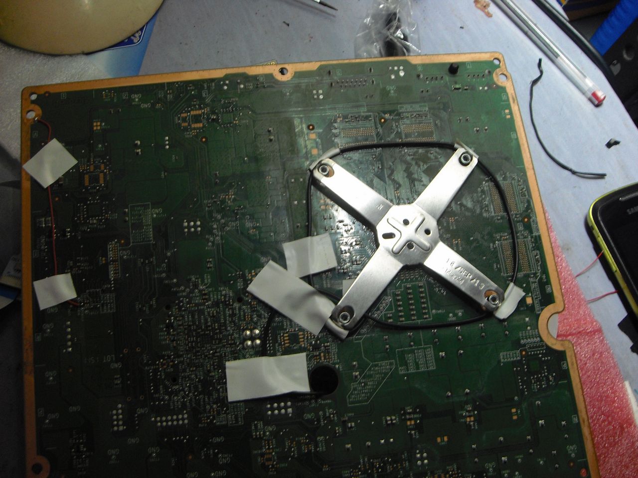

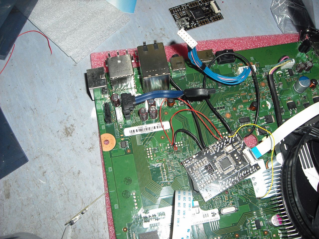

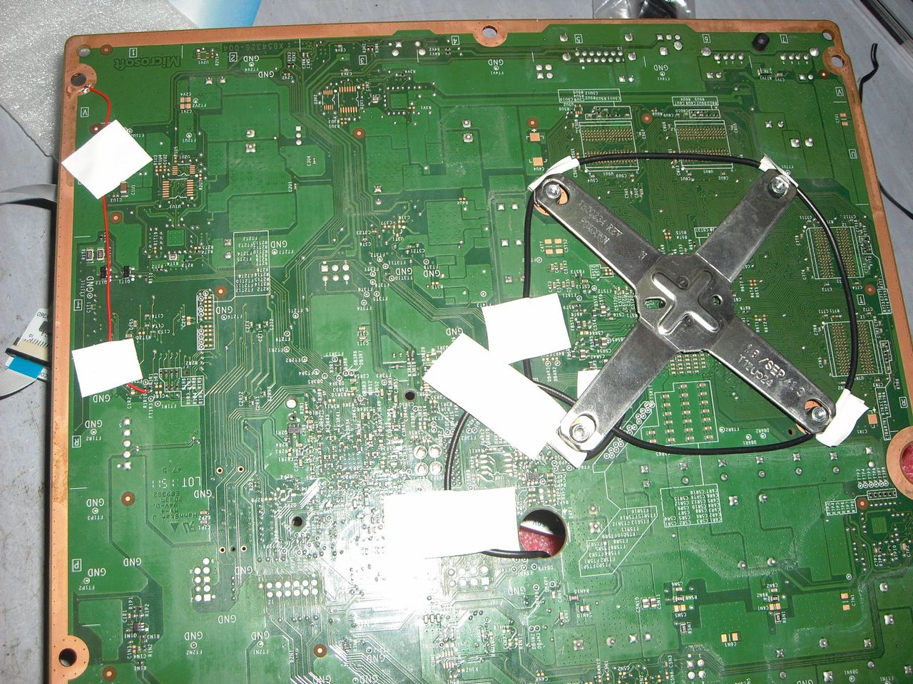

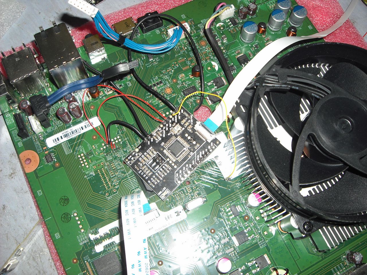

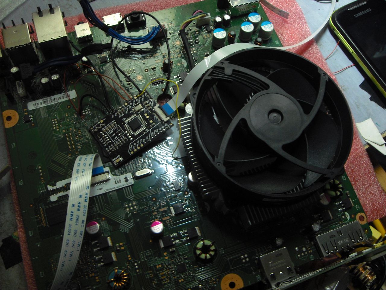

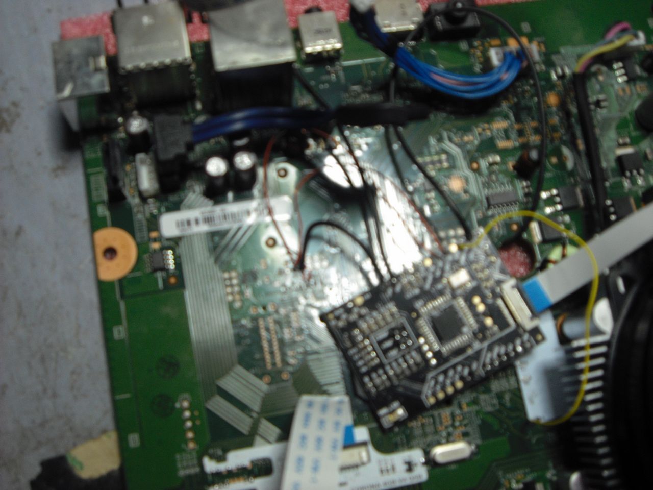

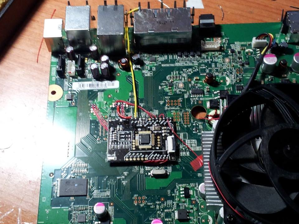

Come da foto ho a che fare purtroppo con una corona v6 versione 4gb. Ho provato a fare tutti i fix possibili ed immaginabili ma senza risultato. Ho messo a massa r1r1, ho ponticellato i punti r4, r6 r7 ma non r10 in quanto resistenza già presente, il filo del cpu_rst fatto girare intorno alle x-clamp, anche se qualcuno lo fa uscire corto corto senza giri, post fix adapter v2, filo collegato al punto 5, chip programmato con minusone nr.
Il chip è collegato correttamente in quanto il led verde accende e spegne ad intervalli regolari, ma non fa altro. E' normale che non si oda il ronzio??? Potrebbe essere causa di malfunzionamento del chip?
Cmq tutto smontato e riprogrammato la nand con il file salvato la xbox parte senza problemi.
Soluzioni?
R: Corona V6 4GB no xell con squirt 1.2 black
ponticella il punto vcc lpt con il punto v1 se non devi fare dual nand e accendi la console da eject guarda se ti parte se il chip non debugga controlla il post se e messo bene
