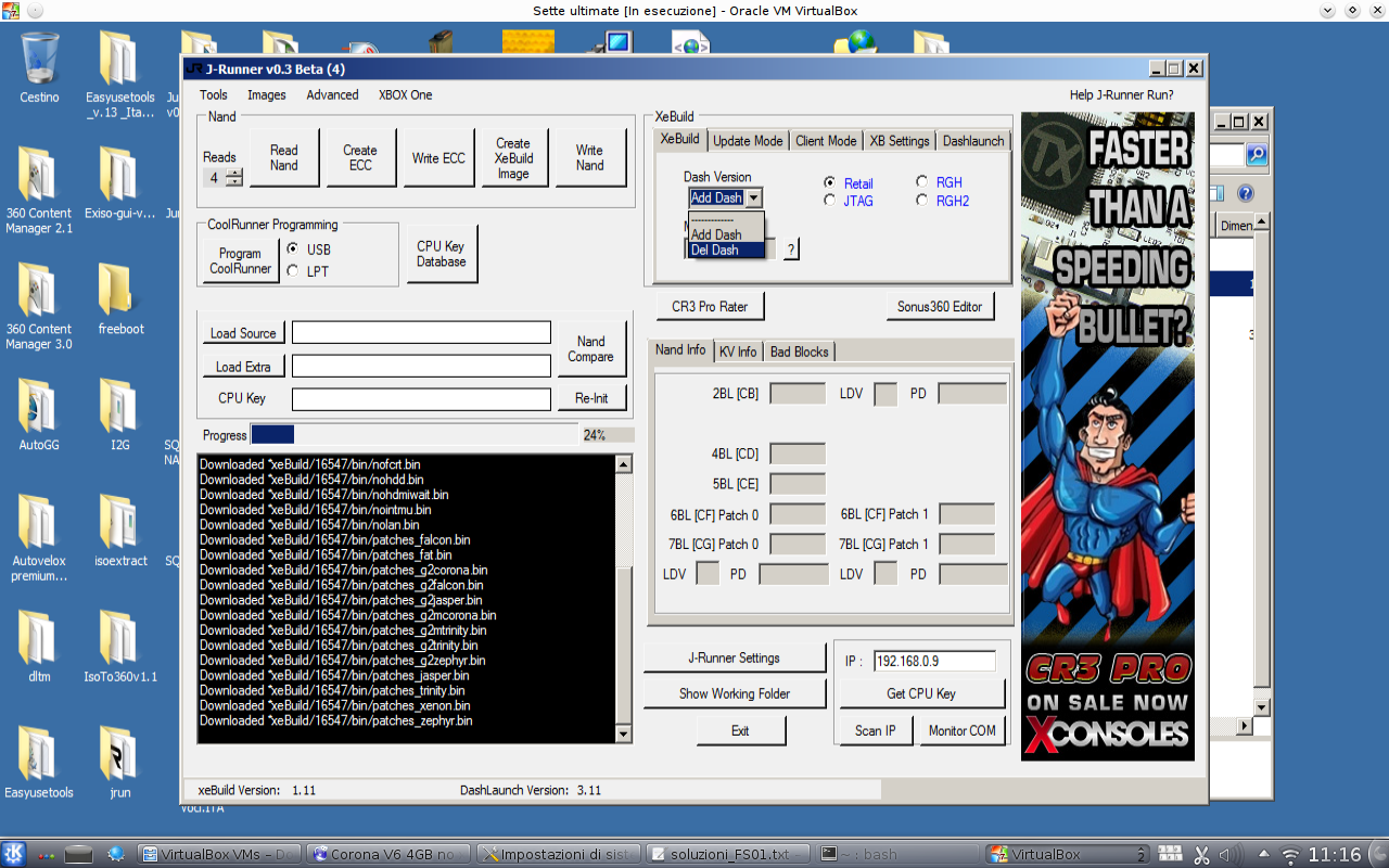

    puoi sempre cancellare tutte le dash di jr chiudere il programma e riaprirlo, allora vedrai dei trattini "----" sulla selezione della dash, non ti resta altro che fare "Add Dash" e gasare la versione che ti interessa.

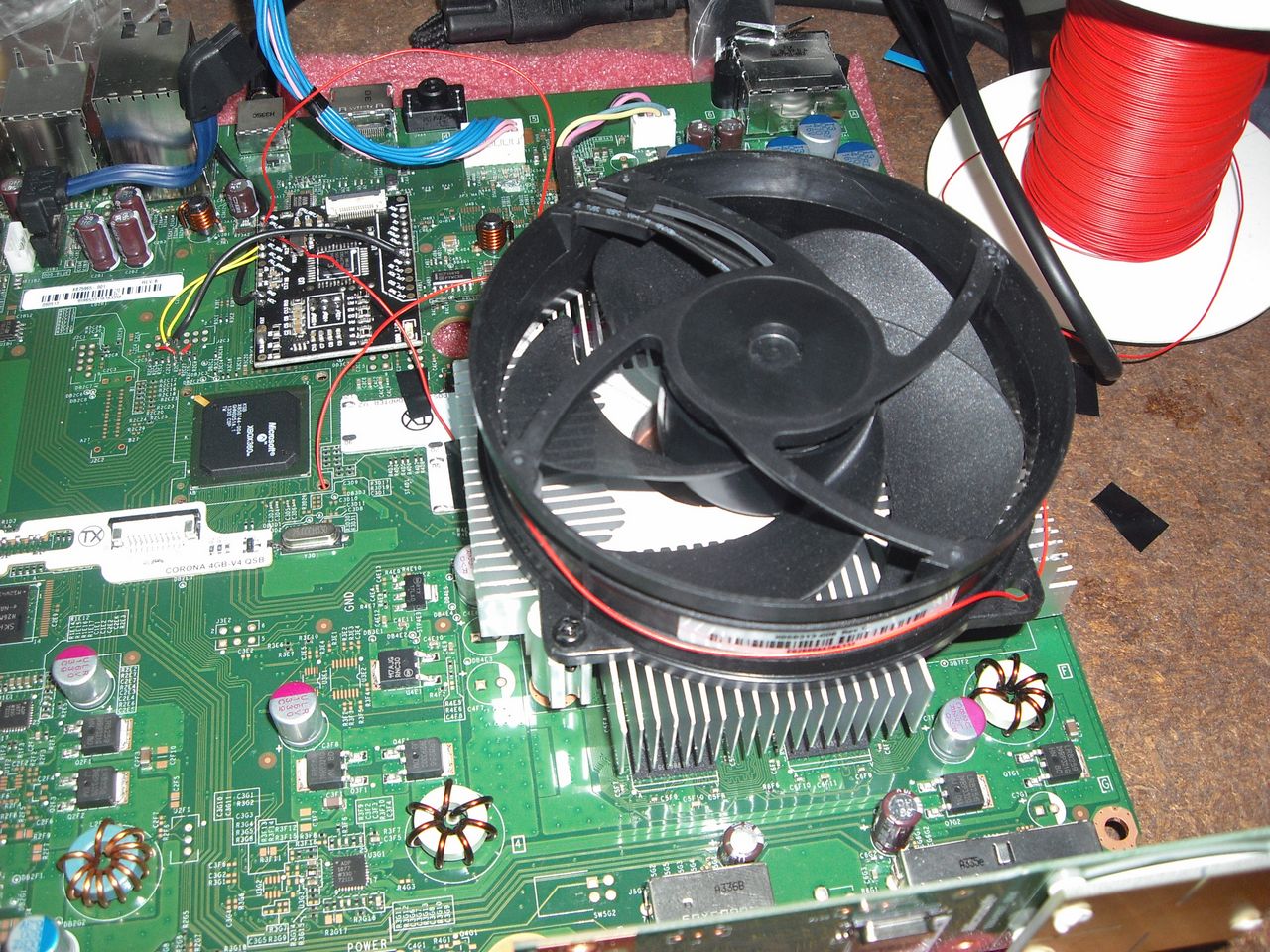

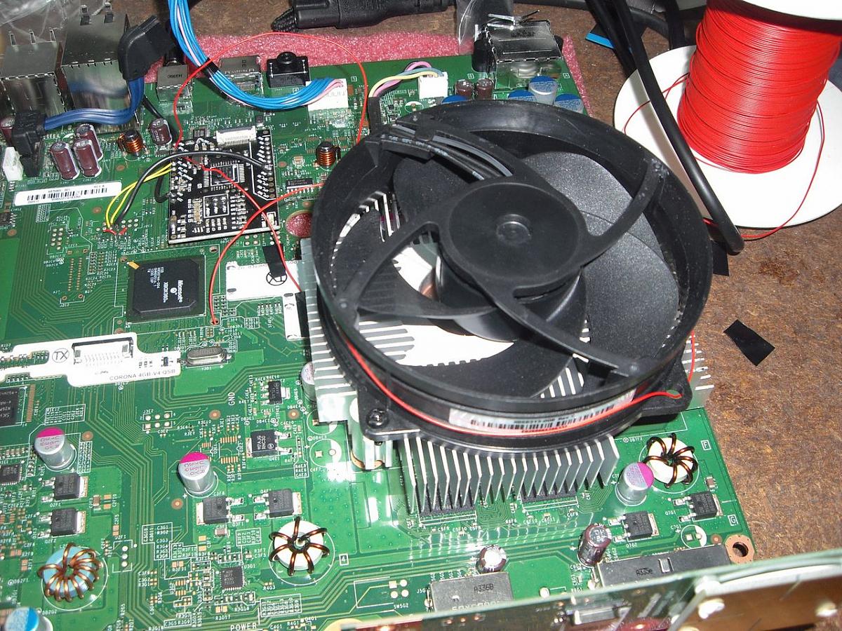

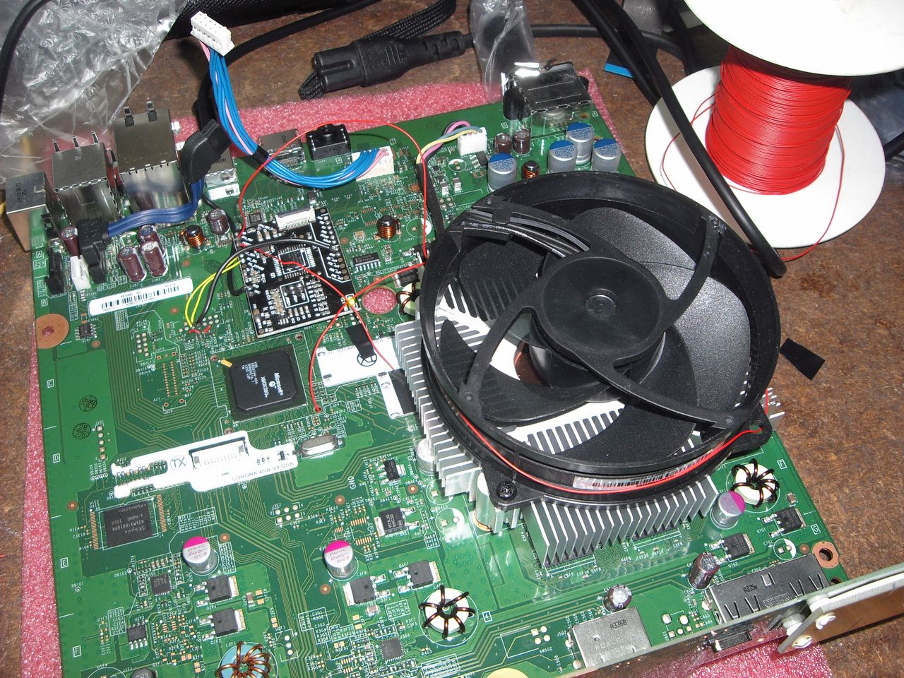

  17. #57
    Oct 2013
    105
    [RISOLTO] Corona V6 4GB no xell con squirt 1.2 black-tn_img_0017.jpg[RISOLTO] Corona V6 4GB no xell con squirt 1.2 black-tn_img_0018.jpg[RISOLTO] Corona V6 4GB no xell con squirt 1.2 black-tn_img_0019.jpg
    Datemi una mano come avete fatto sino ad ora perché io non ci capisco più nulla. Adesso non glitcha più, led verde intermittente provati vari timing, pf 220, provato anche cpu_rst_r, sostituito awg 24 con awg 30 (credo, cmq trattasi del filo rosso che vedete in matassa, molto sottile, anima unica) provato sia intorno ventola che intorno xclamp. Nulla non mi da più il piacere del glitch
    dalla foto pur se non chiarissima mi sembra che tu abbia invertito scl con sda
  19. #59
