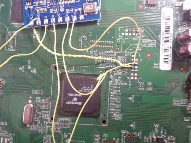

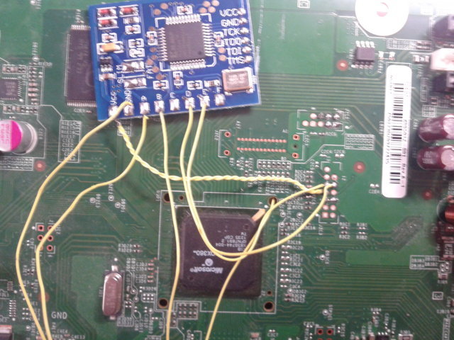

    rieccomi ho programmato il matrix glitch v3 con timing 3_2 , letto la nand con nand-x e scritto ecc
    adesso ho installato il matrix v3 sulla console ma non glitcha, ecco le foto

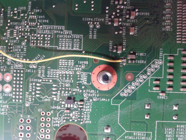

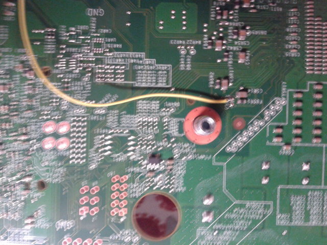

    ecco le foto dietro

    hai fatto i ponti sulle resistenze dell'I2C? dalle pessime foto non si capisce?
    ti hanno chiesto se debugga e non hai risposto...
    435
    il led del matrix non si accende quindi non debugga, sulla piastra ho ponticellato i punti r2c6 e r2c7, mentre r2d10 è gia ponticellato con una resistenza

    allora ho preso il tester ho impostato su 20V (non ho trovato il fondoscala >=1,8V questo è il mio tester ([url]https://www.google.it/search?q=uni-t+ut33d&client=firefox-a&hs=ZqZ&rls=org.mozilla:itfficial&tbm=isch&tbo=u&source=univ&sa=X&ei=94u9Uvn kDuaF4AS53ICABg&ved=0CEIQsAQ&biw=1366&bih=605#facr c=_&imgrc=5M49m7U7ZPcJmM%3A%3BvUc7VouSBisKqM%3Bhtt p%253A%252F%252Fwww.lapanthera.hu%252Fpublic%252Fw ebshop%252Foriginal%252FUT33D_L_jpg.jpg%3Bhttp%253 A%252F%252Fwww.lapanthera.hu%252Fitem-list%252F97%252FDigitalis_multimeterek%3B720%3B118 7[/url]) messo il puntale nero su alloggio dell'uscita video e il pntale rosso sul punto 1 del cpu postfix, il risultato è 1,81, rimane come valore fisso
    spero di non aver sbagliato
    Ultima modifica di oplontigames; 27-12-13 alle 15: 27
    Allora e' il timing. Misura da accesa anche il valore degli altri punti. Togli il ponticello Slim inferiore (vicino alle piazzole)
    Ultima modifica di The Pusher; 27-12-13 alle 15: 30

    come detto ho gia misurato gli altri punti, e danno tutti valori stabili, ho anche tolto il ponticello slim ho messo su phat, ma nulla, ma sul matrix come ho impostato in foto, va bene o devo ponticellare con qualche condensatore qualche punto? tipo a ad gnd?
    cosa strana che neanche con 2 squirt sono riuscito a fare glitchare la console, cambiato con matrix e stesso risultato, non vorrei che fosse davvero il cpupost fix a dare problemi
    edit: è successa un'anomalia, allora ho impostato invece di slim su fat il pad superiore mentre il pad inferiore l'ho lasciato aperto, ho nuovamente testato i punti, e quando ho appoggito il punteruolo rosso sul punto B (post) del matrix, il led del chip s'è acceso per pochissimo tempo e poi s'è acceso il led rosso centrale della console, spero che puo essere di aiuto per capire il problema
    Ultima modifica di oplontigames; 27-12-13 alle 15: 56
