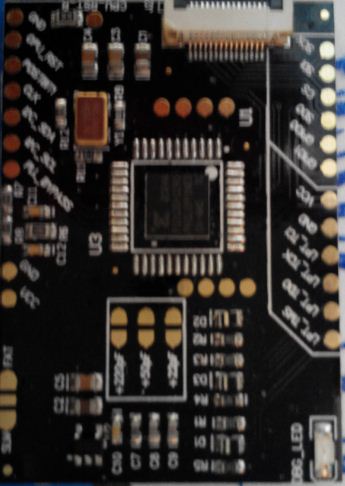

    Ho sempre preso gli squirt da un fornitore. Ora li ha finiti e li ho presi da un noto rivenditore di Napoli, ma sto avendo dei problemi.
    Premesso che prima le mie Corana partivano inun massimo di 30 secondi, con questi squirt sono costretto a fare un casino di prove x farle partire.
    Il dubbio mi viene spontaneo... sono originali? Il rivenditore mi ha detto di si e detto di scaricare gli ultimi bitstream dal sito dello squirt.
    Ma i file non sono gli stessi da piu di un anno?
    Vi posto una foto dell'oggetto in questione.... secondo voi è clone o originale e che file mi consigliate di mettere?

    Se sono cloni almeno sono BGA, vedi se c'è continuità fra GND lato CPU_RST e GND lato lettura/scrittura nand.
    Comunque CORONA è troppo generico V1, V3, V6 ? Io sulle ultime V6 attivo 220 + 50 e metto cpu_rst corto, chip sulla porta VGA e mi trovo bene.

    tra ground ltp e lato connessione ad xbox non c'è connessione
    2,950
    Allora sono originali

    Raga sono CLONI, il test che volevate fare era la verifica tra GND lato lpt e gli altri, se c'è continutità allora sono CLONI, se non c'è sono ORIGINALI, inoltre basta guardare la zona a sinistra dove mancano un bel pò di condensatori e restistenze, nonchè le scritte tipo CPU_RST in verticale anzichè OBLIQUA
    TEST GND

    2,950
    Ti stimo e ti ammiro yusepe
    questo ha passato uno dei check, peccato poteva raggiugnere l'originalità
    2,950
    Ma che dici, le foto che hai messo sono di 2 versioni diverse, se non c'è contatto fra i 2 gnd è buono, è un bug della pcb che non esiste nel clone.

    ma il muio squirt è un clone o originale?
    2,950
    È originale
