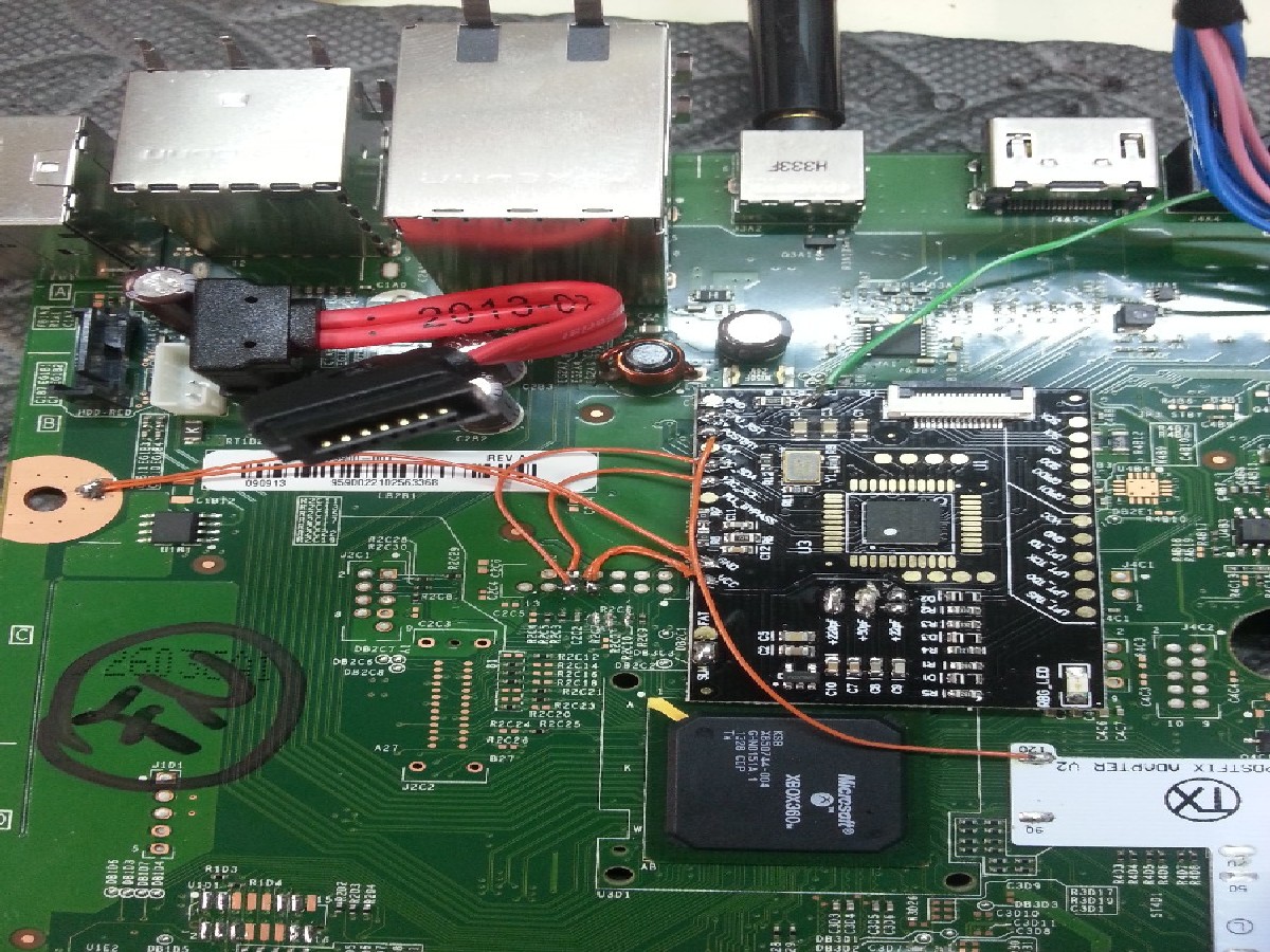

    Salve, ragazzi, ho un problema che mi è capitato sull'ultima corona che stà modificando, in pratica ho effettuato tutto il procedimento, la console glitchava massimo al quarto led, quindi tutto ok. Sono andato a casa, sono ritornato, l'ho montata e adesso non glitcha piu' (da notare che non ho avvitato nessuna vite quindi il filo che del reset non si + danneggiato), il led o lampeggia all'infinito o lampeggia 2 volte e si ferma, ho ricontrollato tutto, ho provato ad usare anche il CPU_RST_R ma su 20 tentativi si è avviata 1 sola volta dopo 1 minuto.... qualcuno ha avuto lo stesso problema?
    Ecco un immaggine del montaggio

    Cosa hai utilizzato per creare il freeboot ? Inj molti dicono di aver avuto problemi con j-runner e di averli risolti creando il freeboot con autogg. Fai questo tentativo.

    Ok allora è un problema di installazione, dalla foto non si capisce bene che condensatori hai attivi, io ieri ne ho fatta una con 220+50, cpu reset da 55cm messo intorno alla ventola sul lato superiore della console, mettila nel suo case metallico e fai qualche prova.

    Premesso che non uso squirt, il punto di massa che hai usato lo eviterei si salda molto meglio in altri punti (dei pad o le linguette della porta av).
    nel case senza il lettore glitcha? provato a chiuderla senza la carcassa metallica della cover superiore?

    No scusa mi sono espresso male, non dicevo che l'installazione è sbagliata ma è solo da "regolare", di solito sulle slim non uso il cpu_rst_r ma il pad normale, che timing hai usato ?

    Ho usato il timing SQUIRT__Corona_minusone_nr.svf, ho girato il file da 55cm attorno alla ventola nella parte superiore e messo nel case di ferro senza lettore e scocca superiore ed ha glitchato per 2 volte.... ora nn va piu'... cose strane mi succedono.....

    Parole sante di zeruel, senza schermo metallico della scocca voli!!!

    Io userei intanto cavo gnd più spesso su porta av
    Poi cpu rst normale senza resistenza.
