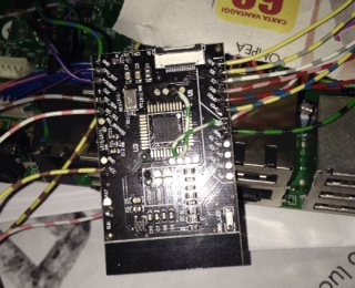

    Due cose , mentre collegavo il filo post fix mi è venuto via lo stagno, ma ho recuperato e ho collegato comunque, Altra cosa, quando programmavo il chip il led di dbg rimasto acceso, ho provato vari file con alcuni rimanga acceso con un altro solo appena una debole luce ... Aiuto aiuto. Scusate se mi son dilungato
    2,950
    Dovresti fornirci delle foto dettagliate delle saldature come da regolamento, altrimenti è complicato aiutarti anzi magari ti facciamo fare qualche guaio.

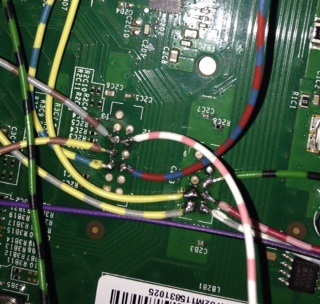

    Nome: image.jpg
Visite: 126
Dimensione: 53.6 KBNome: image.jpg
Visite: 116
Dimensione: 32.6 KBNome: image.jpg
Visite: 112
Dimensione: 42.8 KB
    2,950
    Guarda a mio parere devi fare delle saldature migliori ed assicurarti che non ci sia nulla in corto, comunque inizia a rimettere la nand originale, stacca il chip e tutti i fili, ripulisci lo stagno assicurandoti che non ci siano corti e vedi se la console è ancora funzionante.

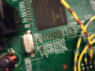

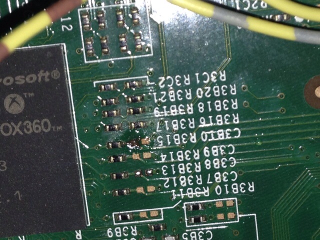

    Ho provato ieri , ho tolto tutti i fili, e ho controllato che non ci fosse rimasto dello stagno tra dei punti,..... Non si accende comunque.. ( hdd e lettore son scollegati) il clk è quel pin mini ? Ho provato inizialmente ma non son riuscito, mi è venuto via quel poco di stagno che c era !! Non dirmi che ho ucciso la console !!

    Nome: image.jpg
Visite: 98
Dimensione: 31.4 KB
    Non so se si vede bene !!!

    Non si vede benissimo, si comunque è quel pad più piccolo degli altri.Quindi ora nand originale e la console non dà nessun segno di vita?
    2,950
    E aggiungo che se hai distrutto il clk la console fa solo bip e non si accende, devi fare una foto migliore

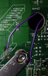

    Si ma su trinity è più semplice, comunque si devi attaccare alla resistenza un filo è portarlo alla pista che vedi in foto, volendo cerca qui sul forum i su Google fix r3b15.

    Dici che è più semplice .. Meglio dai . Però con dei punti così piccoli ... Sembra essere ancora più piccolo del clk
    . Dalla foto la resistenza si chiama r4b24..
    Ma quella che ho bruciato io non si chiama così!!! O devo cercare sulla mb quella pista ??
    2,950
    È uguale, quella foto riguarda una fat, la tua è una slim ma è la stessa cosa.
