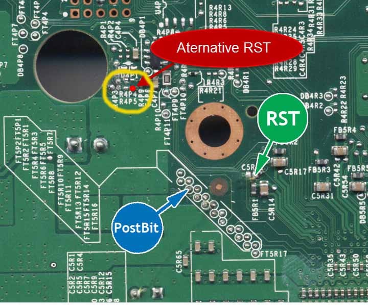

    Ciao ragazzi sono Giovanni da Lucca volevo sapere se la programmazione del chippo vergine consiste solo nel mettere l'svf giusto es minusone o dual nand oppure bisogna fare dell'altro e se il punto di postbit lo devo prendere x forza sotto al dissipatore del procio oppure posso prenderlo sull'altro lato della schedamadre la console è corona da 250mb

    per corona il timing piu frequentemete usato e il "minusone nr" ma varia da console a console per capire se non hai bisogno del postfix adapter alzi il dissipatore e controlli che ci sia la pista

    si ma scusate se giro la sm sottosopra :programmazzione squirt e istall su corona-imageuploadedbytapatalk-hd1342629077.937406.jpg
    a che mi serve il postfix adapter se il punto post me lo ritrovo voltando la schedamadre?????
    Se leggessi qualche tutorial,capiresti che le nuove corona anche se hanno il punto sotto,invece di esser collegato al post è collegato a MASSA

    infatti il postfix adapter lo hanno creato per gli utenti che non hanno voglia di girare la scheda LOL scherzi a parte datti una lettura hai tutorial e tutto ti sara piu chiaro

    se ho capito bene non è detto che quel punto sull'altro lato sia o meno collegato se lo è tanto meglio se non è via col postfix Giusto??????
    LECCE
    leggi le guide e tutto ti sara piu chiaro !! sforzati almeno ...

    Ci sono indicazioni chiare sulle versioni di xbox
    Se togli le xclamp vedi se sono presenti o meno le piste del postout
    Ovviamente solleva il dissi e la ventola e dai un'occhiata ai tutorial

    aggiornamento ho istallato il chip piu postfix ma il led verde del chip continua a lampeggiare e con autogg non trovo l'ip della console dopo avere creato e flashato la xell penso che non glitcha il chip????!!!!

    davvero? non avevo mai letto di situazioni come la tua...leggi di più e capirai che rgh non va sempre al primo colpo, richiede una buona mano e prove variando lunghezze fili/timing
    e metti sempre le foto dei tuoi lavori, altrimenti non ti aiutiamo
