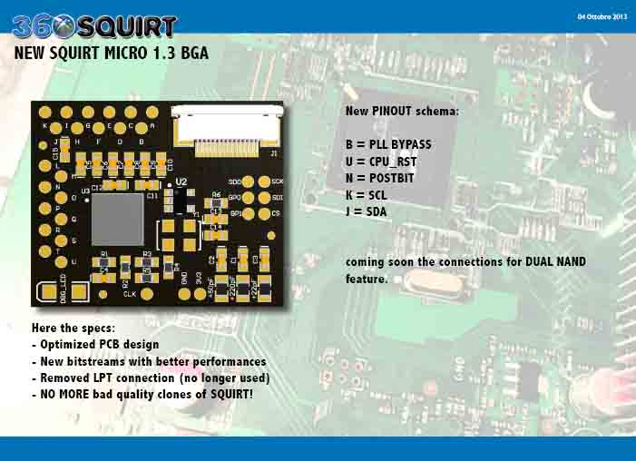

    Ciao a tutti,
    ho acquistato un squirt micro 1.3,
    seguendo la vostra guida sono arivato a programmare lo squirt ma ora il problema è come collegarlo alla sk madre inquanto non so quali sono i punti dello squirt in mia dotazione corrispondenti al 1.2 come da vs. immagini, ho provato a consultare il sito del produtore ma niente.
    Nome: img.jpg
Visite: 108
Dimensione: 51.0 KB
    Scusa non ho capito la domanda... Hai lo skema dell' 1.3... cosa non ti è chiaro? E sopratutto dove lo devi montare?

    vorrei fare l'rgh1 su xbox fat jasper
    Ok, lo skema postato ha un errore. I punti corretti sono:
    K= PLL
    N= Post
    U= RST

    K= PLL
    N= Post
    U= RST[/QUOTE]
    invece per i vcc, clk,gnd?
    Nei canonici posti...
    Il clock non serve
