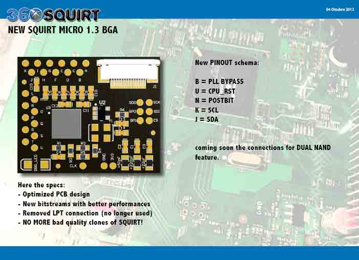

ho acquistato un squirt micro 1.3,
seguendo la vostra guida sono arivato a programmare lo squirt ma ora il problema è come collegarlo alla sk madre inquanto non so quali sono i punti dello squirt in mia dotazione corrispondenti al 1.2 come da vs. immagini, ho provato a consultare il sito del produtore ma niente.
Allegato 13999
Scusa non ho capito la domanda... Hai lo skema dell' 1.3... cosa non ti è chiaro? E sopratutto dove lo devi montare?
vorrei fare l'rgh1 su xbox fat jasper
Ok, lo skema postato ha un errore. I punti corretti sono:
K= PLL
N= Post
U= RST
K= PLL
N= Post
U= RST[/QUOTE]
