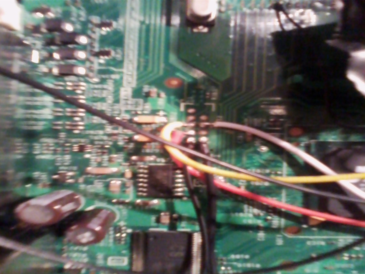

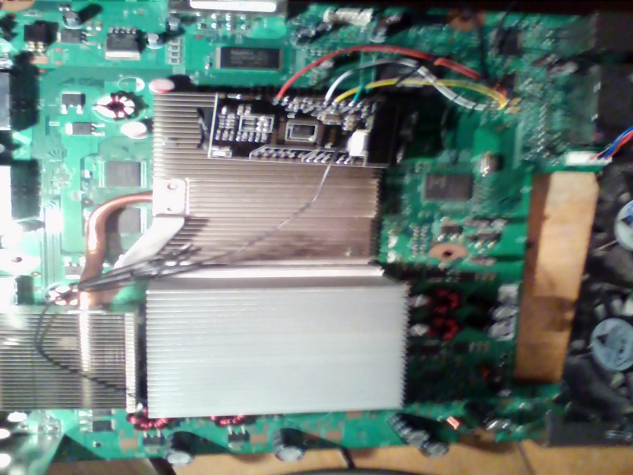

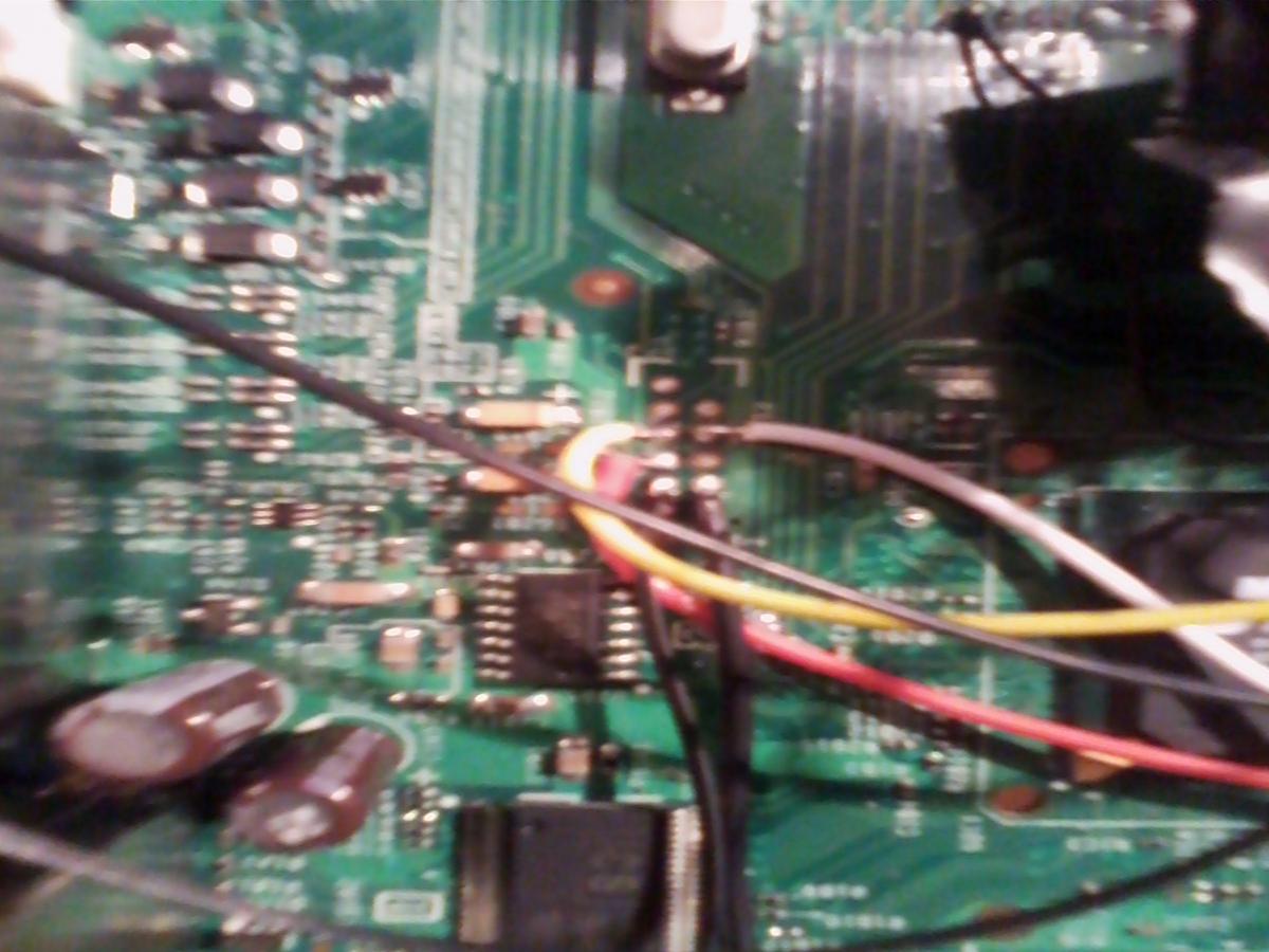

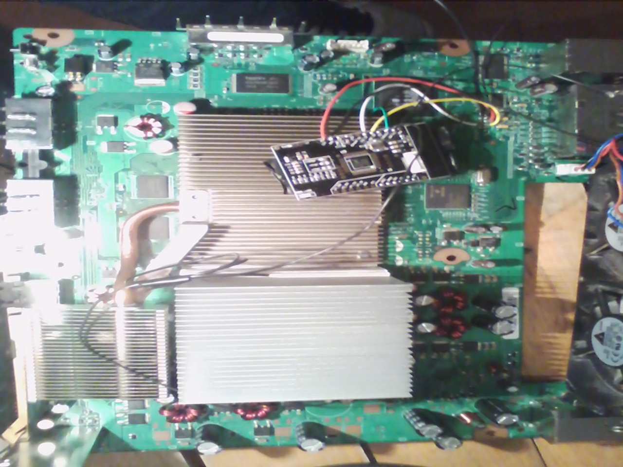

    Ciao a tutti sto facendo un'rgh 2.0 ad una jasper che non ne vuole sapere di partire, ho provato a mettere il clk da console e nulla.. ho rimosso la resistenza dell'oscillatore e nulla il led lampeggia ma nn parte xell, ho provato filo awg da 70 cm su cpu_rst e nulla, da 50 cm nulla..da 32 nulla... poi ho provato i vari svf ma nulla.. ho ricontrollato le saldature e nulla cambiado i fili da mono filo ad awg e nullaaaaaaaaa... . sto diventando matto ... qualche fix consiglio ???

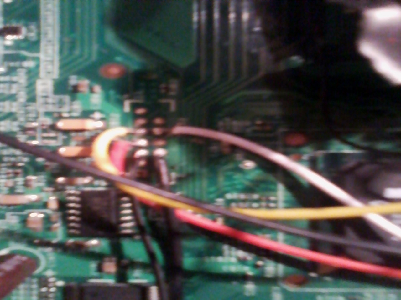

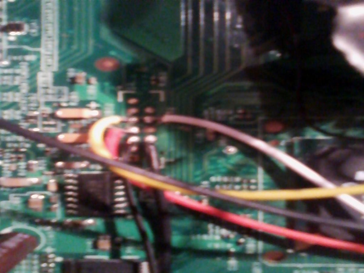

    jasper bb squirt 1.2 rgh2.0 non ne vuole sapere di glithare help-img_20131107_214513.jpgjasper bb squirt 1.2 rgh2.0 non ne vuole sapere di glithare help-img_20131107_214547.jpgjasper bb squirt 1.2 rgh2.0 non ne vuole sapere di glithare help-img_20131107_214605.jpgjasper bb squirt 1.2 rgh2.0 non ne vuole sapere di glithare help-img_20131107_214611.jpgjasper bb squirt 1.2 rgh2.0 non ne vuole sapere di glithare help-img_20131107_214612.jpgjasper bb squirt 1.2 rgh2.0 non ne vuole sapere di glithare help-img_20131107_214614.jpgjasper bb squirt 1.2 rgh2.0 non ne vuole sapere di glithare help-img_20131107_214617.jpgjasper bb squirt 1.2 rgh2.0 non ne vuole sapere di glithare help-img_20131107_214633.jpg
    122

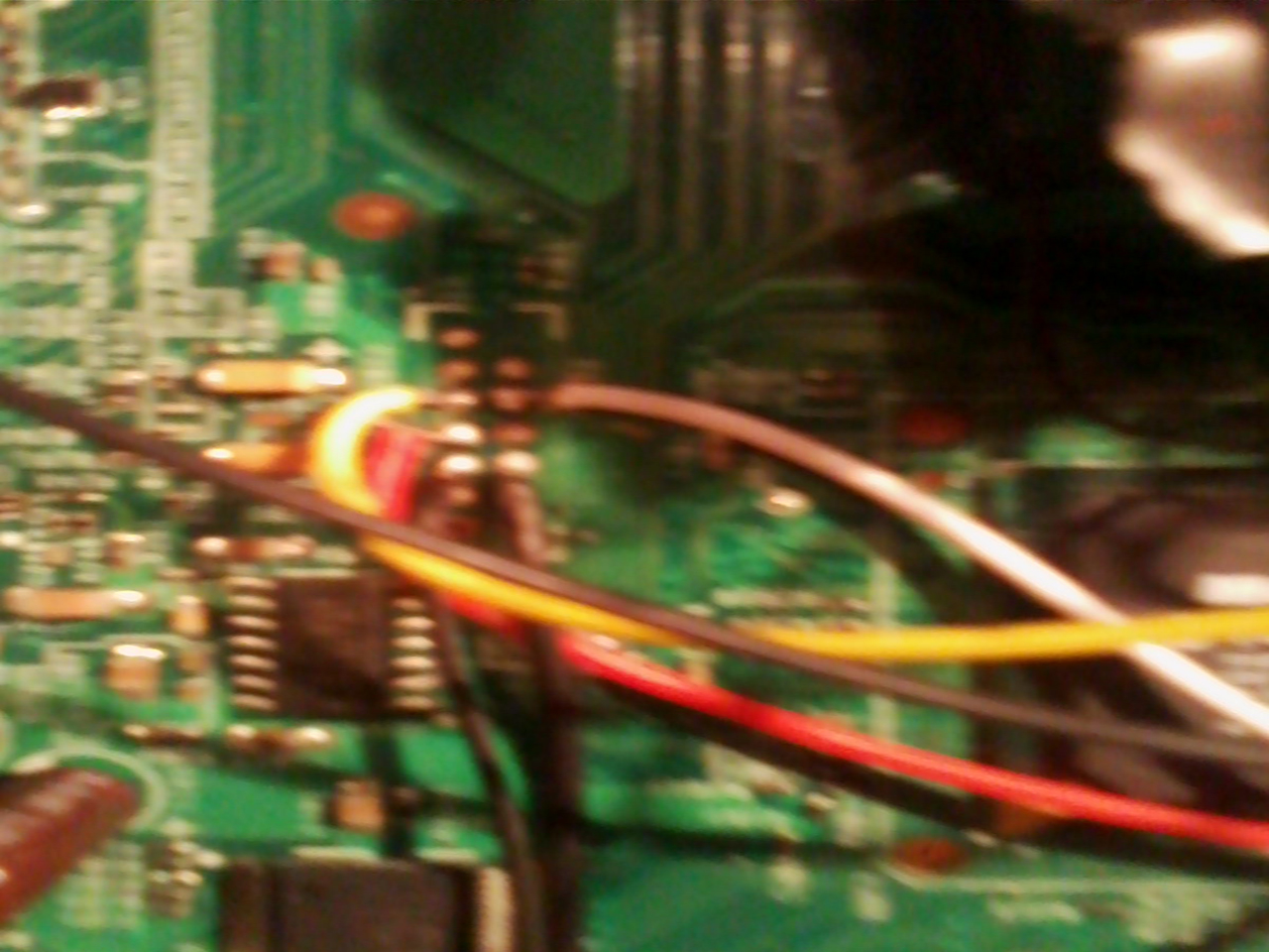

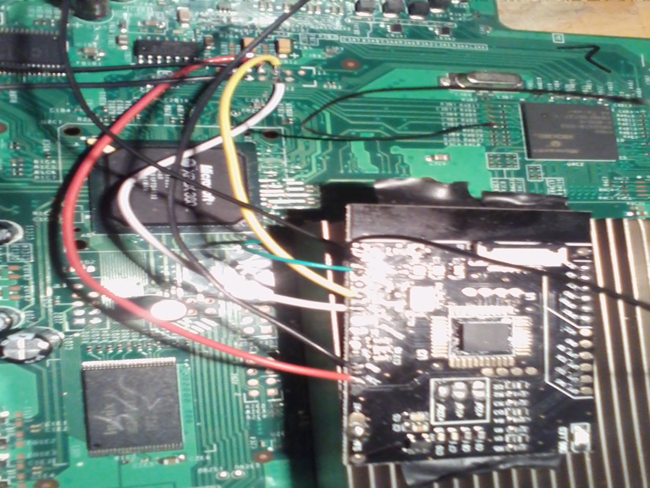

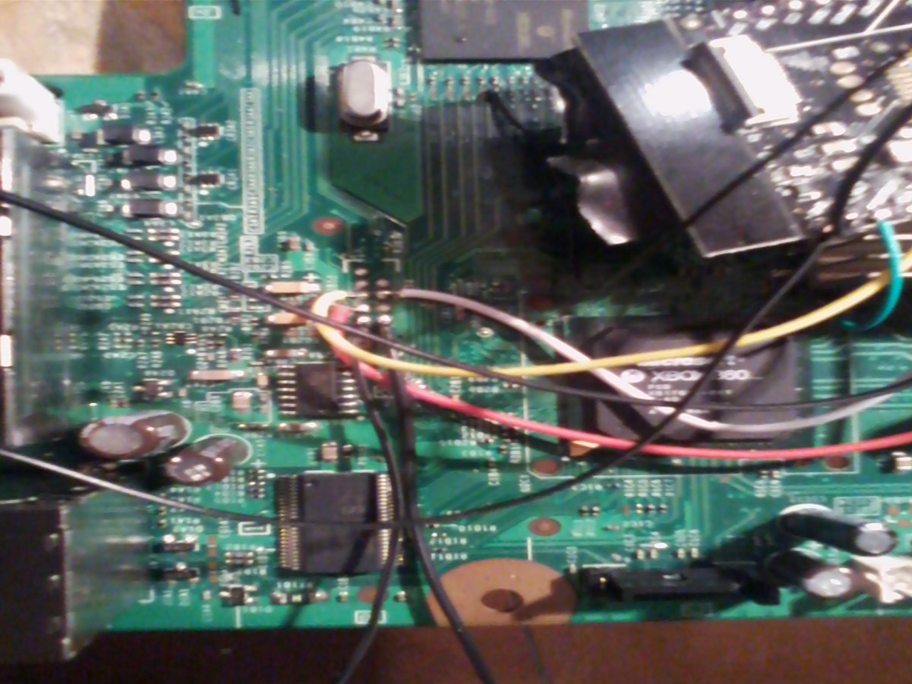

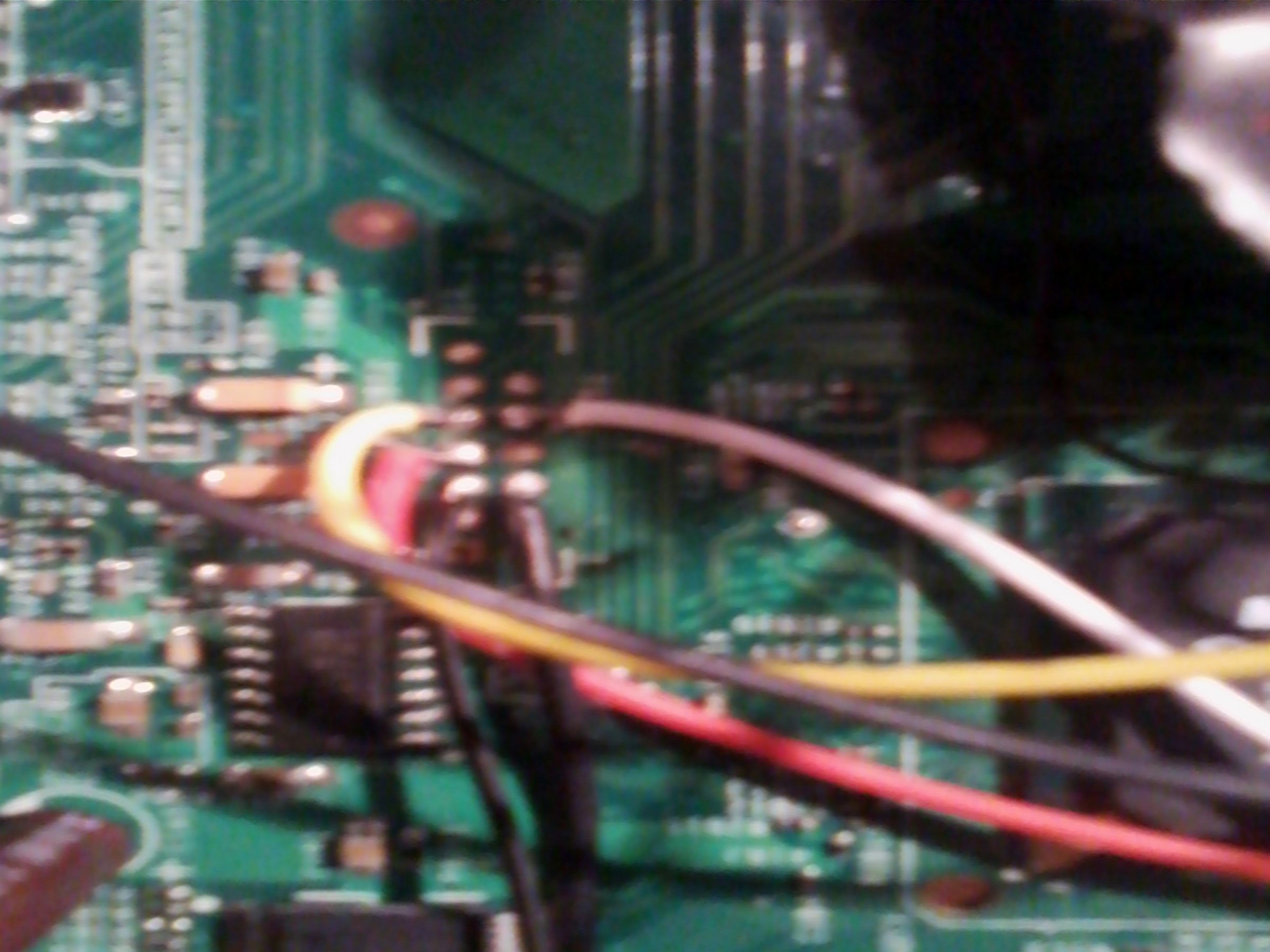

    scusate x la scarsa qualità delle foto me è il max ke sn riuscito a fare...
    i fili neri sn 2 x il gnd e gli altri 2 sono gpio 0\1 ma non sono collegati a nulla xkè x ora ho staccato i fili della nand
    e il 5 è il cpu rst chè come potete vedere passano dopra i dissirpatori..ma ho provato con varie misure...

    Rifai le saldature e posiziona il chip da qualche parte ,non volante

    ok ok scusa nn arrabiarti ma cmq ci sn molti altri thread senza foto e aperti... cmq ho già riprovato a fare le saldature e a posizionare il chip in altro modo

    io con squirt uso 55cm RST, 220pf, clock on board e non quello del chip, quindi devi disabilitare l'oscillatore.
    sono sempre riuscito a far partire il freeboot ma con console fat o vai di r-jtag o passi a un chip più indicato come il cr3lite o quelli di pocoyo (testato sulla mia jasper bb rgh2 con ottimi tempi di avvio e stabilità).

    Jasper BB rgh2 con il Matrix, avvii o immediati,o max. 30 40 secondi, e con rst da 70cm fatto girare come si deve
    2,950
    Con squirt rgh2 funziona tranquillamente, fai cpu_rst da 50cm + 20cm e vedi che inizia a partire, poi ti resta solo posizionare per bene il filo, usa clk della console.
    Usa tra il chip e la motherboard un level shifter per RGH2 se non vuoi perdere tempo e trovare subito la miglior configurazione.
    Io uso un fakepost. cmq se vuoi un consiglio prova con un 3.3k sul reset; puoi arrivare fino a 6K per fare delle prove

    Posiziona il chip sulla porta AV, clock da mobo, disabilita l'oscillatore, cpu reset awg30 70cm intorno alla carcassa.
    Vedi alcuni esempi di RGH2 su jasper [url]http://www.consoleopen.com/forum/sezione-xbox-360-jtag-e-reset-glitch-hack/1304-thread-dedicato-fateci-vedere-le-vostre-installazioni-rgh-21.html[/url]
    Poi fai le foto in maniera decente perchè non si capisce niente e noi non possiamo sapere se le saldature stanno bene ecc, se le saldature fanno schifo puoi stare anche un anno a provare, comprati un bel r-jtag che fai prima e lo puoi trovare da dedoshop.
