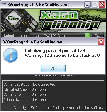

    Ciao ho un problema nel programmare questo cpld con porta lpt quando spingo connect mi da questo errore ho provato anche con urjtag ma mi da lo stesso errore Nome: programmatore.png

    Probabile siano i collegamenti.Il resto LPT e programmatore funzionanti?

    ho provato per curiosita anche sanza collegare niente ne chip ne lpt e da lostesso qull'errore

    Quindi o porta parallela non impostata da bios o collegamenti, al momento non mi viene in mente altro

    quindi se provassi con un altro pc potrebbe funzionare

    Ok ho risolto questo problema ma adesso mi dice che il chip non è alimentato ma ho controllato e la 3.3v arriva, il gnd l'ho provato a collegare in un altro punto anche su un piedino del chip anche il vcc ho provato a cambiare punto, ma mi da sempre lo stesso errore
