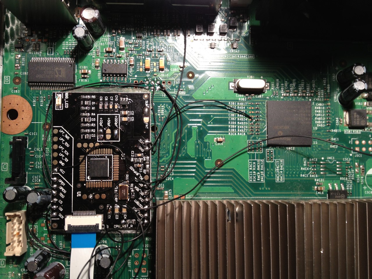

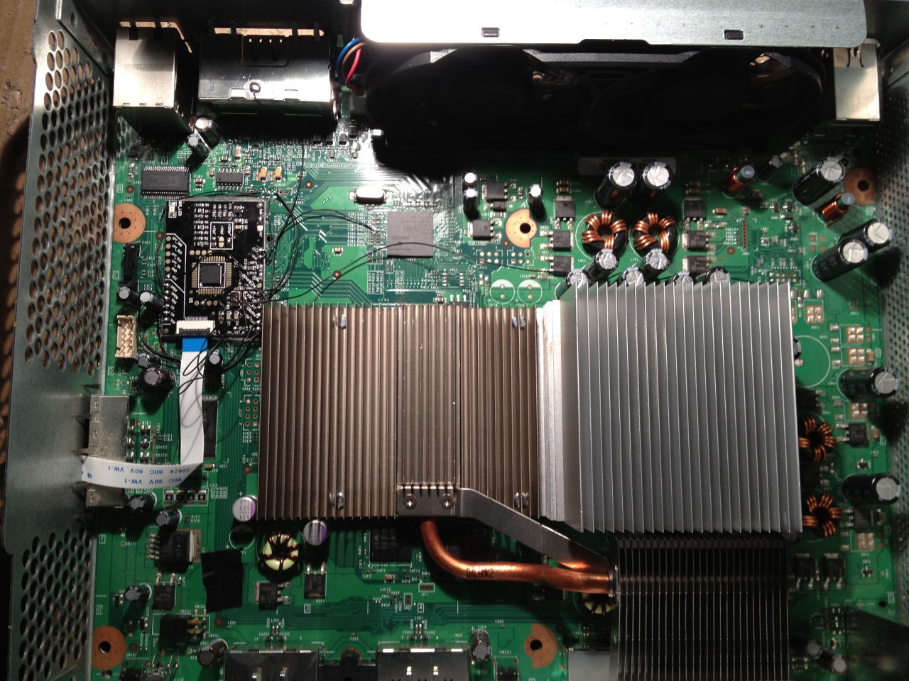

Ho tra le mani una falcon a cui ho installato uno squirt 1.2 in rgh2
letta nand fatto partire xell dopo circa un minuto è partita senza problemi presa cpukey e flashato freeboot a questo punto non si è avviata una volta.
vorrei un consiglio sul timing da usare tra quelli di auto gg e soprattutto come mettere il cpu reset e che lunghezza.
Grazie
a tutti foto a breve
Allegati: 3
ho usato solo una volta lo squirt su falcon rgh2...e con risultati non ottimi...cpu_rst preso da sotto 55cm, e abilitati tutti i pf 220+50+22 ed era nel minuto...passato a cr3lite e sempre entro 30sec.
questa è la mia esperienza, aspetta che ne ha di più con rgh2/squirt.
grazie wocas ora provo come mi hai detto anche se rientra tra i due minuti va bene basta che glitchy.
comunque aggiornamento: ne ho provato di tutti i colori anche cambiando filo e non ha mai glitchato ora provo la configurazione di wocas

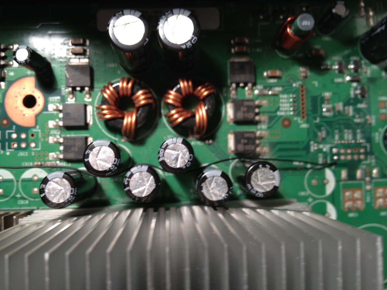

aumenta la sezione di VCC e GND...
ok rimetto awg su cpu reset e il filo che sto usando ora lo uso per gnd e vcc
grazie ancora
ciao volevo chiedere - io o 1 xbox fat falcon aggiornata alla versione 17150 o montato lo squirte 1.2 per lo schema di montaggio o fatto rgh2 alla fine o letto la nand e fin qui tutto bene dopo o fatto nandxell poi flash fin qua tutto ok dopo di che o cliccato su programma il chip o cliccato su
squirte rgh2 cle.svf
squirte rgh2 nr.svf
squirte rgh2 r.svf
squirte rgh2 sq.svf
allora questi praticamente quando accendo la xbox il cip lampeggia la luce verde ma non mi fa partire xell sai darmi un aiuto per piacere grazie ciao
il filo vcc lo messo grosso
il filo gnd anche lui grosso
poi inizialmente non avevo collegato ilfilo clk della consol perche lo squirte 1.2 a in globato resistenza r12 ma cosi non parte xell allora o tolto il punto r12 e montato il clk sulla consol ma anche questa cosa non parte xell
foto installazione
