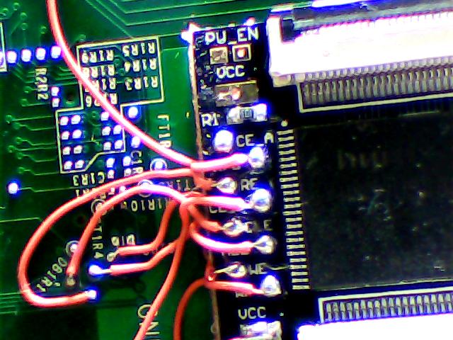

    Le NAND switchano correttamente, fammi un favore, controlla la tensione tra GND e CE_A a console in standby e con NAND primaria abilitata. Il CE_A misuralo direttamente sul Matrix (pin 21 se non ricordo male).

    CE_A non è collegato, solo CE_B lo è
    vedi qui: Nome: Immagine 005.jpg

    ...su CE_A (che non è collegato) non c'è nessuna tensione sia che se sta sulla nand originale si che se sta su nand secodaria
  19. #59
    Il CE_A è collegato Mimmo, stai guardando nel posto sbagliato... rileggi il mio post precedente...

    guarda questo schema fatto da me... guarda il chip e i pin (clicca sulla foto per ingrandire le diciture)
