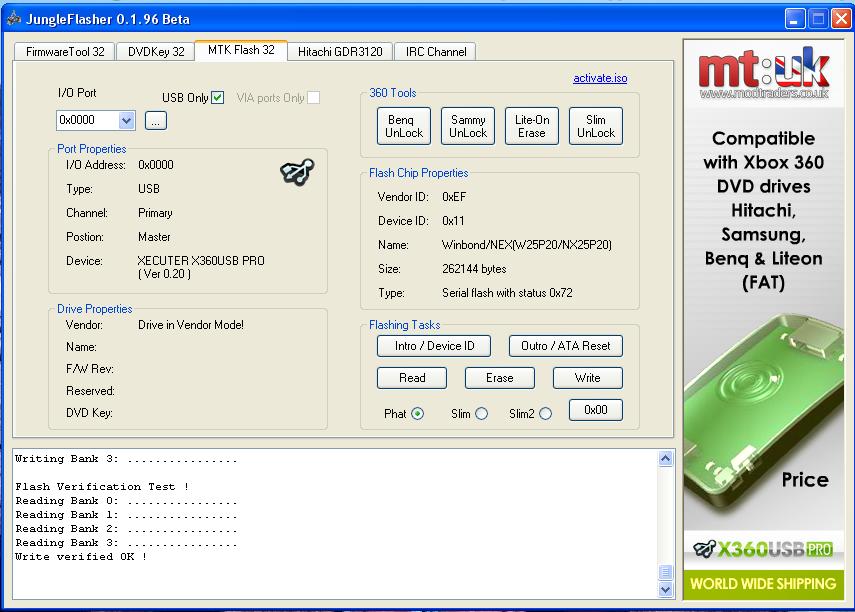

    Allora sono andato a comprare una PCB LTU2 per Liteon DG-16D5S, l'ho flashato con Jungleflasher 0.1.96, l'ho mandato in vendor mode ma me lo vede come se fosse un lettore phat (è normale?).
    Nome: Immagine Jungle.JPG
Visite: 232
Dimensione: 88.1 KB

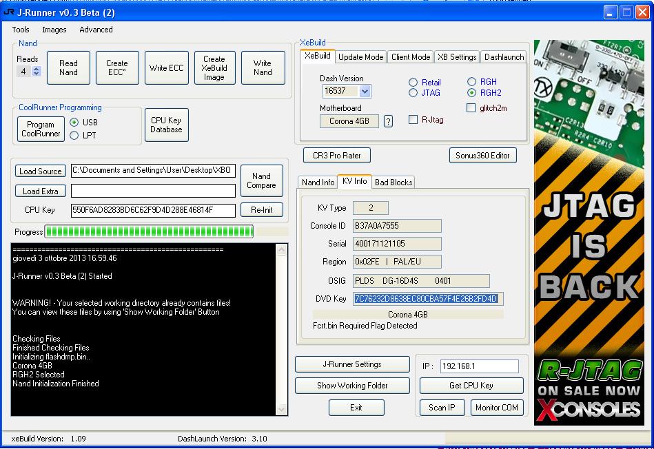

    Ho selezionato il firmware LTU2 1175 e spoffato la dvd key presa da J-Runner (caricando la nand estratta dalla xbox)
    Nome: Immagine J-Runner.JPG
Visite: 159
Dimensione: 140.8 KB
    Monto tutto, inserisco un gioco originale, e mi compare la schermata del logo Xbox come se la DVD key non fosse corretta. Dove sbaglio?

    Ragazzi ma questo succede perchè non installo il Dashlaunch 3.10?
