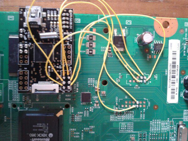

    Ragazzi non riesco a leggere la nand tramite slave. Non ho adesso lo squirt e volevo fare in questo modo. Il problema e che non mi ricosce la nand perché? GrazieLettura nand senza squirt-uploadfromtaptalk1372691242650.jpg

    La massa perché non l'hai messa?

    Adesso provvedo

    Niente neanche con la massa
    Che errore ti riporta? Usi Squirter da prompt di dos o AutoGG?
    Nov 2012
    302
    Autogg e mi dice che la nand non è stata rilevata

    La metti l'alimentazione sulla scheda e imposti autogg come squirter?
    Ferrara CUBA
    3,025
    Fai opzioni, flasher,software, squirter?
    La foto non è il massimo ma forse hai invertito J2C3-5 e J2C3-6, prova a controllare...

    Sisi mauroz
    Nov 2012
    302
    Ricontrollato e niente inversione
    Hai solo quello come spi flasher?

    Ho anche un jr programmer e un dgx ma non ho le basette come posso leggere la nand
    Ecco, hai il J-R Programmer, apri J-Runner e guarda la foto della lettura NAND su Trinity, dai forza...

    Nell user guide non trovo alcuna immagine del collegamento. Ripeto che non ho la qsb grazie
    Rileggi quello che ho scritto... Apri J-Runner e trovi le immagini dentro, clicchi su Image in alto... Siamo a livello dell'asilo eh...

    Taglia i connettori finali dei cavi e saldi i fili

    Bhe mi ritrovo un connettore a una testa e tre code. La testa va nel jr programmer mentre le code sono quelle che dovrei tagliare.Le code tutte insieme fanno 7 fili ma a me ne servono 6!? Come faccio a capire dal colore dei cavi come collegarli?

    Sono 7 in quanto è presente come settimo filo la massa.
