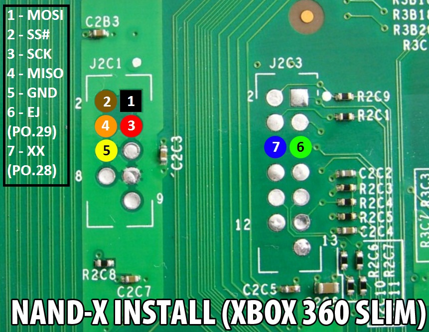

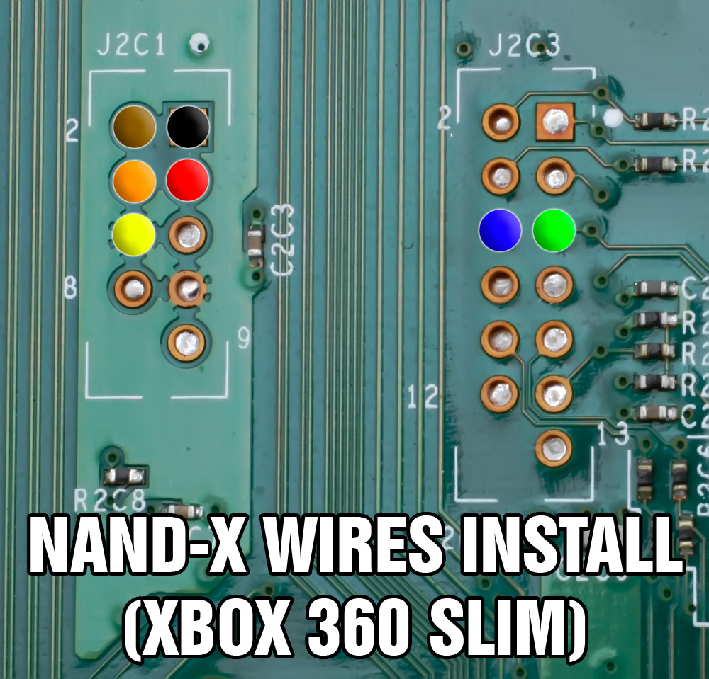

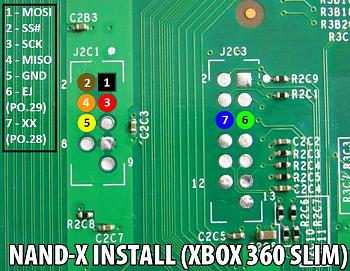

Ok e con i colori dei cavi

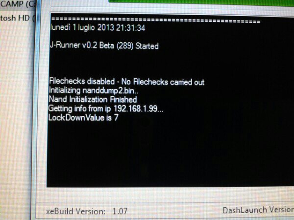

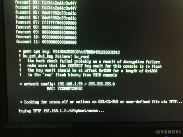

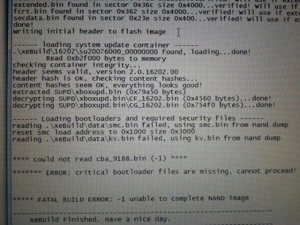

Aggiornamento: letto la nand e montato dgx per recupero key. Vedo xell ma compare questa scritta vedi fig 1. Allora lascio perdere perché tanto la cpukey la tengo. Quando vado a fare create image sorgono i problemi... cosa può essere. Grazie!!
Ultima modifica di darkness07; 01-07-13 alle 20: 46
Tutto OK, prova ad attivare file check enable da settings.
Zuruel ti sto amando. Risolto ma non chiudete
Devo preoccuparmi? -.-"
E certo che devi preoccuparti!
Ancora siamo solo alla cpukey!
Ma quella cosa che usciva con xell cosa era?
Gli Ecc universali, in quanto universali per l'appunto, non contengono il keyvault univoco della console. Poco male, a te interessa la sola cpu key e, eventualmente i fuses. Con il dump della NAND e la cpu key poi, decripti il keyvault per le info del lettore ecc.
