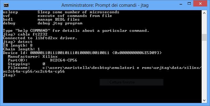

    Il mio problema è il seguente, dopo aver visto la guida qui nella sezione squirt per riconoscere uno squirt originale dal clone, voglio dirvi che ho preso una fregatura e non certamente per risparmiare 4 euro come dicono tanti di voi nel forum, anzi vi dirò di più mi sono sempre servita da quel sito che viene publicizzato dal software autogg (noiosissimo tra l'altro che appena clikki sopra si apre il collegamento internet) me ne sono arrivati 5 tutti cloni, infatti dopo aver eseguito questi comandi
    cable ft2232
    ciao ragazzi chiarimento squirt 360 che non riesco a programmare.....................-cattura.jpg
    quindi vedo che è appunto un xilink
    1) Cortesemente mi dite come posso proseguire ( in questo momento sto installandolo su una corona v3 con resistenze ponticellate e deduco che il timing corona minusone_r vada bene) ma non sono sicura che il formato dei file presente in autogg (avendo la slaveboard) vada bene
    come posso risolvere cortesemente, i timing per programmarli sono sempre li stessi rispetto all'originale
    intanto grazie

    Fai una foto del chip

    il chip non ha il punto rosso sul rettangolino al centro
    poi urjtag mi riporta come vedi su in foto la dicitura xilink
    non bastano questi segnali premunitori razor, ho sto sbagliando a ragionare..........
    8,950
    anche gli squirt hanno xilink e se non sbaglio sono pure gli stessi (se sono bga sono SICURAMENTE gli stessi)

    Invece no. La Mari ha ricevuto uno squirtozzo con uno xilinx sopra e per programmarli gli basta semplicemente cliccare su Programma Chip di Autogg e dal menu' a tendina selezionare il modelo della motherboard e xilinx nell'ultimo riquadro.
    I timing che devi selezionare sono gli xsvf, proprio perche' la peculiarita' e che montano uno xilinx non BGA

    COMUNQUE QUESTO è IL RISULTATO PUOI CONTROLLARE SE VA BENE PERFAVORE
    PS. SCUSA LA LETTERA GRANDE
    Detecting Flasher
    devices is 2
    Dev 0:
    Flags=0x1
    Type=0x3
    ID=0x0
    LocId=0
    SerialNumber=
    Description=
    ftHandle=0x0
    Flasher Found. Id=0
    Loading Xsvf.OK
    Flashing Chip Wait
    0
    XSVF file = xsvf.xsvf
    FT_Open: Could not open device at 0
    Used File: C:\Users\maristella\Desktop\AutoGG_0.9.2\common\cp ld_files\_corona.4_3.xsvf

    No,non va bene, ti deve venire scitto DONE alla fine della programmazione. Stai usando lo slave per programmarlo vero?

    certo autogg, allora ci sono problemi su questo chip, sai perché lo dico perché se faccio leggi dopo aver scelto usb e squirt non mi trova niente e dice la solita pappa cioè di selezionare a mano la nand.........
    quindi cosa ne pensi se faccio la prova del nove cambiando chip per vedere cosa succede
    p.s. se programmo un clone con un timing di un chip originale cosa succede
    8,272
    .. succede che non te lo programma, questo ha un coolrunner xilinx mentre l'altro un bga.........

    Devi capire perche' non te lo programma , nn puoi fare altro, ma stai usando la slaveboard giusto? Non l'LPT.
    461
    certo slaveboard
    8,272
    Il 3_3 te lo fa mettere? altrimenti usa il prompt di dos, perche', ovviamente, fino ad adesso hai usato autoGG e la sua funzione per programmarlo vero?
    461
    certo certo, però da cmd l'ultimo comando non viene cioè essendo un file xsvf se faccio
    cable ft2232 tutto ok
    se faccio detect mi dice che è un xilink comunque tutto bene
    poi se faccio xsvf al posto di svf xxx (nome timing) mi dice in inglese open can not ecc ecc. cioè impossibile aprire il file credo......
