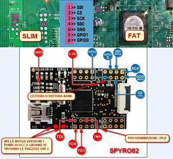

    ciao ragazzi chiarimento squirt 360 che non riesco a programmare.....................-image.jpg
    Questo qui dicevo
  6. #46

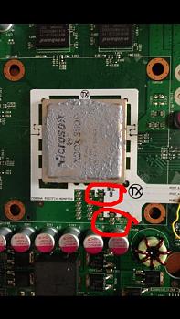

    Ma le resistenze che ho cerchiato nel montaggio del post fix vanno saldate oppure no......
    ciao ragazzi chiarimento squirt 360 che non riesco a programmare.....................-imageuploadedbytapatalk1369570872.905071.jpg
    Grazie ragazzi
  19. #59
    461

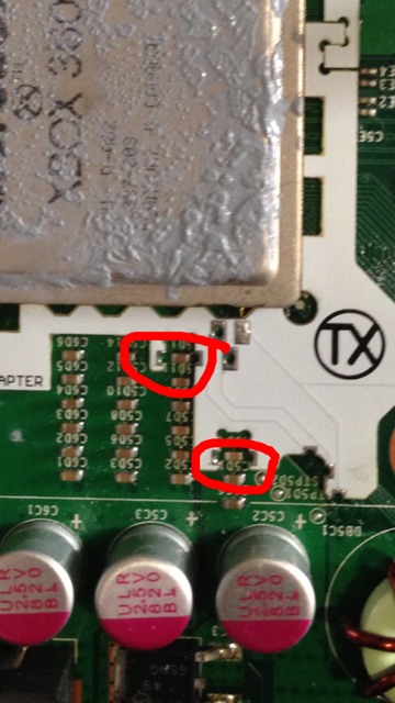

    Qua si vedono meglio le due resistenze di cui chiedo info
    ciao ragazzi chiarimento squirt 360 che non riesco a programmare.....................-imageuploadedbytapatalk1369571075.638963.jpg
  20. #60
    Il titolo veramente l'ho editato io
    Non sono resistenze sono condensatori e se il postfix lo lasci SI devi saldarli
