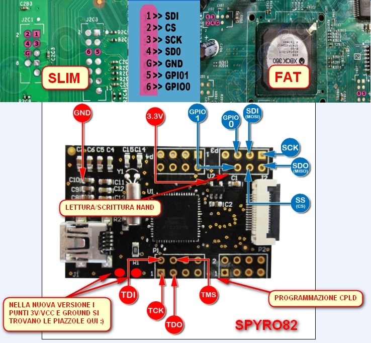

Ho collegato solo i punti rosa del tutorial e uso il flat, ma proprio niente........
Prova ad usare la slave board in stand alone.
È già il secondo questo che provo
Fai come dice zeruel usa lo slave in stande alone....sul forum c'è il pin out di come collegarlo ( fatta da spyro)
Allegato 11205
Questo qui dicevo
Fai foto
spero che ci sia qualcuno a quest'ora..........
1)allora ho collegato la slaveboard in modalità standalone e in questo modo funziona, quindi deduco che l'attacco dello spi flat è difettoso giusto ragazzi....
2) come mai è lentissima a leggere la nand in questo modo.......
Non cambia nulla veramente
buongiorno a tutti........
cosa significa non cambia nulla veramente:subdued:
significa che in entrambe le modalità, la lettura della nand avviene alla stessa velocità.

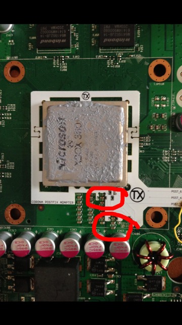

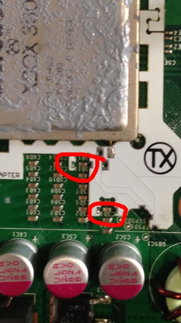

Una domanda ragazzi
Ma le resistenze che ho cerchiato nel montaggio del post fix vanno saldate oppure no......
Allegato 11210
Grazie ragazzi
Qua si vedono meglio le due resistenze di cui chiedo info
Allegato 11211
Il titolo veramente l'ho editato io
Non sono resistenze sono condensatori e se il postfix lo lasci SI devi saldarli
