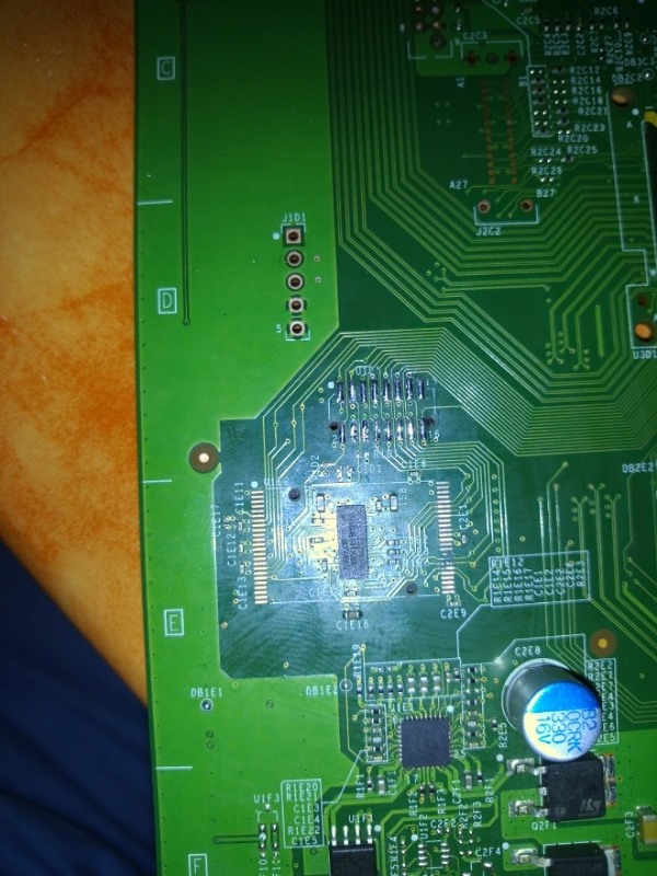

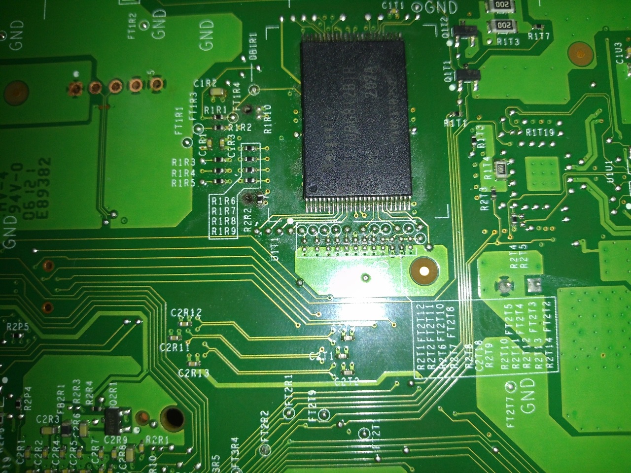

    Salve ragazzi ! mi è capitata una cosa alquanto strana, avevo appena finito di ultimare un rgh su una corona v2 ma i tempi di glitch erano parecchio lunghi , ho quindi deciso di riprogrammare lo squirt con altri timing , la console dopo questa procedura è morta!
    Ho già provato a dissaldare il chip e resettare la nand.
    Aiutatemi sono disperato

    Ho provato a riprogrammare la nand e non va più in lettura e scrittura
    Stasera posterò le foto .
    Riprogrammati timing precedenti e dissaldato il chip.
    Sono convinto che qualche condensatore vicino al physon sia andato.
    La cosa che non funzioni più in lettura e scrittura non mi piace affatto

    Io sarei più orientato su un problema di installazione. Posta le foto e ne parliamo
    3,033
    si infatti..secondo me hai tranciato qualche pad su U1D1

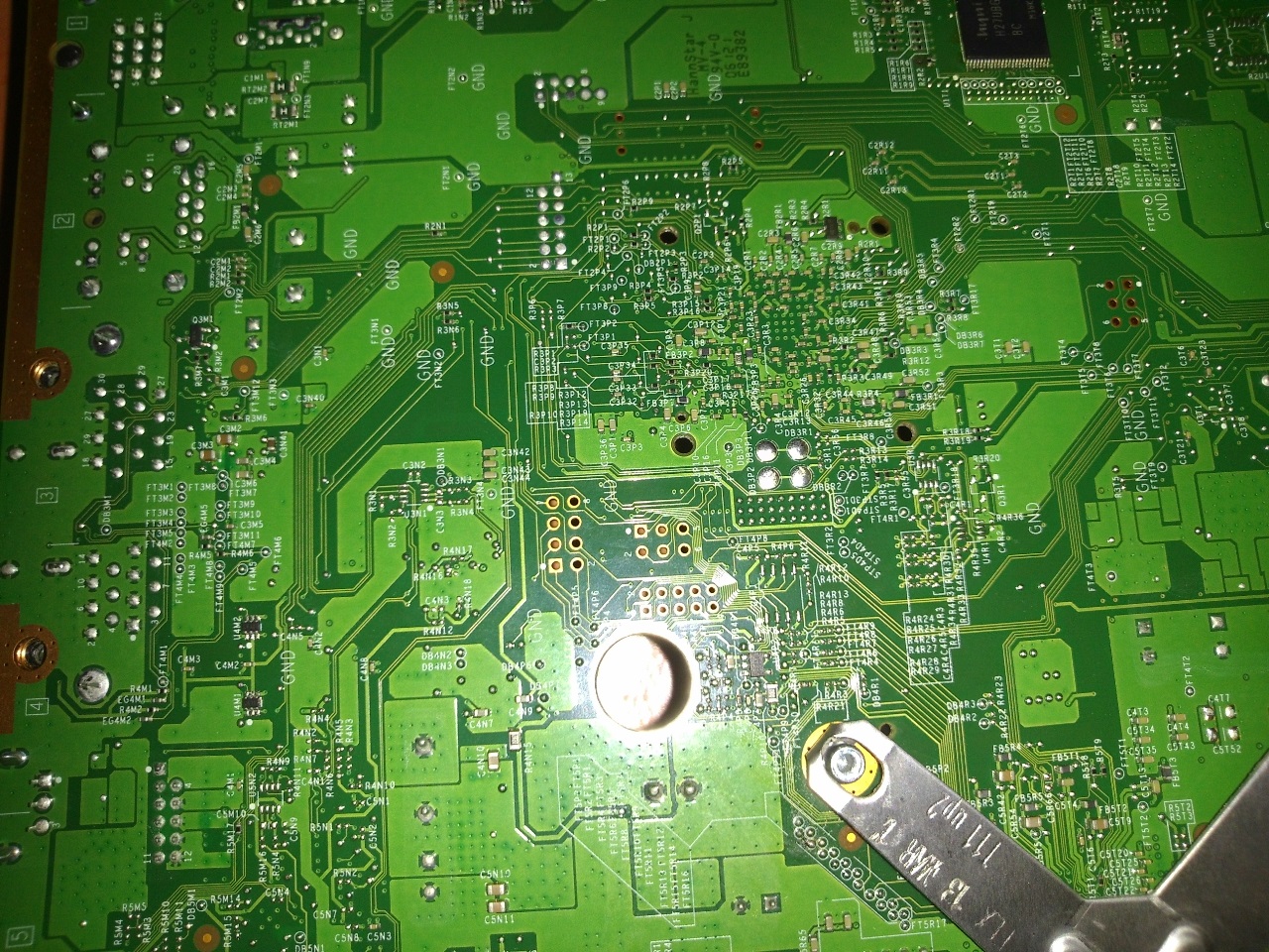

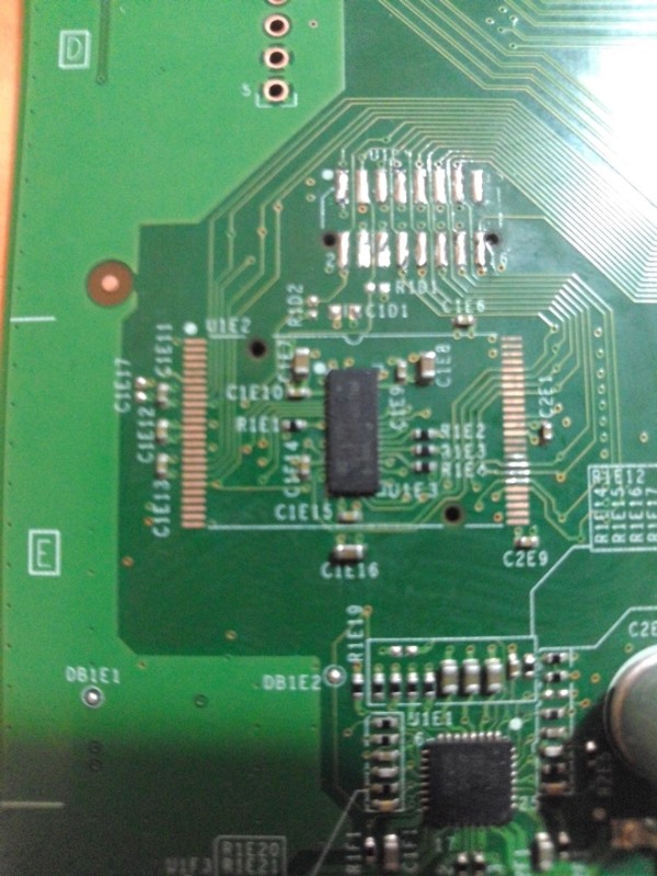

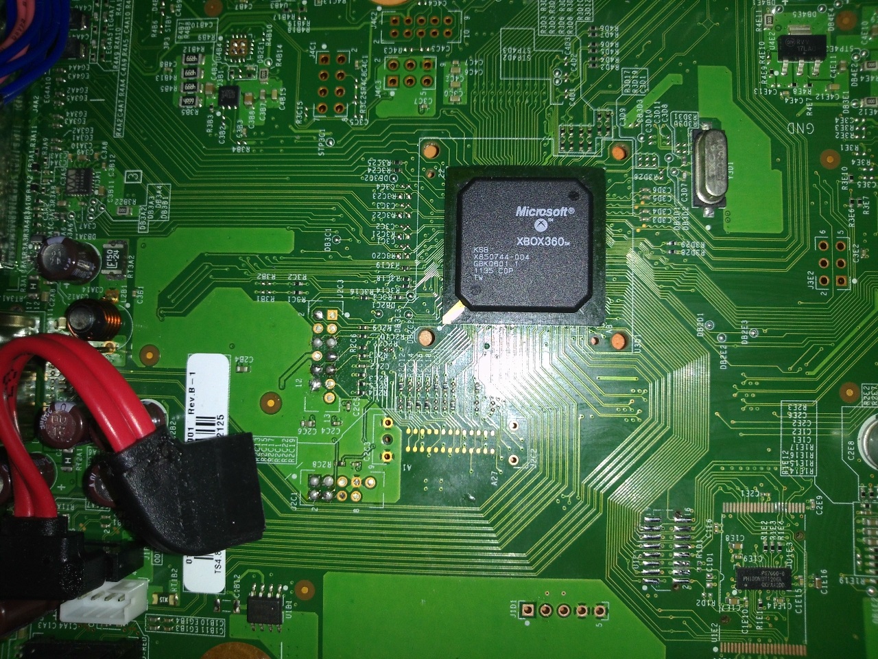

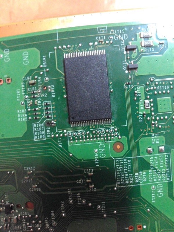

    ecco 2 delle foto
    21
    Corona v2 solo beep dopo programmazione timing squirt-p_20130413_174408.jpgCorona v2 solo beep dopo programmazione timing squirt-p_20130413_174436.jpgCorona v2 solo beep dopo programmazione timing squirt-p_20130413_174448.jpg
    21
    Corona v2 solo beep dopo programmazione timing squirt-p_20130413_174147.jpgCorona v2 solo beep dopo programmazione timing squirt-p_20130413_174213.jpgCorona v2 solo beep dopo programmazione timing squirt-p_20130413_174514.jpg
    Vorrei precisare che come kit per la lettura scrittura ho usato un prodotto alquanto sconosciuto chiamato nando, si usa con una strip line che ho dissaldato per fornirvi una migliore visibilità delle piste della console.

    ho grattato e testato la continuità... avrei preferito non ci fosse ma è presente quindi il problema non sta li... almeno credo
    mi riferisco ai punti vicini al phison.
    Non riesco a capire invece dov'è saldato il filo dietro la piastra
    Ultima modifica di markolino91; 13-04-13 alle 18: 13

    se ti riferisci alla foto del post 19 nel link indicato quello è il fix sull'R4P4 quando questo salta in fase di saldatura.
    l'R4P4 e il punto alternativo al c5r11 per l'rgh
