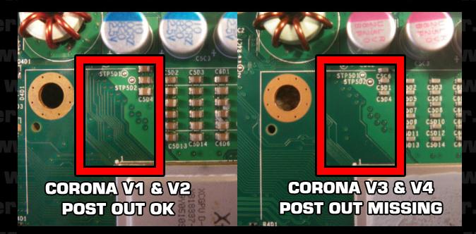

    controlla che non sia una v4 o una v2 con postout mancante
    95
    Sai come posso distinguerle?
    3,038
    ecco
    stacca il dissipatore e controlla le tracce.se come destra devi saldare il post sotto la cpu o usare il cpu postfix adapter
