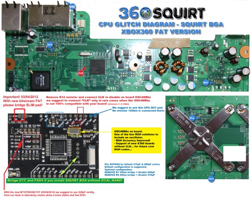

    segui questo schema
    per vederlo più grande vai sul sito ufficiale

    Io ho seguito proprio questo schema ma nulla! GRZ per le risposte ma non me ne ESCO...

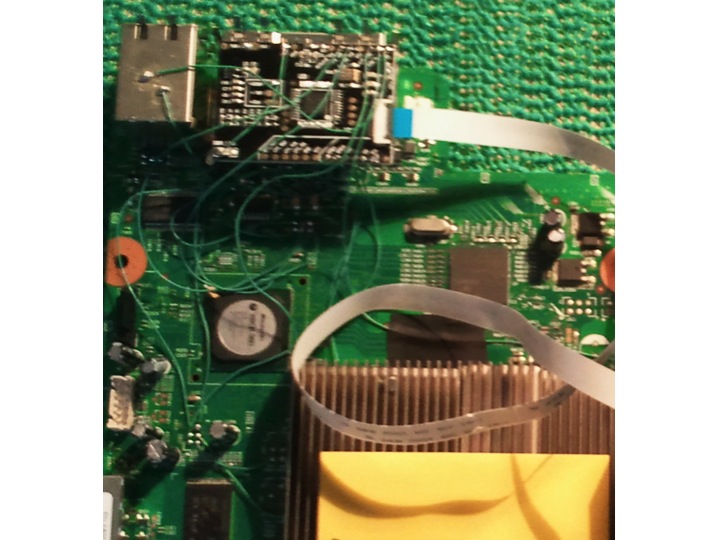

    Vi posto di seguito la foto dell'installazione. Dunque dici che la luce fioca è dovuta a una poca compatibilità dello squirt con la xbox fat?
    Non può essere che ho collegato male le due masse (vedi foto)? Oppure ho sbagliato con l'ecc siccome non vedo alcuna voce in autogg con scritto rgx...Rgx con squirt su Falcon-diapositiva1.jpg

    allora....primo non vedo il clock della scheda madre collegato sarebbe il CLK....hai collegato quello onboard dello squirt e lo devi disabilitare...!!!poi dovresti fare i fili più corti e una foto più dettagliata...
    lo squirt funziona anche sulle fat, ma io t'ho consigliato lo storm perchè è più flessibile l'installazione e più sbrigativa tutto qua

    Bhe io nello schema vedo che CLK è opzionale. Mi spieghi come collegare le 2 gnd per favore, quella sulla piastra e quella sulla porta video
    Inviato dal mio GT-I9000 con Tapatalk 2

    ecco vedi....vedi che sulle fat il miglior clock è quello della scheda madre, no quello onboard....
    la GND è comune a tutti, controlla con il tester i punti di connessione e vedi se sono comuni tra di loro

    Allora per le gnd vado in confusione su quella della piastra. Devo collegarla anche quella alla porta video, quindi su questa è corretto avere due fili come nella mia figura?
