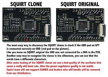

    Salve a tutti,come faccio a riconoscere un black da un clone? grazie

    Guarda se la massa della programmazione LPT è collegata con gli altri punti di massa dello squirt

    Quelli con la massa non collegata sono originali,quelli con massa collegata i cloni
    Comunque si,prova a saldare in un altro punto di gnd

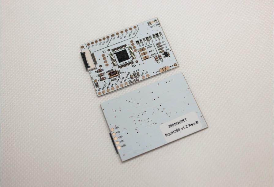

    inoltre...
    Merate (LC)
    334
    questo succede alle persone che per risparmiare 4 euro li comprano in cina.

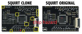

    Stanno girando anche cloni squirt con xilinx NON BGA onboard, sei sicuro che il tuo squirt abbia il BGA ??
    Infatti... me ne hanno portato uno da installare su una jasper e a parte lo xilinx NON BGA per il resto è identico, sia la serigrafia che i pad GND, (quello della LPT non è collegato con gli altri.... come nell'originale)

    E questo? con 3 resistenze in piu' sopra 220 e scritta CPU_RST_R in diagonale?
    https://fbcdn-sphotos-a-a.akamaihd.n...07069273_o.jpg
    Cava de tirreni
    101
    sono gli originali ma come li facevano fino a 3 mesi fa
