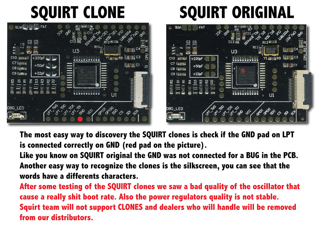

Salve a tutti,come faccio a riconoscere un black da un clone? grazie
Guarda se la massa della programmazione LPT è collegata con gli altri punti di massa dello squirt
appena controllato... non è collegata con le altre masse..
il motivo per cui non riesco a programmarlo via lpt è questo?
ricevo con 2 chip sempre l'errore "tdo seems to be stuck at 1"
attendiamo.....
Quelli con la massa non collegata sono originali,quelli con massa collegata i cloni
Comunque si,prova a saldare in un altro punto di gnd

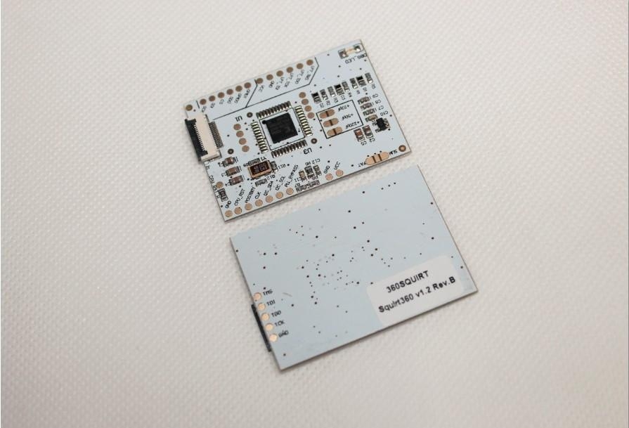

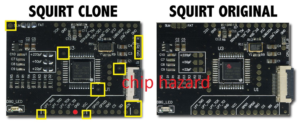

Stanno girando anche cloni squirt con xilinx NON BGA onboard, sei sicuro che il tuo squirt abbia il BGA ??

Beh bianco è palesemente originale :P

ultima domanda,siccome non ho il chip sottomano ma è a casa, il pad della massa lato programmazione lpt non è collegato da nessuna parte?
per info generale...per programmarlo via lpt ho usato le masse "collegate" e tutto ha funzionato perfettamente
Che avevo detto? xD
:applouse:
Infatti... me ne hanno portato uno da installare su una jasper e a parte lo xilinx NON BGA per il resto è identico, sia la serigrafia che i pad GND, (quello della LPT non è collegato con gli altri.... come nell'originale)
