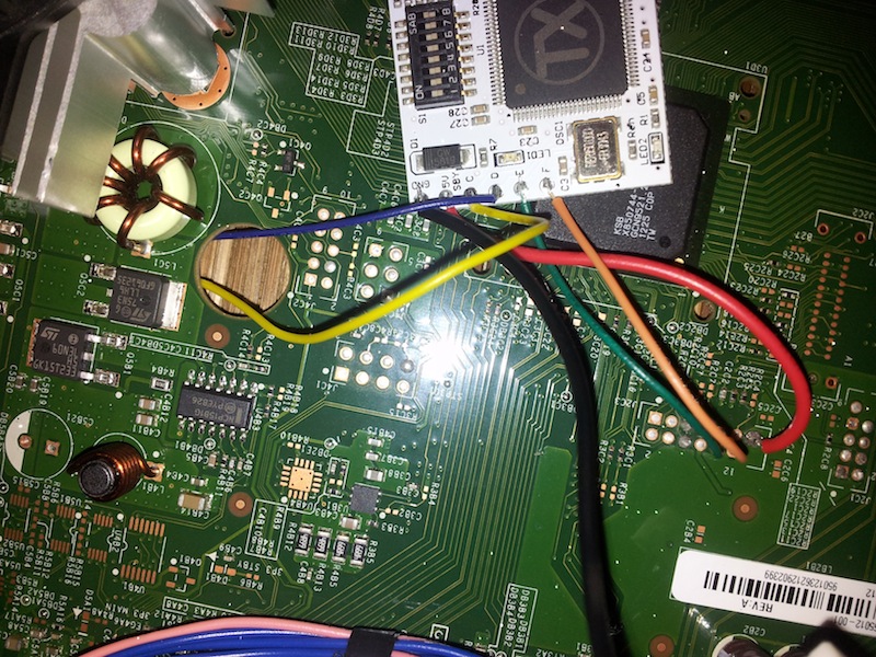

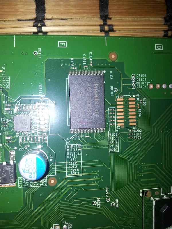

    10
    ecco le foto
    DGX con squirt programmatore slave-20130206_140708.jpgDGX con squirt programmatore slave-20130206_140649.jpg
    a sto punto penso sia una V3
    Treviso (TV)
    15,952
    Ovviamente è una V3, non vedi che non ci sono le resistenze su R2C6 e R2C7?!? I tutorial leggiamoli per lo meno.
    10
    si si. ho alzato anche il dissipatore e ho visto che mancano le piste del post.
    adesso per far andare il dgx basta che attacco il post sotto il processore e faccio i due ponti delle resistenze mancanti giusto?

    10
    ha glicciato ma non riesco a reperire l'ip in nessun modo, ne da router ne da scan ip e xell in hdmi non va.
    10
    ho accorciato i fili e adesso oltre a non glichare più addirittura dopo un po di tentativi si spegne da sola la consolle.
    secondo voi perchè
    mi sta facendo diventare matto sta v3
    10
    Allora ho risolto tutto.
    prima quando pensavo che glichasse, invece si impallava dgx.
    poi quando ho accorciato il cavo del post e messo anche più grosso la consolle si spegneva perchè una volta fatto il glich si vede che la scrittura con write dgx non l'aveva fatta correttamente autogg e quindi ho dovuto riattaccare il programmatore e riscrivere lo xell con il dgx che comunque non va a video. dopo varie prove autogg mi ha rilevato la consolle in rete e sono riuscito a prendere il cpukey, evviva.
    dopo di che lo dato in pasto a J-Runner che mi ha dato anche il dvd key e fatto il file fcrt_enc.bin così li ho messi sulla sd di xkey360.
    riprogrammato la nand originale ed ora in teoria dovrebbe funzionare tutto.
