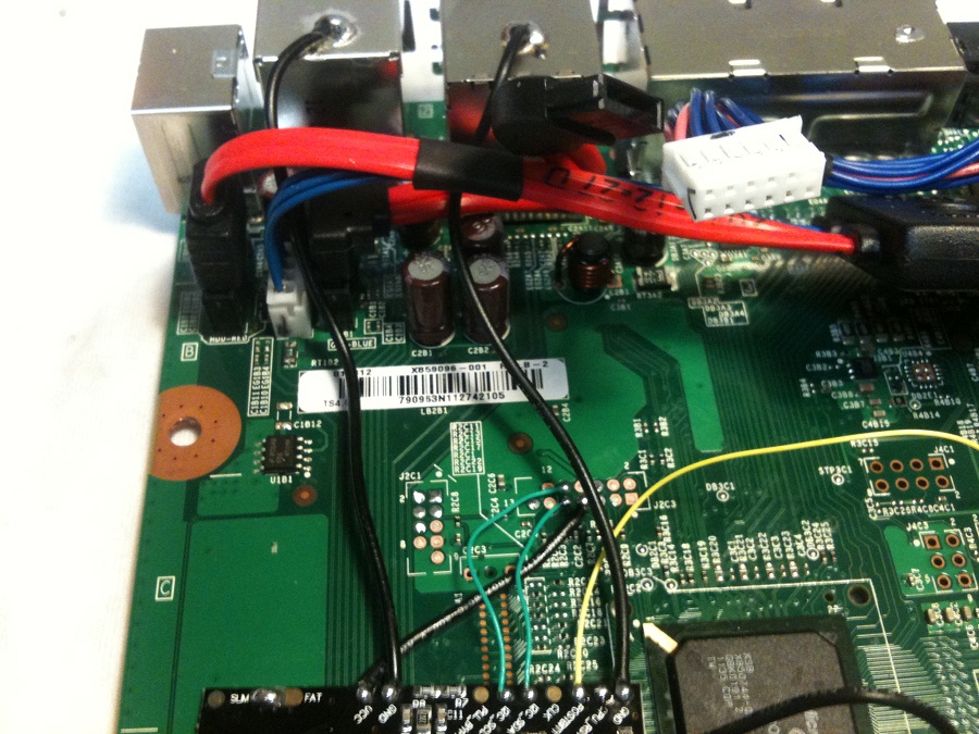

    Siracusa
    371

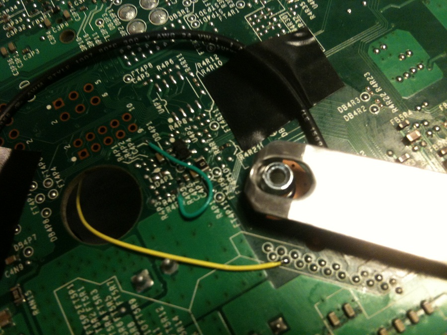

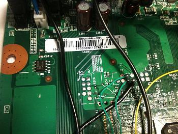

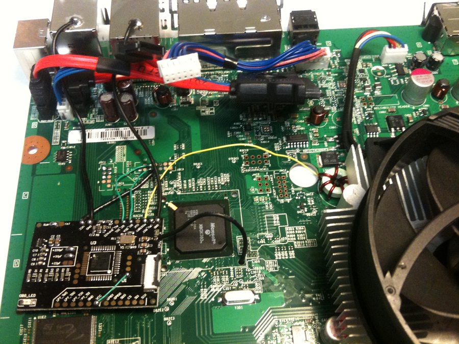

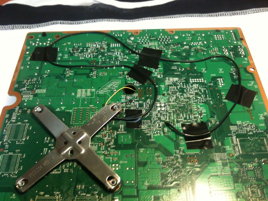

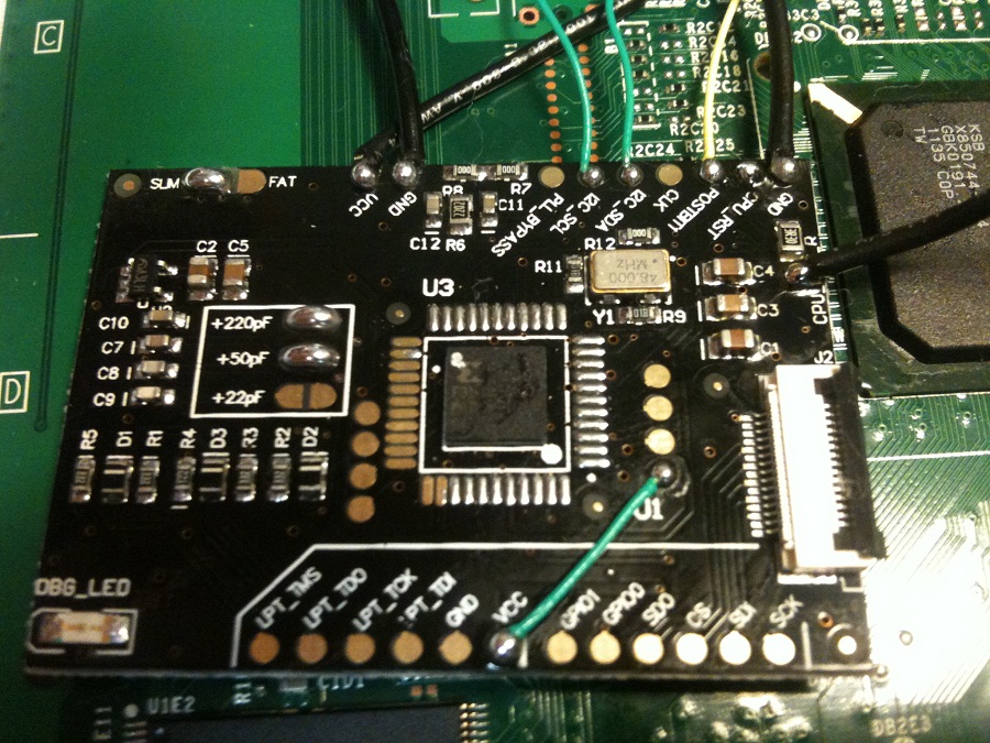

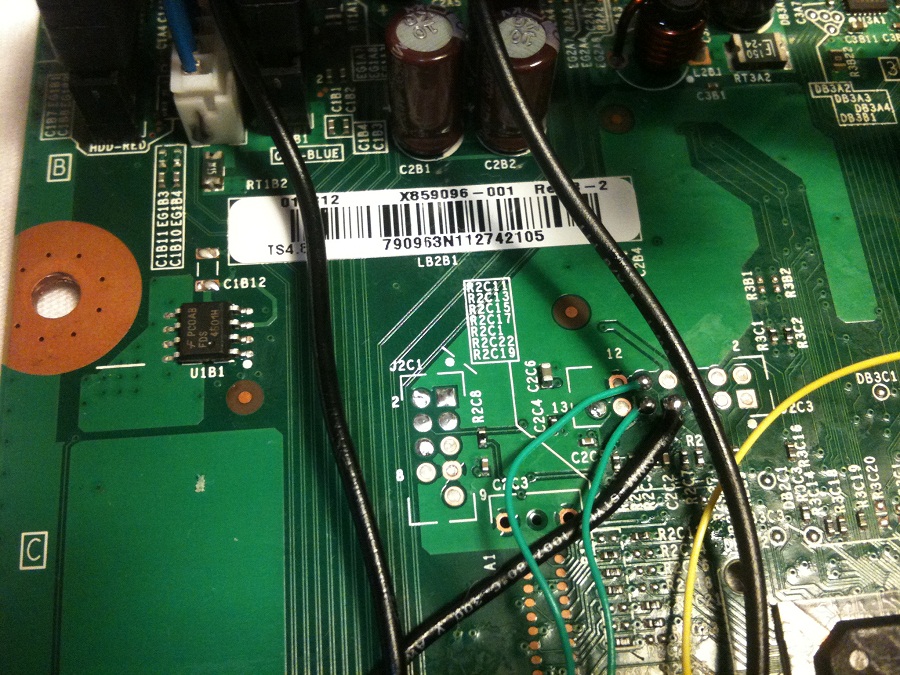

    ecco le foto e un breve riepilogo:
    corona v1 250 gb
    nand senza bad block, dump effettuato con nand x e jrunner
    freeboot creato con jrunner e flashato sempre tramite nand x
    come cavo ho usato awg24 per il reset, ground e vcc
    il reset è di 56 cm, tutti gli altri cavi lunghi il necessario
    timing corona minusone nr caricato con urjtag e slave board
    condensatori attivi 220+50
    ho saldato il reset sulla piazzola con resistenza integrata, ma penso che per corona non vada bene, quindi se mi date l'ok la tolgo e lo metto sul classico.
    da notare che a volte il chip smette di lampeggiare ma non glitcha...
    il ponticello che vedete sul reset si è reso necessario causa piazzola saltata (grazie a carloss per l'aiuto)
    a voi la parola problema programmazione squirt con slave board-1.jpgproblema programmazione squirt con slave board-2.jpgproblema programmazione squirt con slave board-3.jpgproblema programmazione squirt con slave board-4.jpgproblema programmazione squirt con slave board-5.jpgproblema programmazione squirt con slave board-6.jpg
