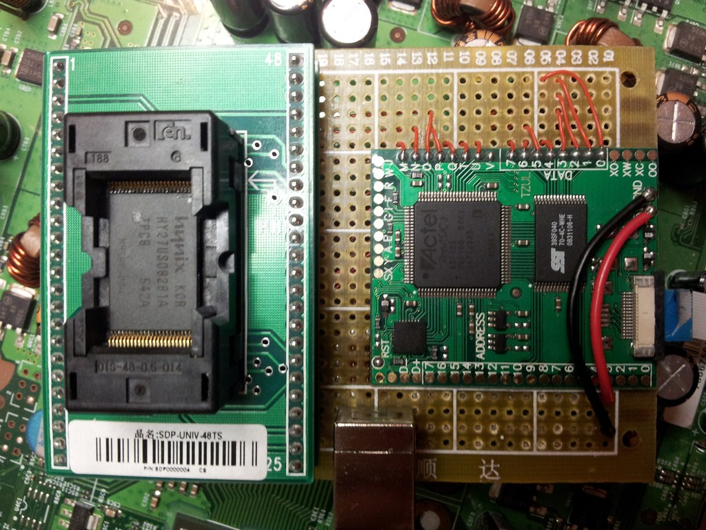

    Ho terminato l' installazione dello zif socket per le singole nand.Controllato la piedinatura dell' infectus e corrisponde ai relativi pin della nand.Infectus alimentato a 5V e nand a 3,3V ora per ffare la lettura uso infectus prgrammere o cosa?Grazie

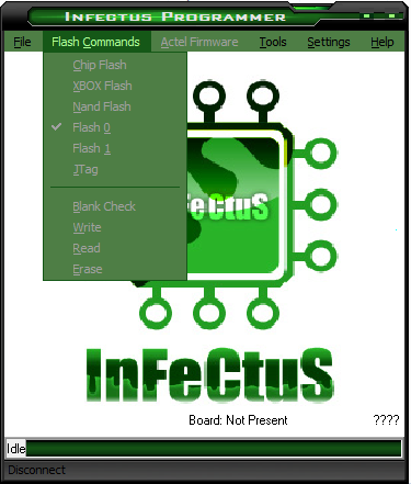

    Quando lancio infectus programmer non trovo nessuna voce per leggere la nand.Quando ho fatto il downgrade dell' infectus, nell 'ultimo passaggio dove dice di selezionare double nand programmer e poi fare update, ho selezionato solo nand programmere visto che leggo una sola nand

    Non ri fa selezionare nulla ?
    Non ti fa scegliere la nand ? non ti fa scegliere cosa fare ?

    Con la versione 3.9.3.0 vado su actel firmware, giusto?Seleziono nand programmer, poi su flash command posso selezionare flash 0 o flash 1 e non ho nient' altro.Fin qui è corretto?Poi dopo che dovrei fare?Sto provando con una nand di una 360 xenon d 16 mb
    8,955
    La nand viene rilevata o sotto c'è scritto UNKNOWN ?
    Ferrara CUBA
    3,025
    Sotto c' è scritto unknow, la nand è alimentata a 3,3V e infectus a 5V, ma così non me la vede

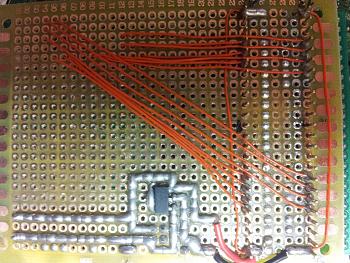

    Ho controllato col tester seguendo la piedinatura
    Come leggere nand con infectus e zif 48-conversione-progskeet-infectus-nand-60giga-copia-.jpg
    un puntale sul pad infectus, e l' altro con ago al pin nand e coincidono, , sono 15 collegamenti più le 2 vcc collegate insieme e Vss collegate insieme.Sulla nand ho 3,27V e 5,04 sull infectus

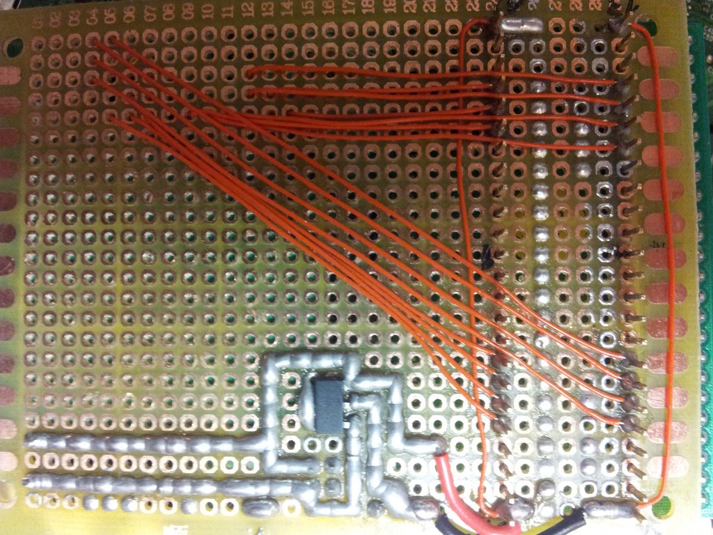

    C' è qualche accorgimento particolare, ponte o cose del genere perchè l' infectus veda la nad, praticamente adesso la nand oltre ad avere quei 15 collegamenti diretti con l' infectus, ha la 3,3V e nient altro e 5V all' infectus, non c' è nient' altro da collagare?I 2 switch di programmazione dell' infectus in questo caso non conta la loro posizione?
    8,955
    La massa l'hai collegata ?
    Ferrara CUBA
    3,025
    Per alimentare il tutto sto usando usb con regolatore da 3,3 che uso per la nand e i 5 per l infectus.Per massa quale intendi?

    Posti delle foto del tuo lavoro? Oltre ai 5V e 3,3V hai collegato la massa come dice Razor?
    Ferrara CUBA
    3,025
    Non l ho collegata allora.Come va collegata?Tra un po posto le foto

    E' che forse non ci siamo intesi bene
    Come leggere nand con infectus e zif 48-20130109_223851-copia-.jpgCome leggere nand con infectus e zif 48-20130109_223926-copia-.jpg
    Ferrara CUBA
    3,025
    Dai Mauroz, dio santo, sei un utente navigato, non ti perdere in queste cose.. Mi domando come hai fatto a misurare i valori di tensione senza aver collegato la massa..
    Ho misurato tra il cavo rosso e nero su infectus e pin Vcc e a Vss sulla nand
    Treviso (TV)
    15,952
    R: Come leggere nand con infectus e zif 48
    E allora la hai messa la massa, ma lol
    Razorbacktrack likes this.
    Manca la Massa... ma dico io siamo alle Basi e dico Basi... manchiamo di questo e vogliamo far un downgrade. Capisco che nessuno nasce "imparato"...
    Collega il VSS della nand al GND della USB di alimentazione
    Poi onestamente non capisco come hai collegato l' alimentazione della NAND...
    IO dico di no... nn vedo la massa collegata alla NAND... come nn capisco il tipo di alimentazione che prende...
